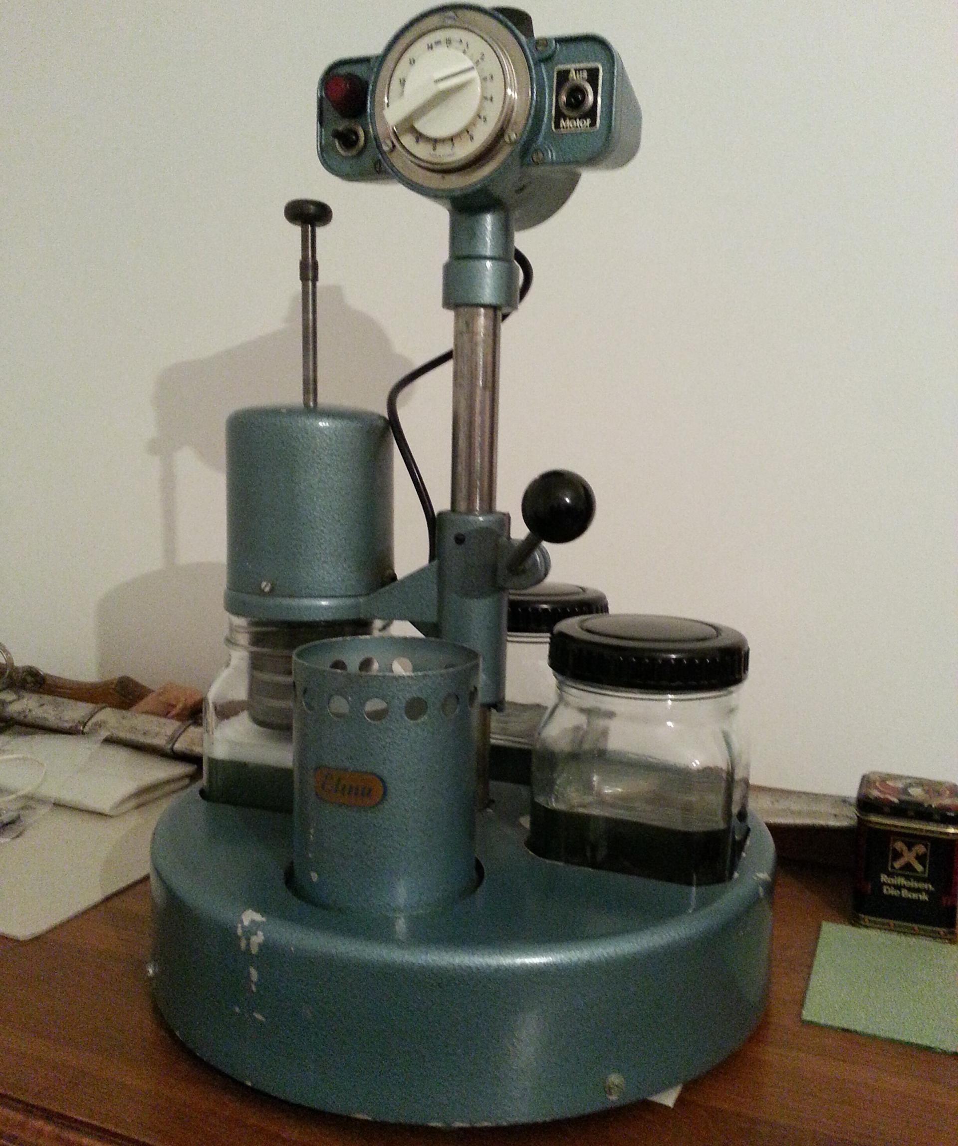

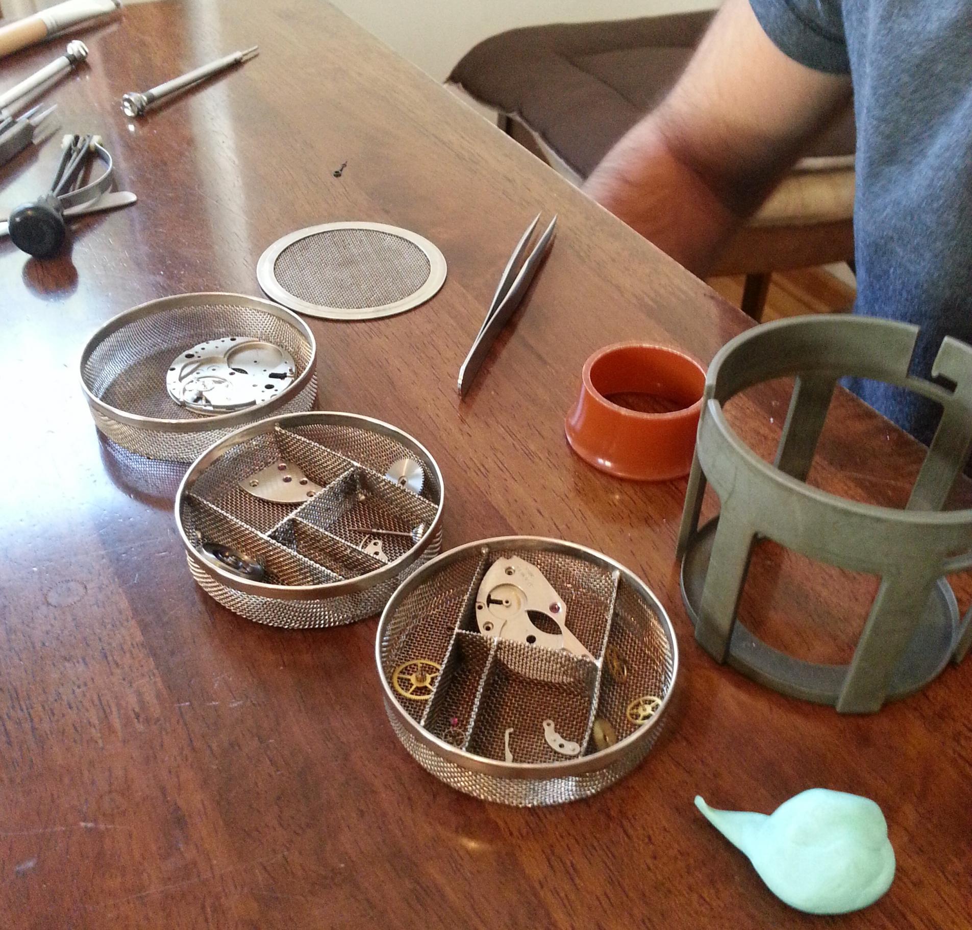

    Evo malo da pripomognem makar u jednom delu.....kolega Urose, za pranje rastavljenih, rasklopljenih delova trebao bi imati ovo....
    Naziv: p6.jpg, pregleda: 398, veličina: 467,5 KB
    Naziv: p5.jpg, pregleda: 404, veličina: 490,2 KB
    ...a od ulja za podmazivanje dovoljne su ti dve vrste ulja......

    Ultrazvucnu kadicu imam, tj imam da se poslužim kod ćaleta na poslu. A koji agens se tu koristi? Čitao sam da su rubini na viljusci zalepljeni i da mogu da se odlepe ako se koristi neodgovarajuće nešto? To bih da izbegnem. Alat cu da pozajmim Bergeon, čekam držač mehanizma, kazaljke, stipaljku za kazaljke, ono zvonce da ne pada prašina na delove dok je raskopljen i tako. Čitam u literaturi da treba obavezno početi sa džepnim satovima jer su komponente veće. Imam neku ispravnu tj NOS Molniju i nešto staro što godina što isto radi, ali je samo kućište uništeno, brojcanik isto a kazaljke su raspar tako da sumnjam da ista vredi. Možda da počnem sa tim?
