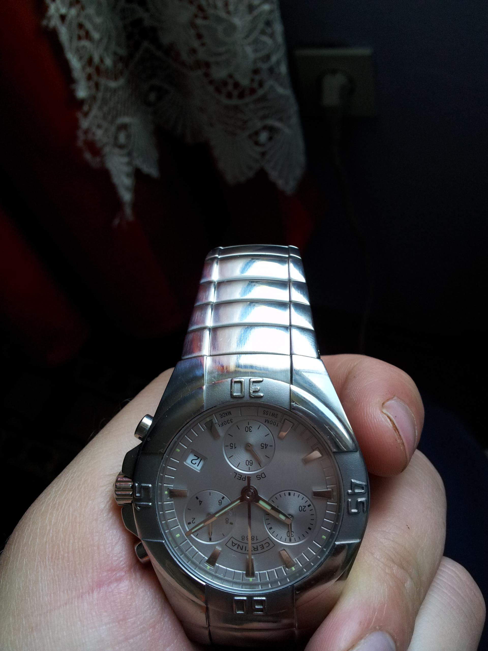

Ja ne uspevam da ispoliram. Koristim meki filc i polirpastu za auto ali kada zavrsim posao povrsina mi je izmedju polirane i brusene, vide se crtice. Sta pogresno radim?
Re: Poliranje sata
Koristi pastu manje granulacije (finiju)

Granulacija nigde ne pise. Imam 2,3 polir paste za auto one bu trebalo da su super fine...jel uopste moguce napraviti onu super finu povrsinu na kojok se ne vidi iz kog je pravca polirano, sa filcom koji se kruzno okrece?
Evo i slika u velikoj su rezoluciji kada se zumiraju..sat se glanca ali ipak mi smetaju te crtice.
Prilog 74657Prilog 74658

Cape cod krpica ti je najjednostavnije resenje za takve povrsine, i nije uopste skupa.
A za tvoj metod, sto kaze Vladan, sigurno ti treba finija pasta, ili ti je mozda krpica grublja nego sto bi trebala.
Re: Poliranje sata
Nisam baš ekspert za poliranje (polirao sam dva sata) ali bi po slikama rekao da u tvom slučaju bi trebalo šmirglom skinuti još malo ''mesa'' pa tek onda koristiti polir pastu.
Ipak sačekaj da se javi još neko sa mišljenjem.
