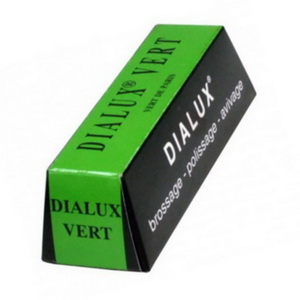

Prilog 143769Dosta je zbrke u bojama,sta koja radi i koja daje finalne rezultate,bez puno abrazije.Ova je mozda najbolje od oba sveta, rastura kako izvlaci riseve,posle 1500 granulacije i daje skoro mirror finish.Riseve skida u kombinaciji sa tvrdim filcom,a pamuk za finaliziranje.Tek pod jakom lupom i odredjenim uglom se vide mikro tragovi,bukvalno jedva,jedva vidljivi,nesto kao paucina.Nije navedena velicina abraziva u mikronima,ali navodno pri razbijanju abrazivnih kristala moze da ide do 2mikrona,tako da zaboraviti na rucno poliranje.Ovde radi samo alat i temperatura.Najbolje proksonom izvlaciti ukrsteno poliranje da se metal "ravnomerno rasporedi".Mozda bi za totalno savrsenstvo trebalo probati sa plavom pastom,iskljucivo namenjenoj za SS celike ili belom univerzalnom ili po savetu prodavca dijamantskom pastom.Mislim da je nama entuzijastama sasvim dovoljna pasta za ,pa skoro, Patek Filip efekat :).Sve do buffing i polishing faze,laganica moze da ide smirglama.Link za prodavca dajem je covek skroz profesionalan i naravno prodaje original paste
http://www.vazari.co.rs/materijal.html
