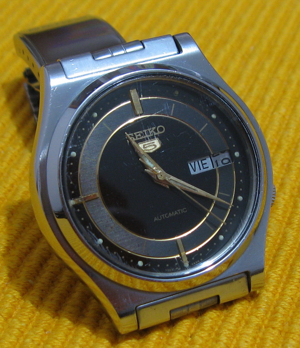

Paste za poliranje metala ne ostecuju metal pa mozete probati ako zelite da sija malo vise..,da bi se dobio visoki sjaj svaka neravnina se mora ukloniti. najlakse za tako nesto je brusilica :D. salim se naravno, mada i ona moze ali u malo drugacijem kontekstu ! fini smirgl papir 500,1000,2000 itd i voda tj puno vode na papiru i uvek. smirglama samo skidate duboke ogrebotine i idete ka sjaju a kad stignete do glatke povrsine pasta.To sa tim krpicama je ok ali samo za glanc.,skidanje vecih ostecenja i ogrebotina zahteva radikalne mere- smirgle i paste (cetke i metle). Ja sam ovaj Iwc radio 8-9h a i longines otprilike isto. Mozda nije trebalo da polira u svako slucaju sto se meni tice moze i da ga prefarba. meni drago sto jeste jer sam ja uzeo parice za taj svoj mucenicki rad.
