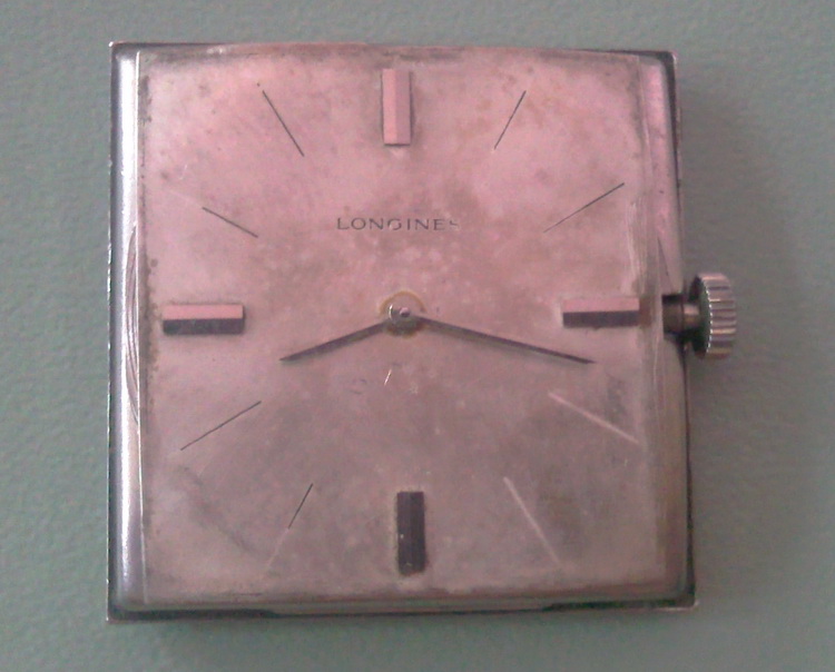

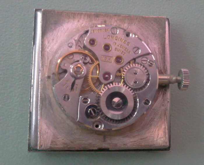

    Imam pitanje za vas majstore i generalno one upucenije i iskusnije od mene.
    Ista prica- nasledstvo, taj longines. Sta ciniti? Gde ciniti?
    Dakle...
    Dobardan, usao sam u vasu casovnicarsku radionicu. zeleo bih da sredim ovaj sat, za pocetak da ga stavim u originalno longinesovo kuciste.
    Da li je to moguce?
