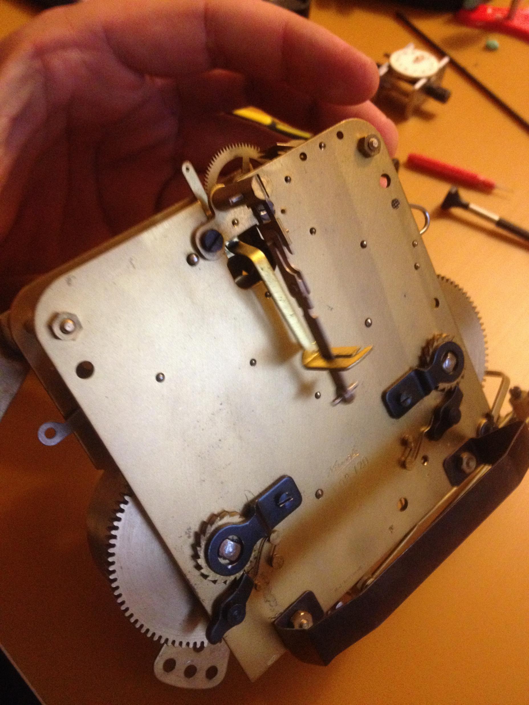

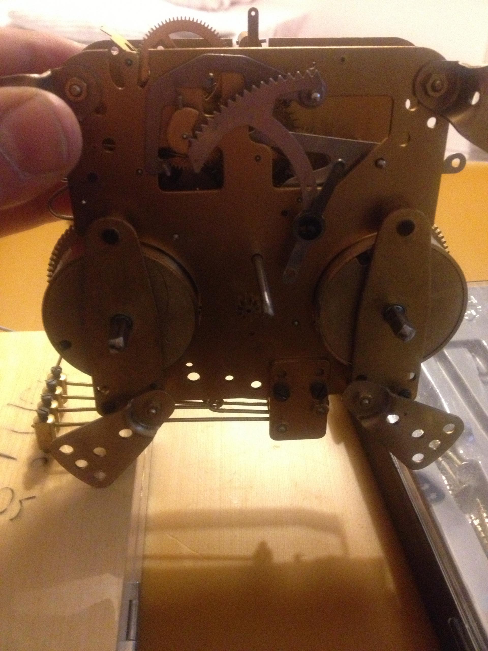

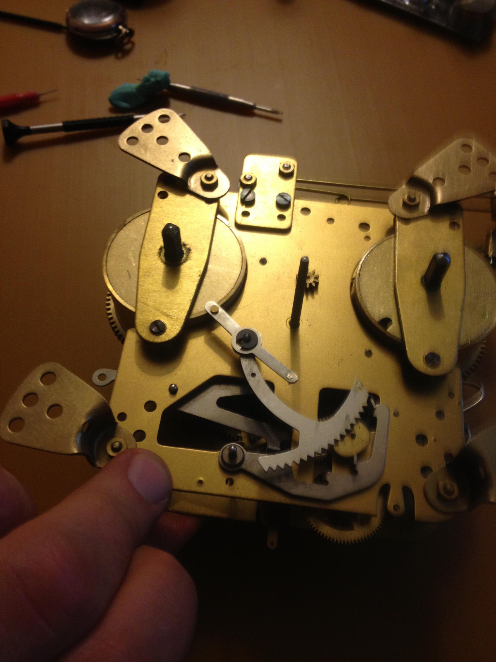

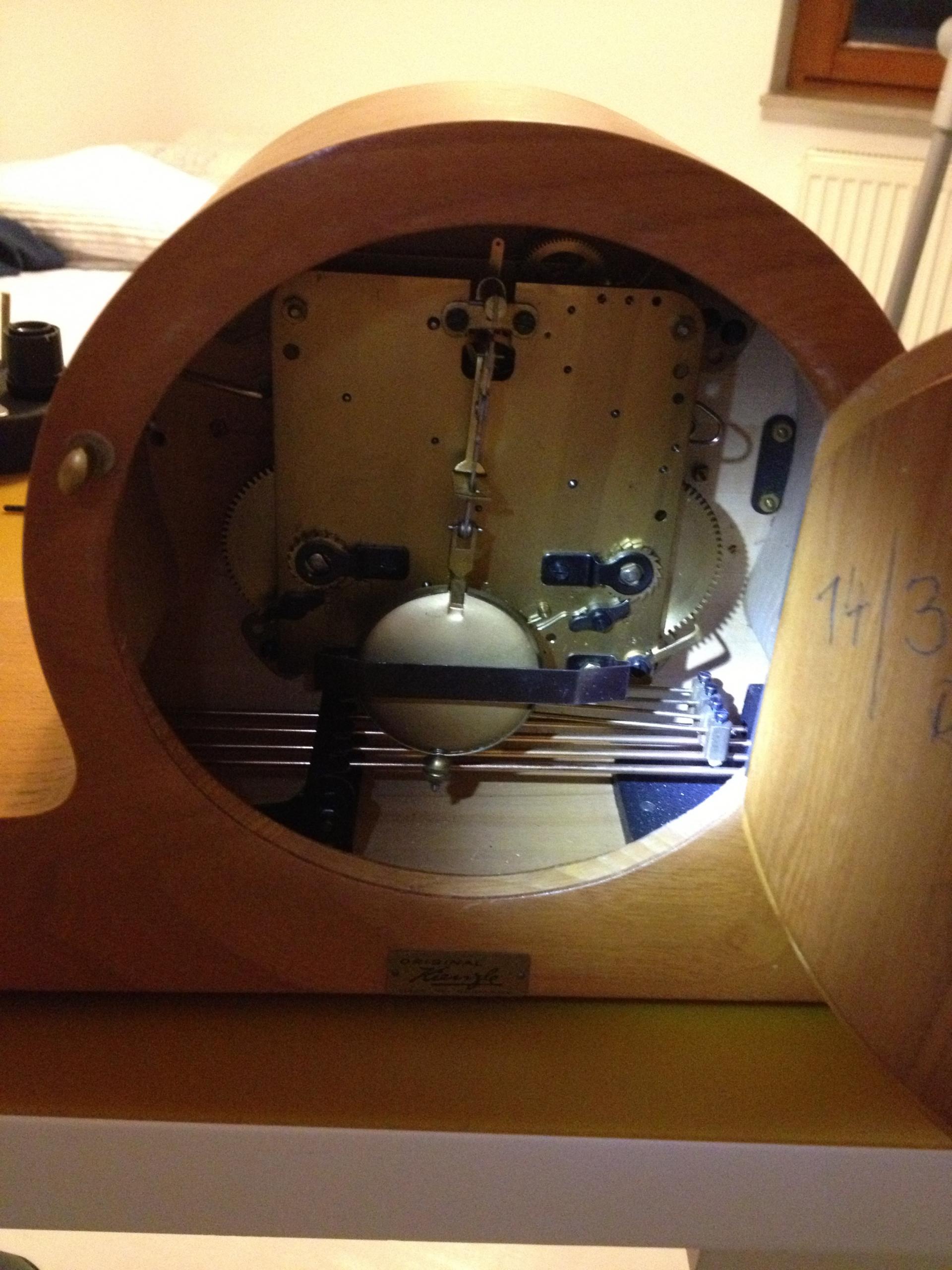

    Dobro vece ljubitelji mehanike ,,, danas je u moju malu radionicu dosao ovaj gospodin

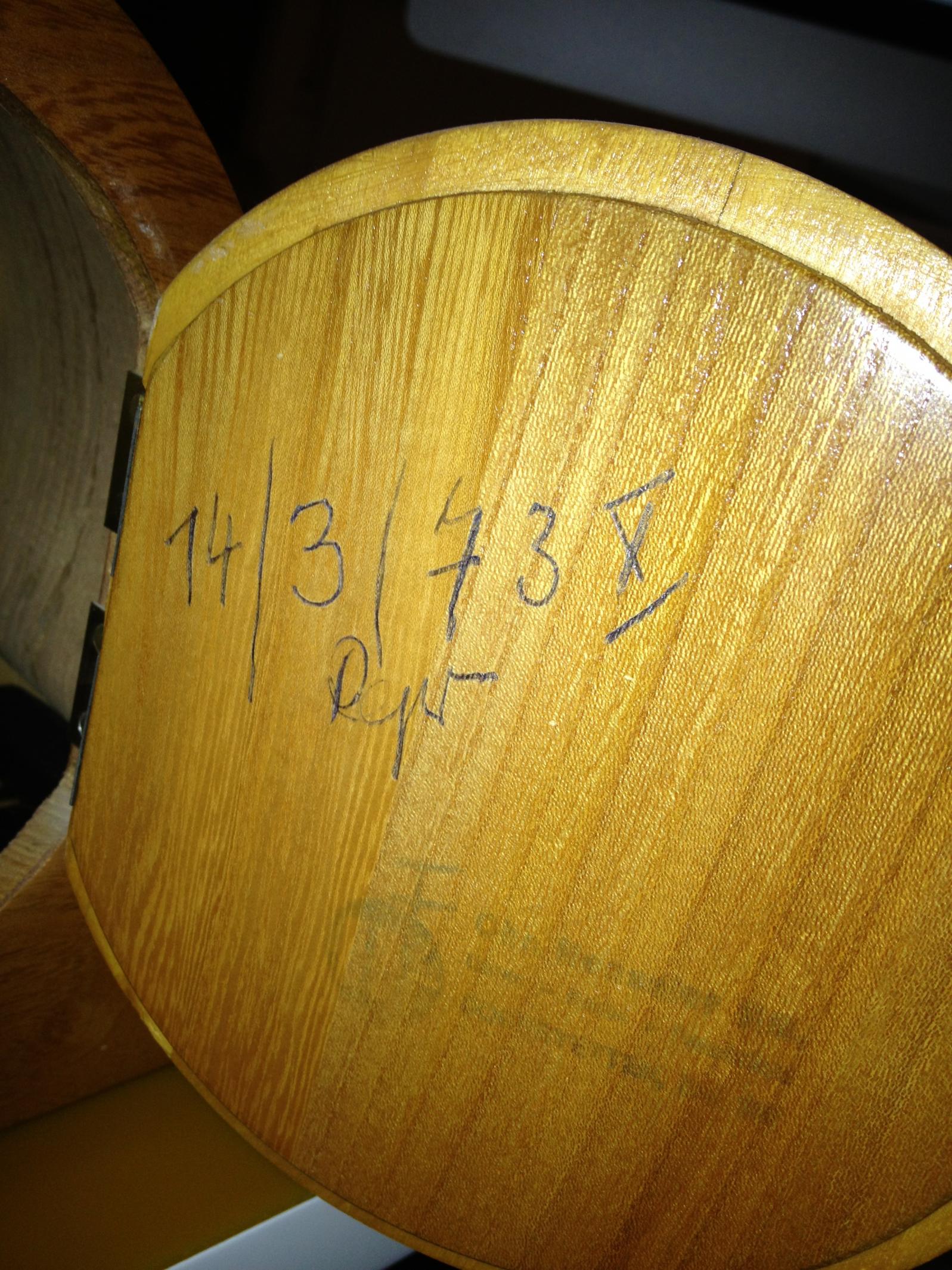

    Otprilike 70 godina mlad zadnji put na servisu 73 o pa skoro je to bilo ,
    Jos nesto prije je bio obicaj da casovnicari ostavljaju porukr na ciferu ili kao ovde na na vrata da se zna kad je bio na servisu . Jos jedna slika od mehanizma
    I ako me neko trazi radim ..
    Ha ha bice jos slika a ja cu da pocnem sa servisom

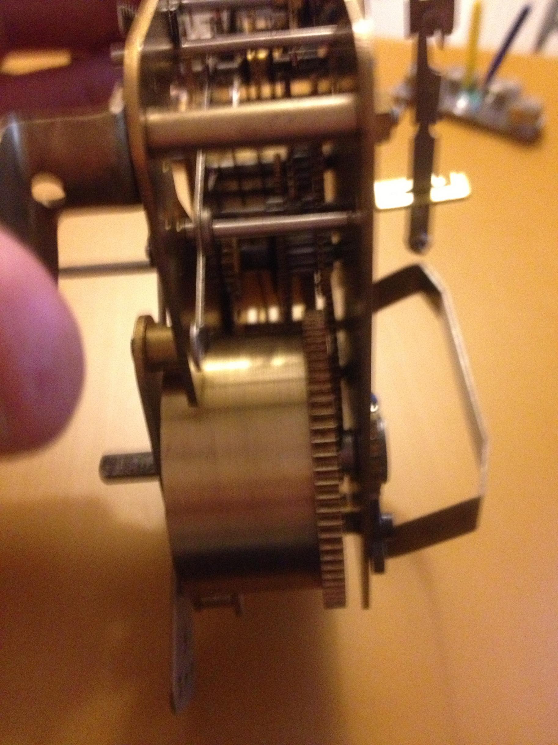

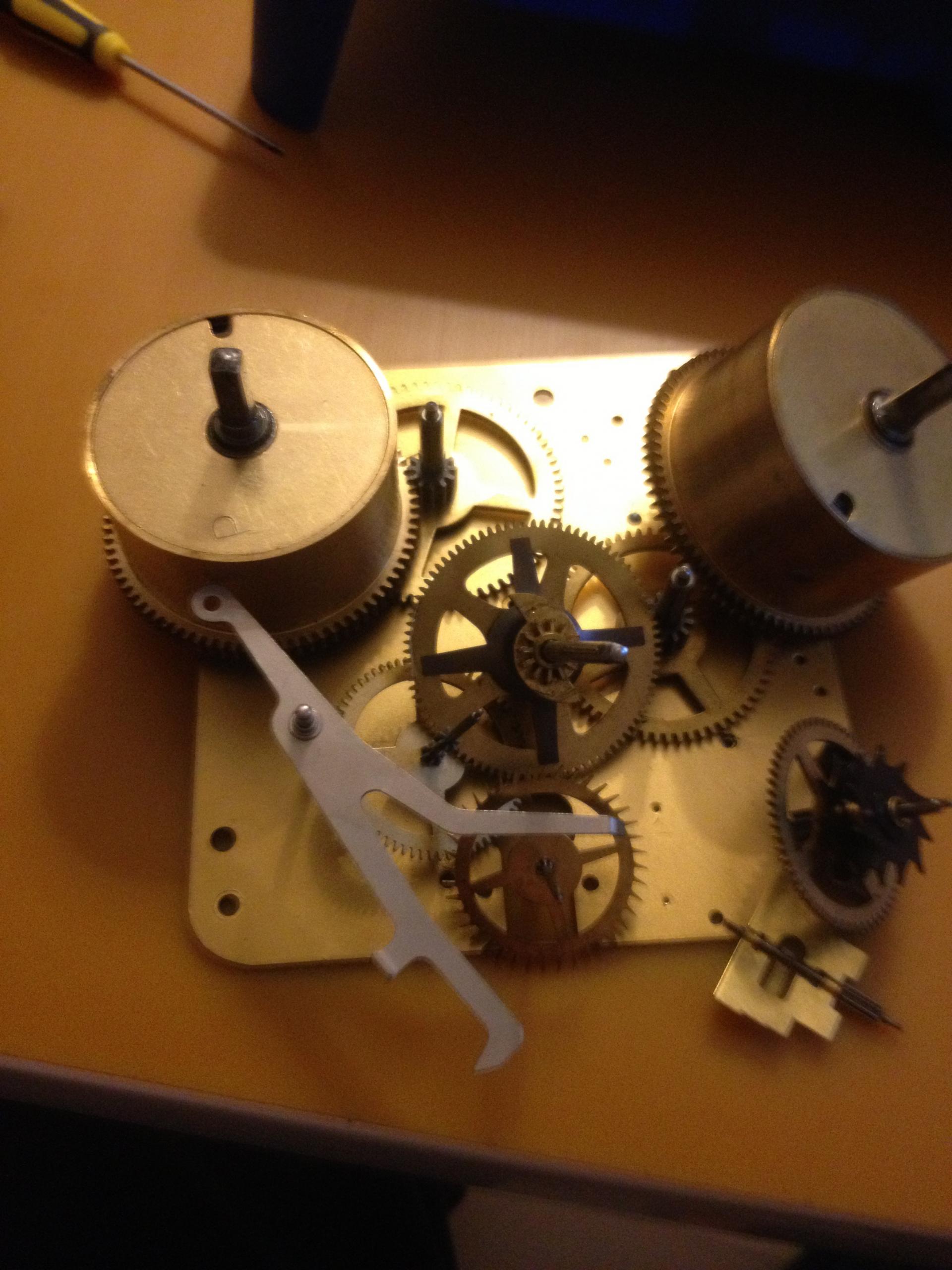

    Evo jos par slika mehanizam je napolju federi otpusteni starac spreman za rastavljanje Kamin časovnik sa gongom-img_1339.jpgKamin časovnik sa gongom-img_1340.jpgKamin časovnik sa gongom-img_1341.jpg

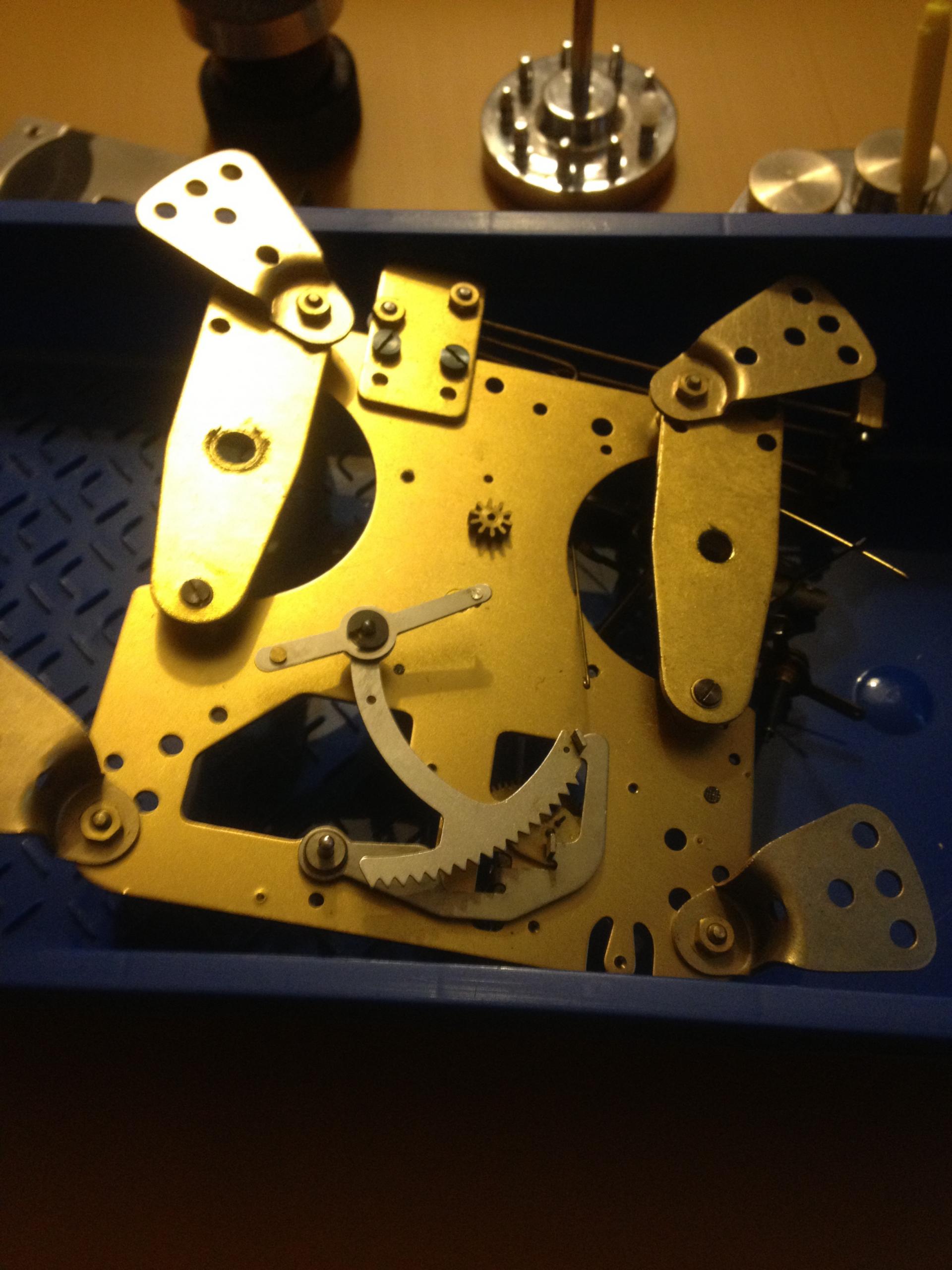

    Starac je u delovima i nakon ocenivanja stanja moram da kazem da ga je doticni casovnicar dobro podmazao ulja ne fali ha ha , u svakom slucaju sledi pranje , nista nije osteceno zupcanici su ok sta da kazem precizna nemacka tehnika Kamin časovnik sa gongom-img_1344.jpgKamin časovnik sa gongom-img_1345.jpgKamin časovnik sa gongom-img_1346.jpg

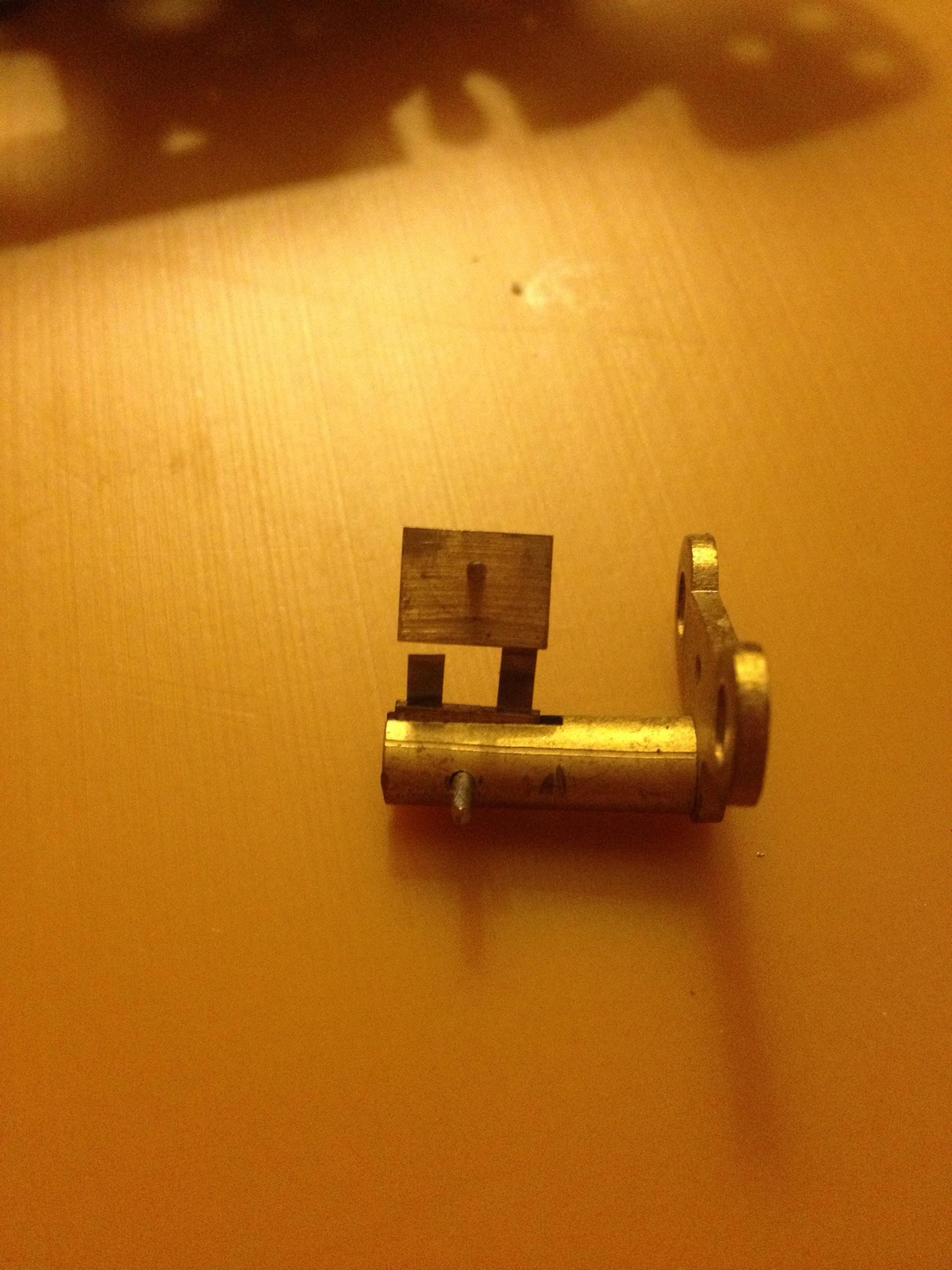

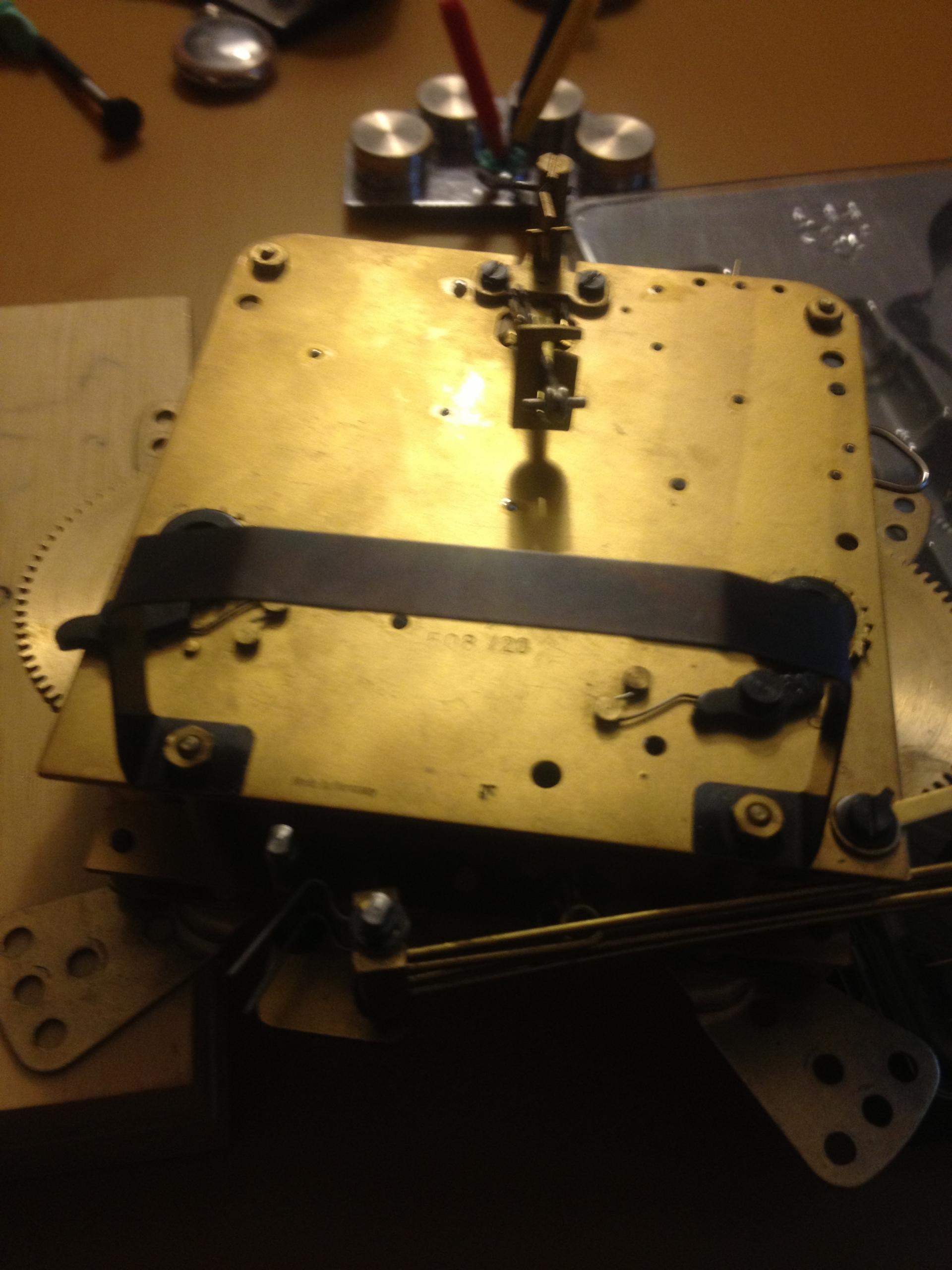

    Braco i drugovi matori me nasikira evo sta mu je crklo jedan nosac Utega . Usvakom slucaju da pojasni ove dve tanke metalne savitljive trakice sluze za prenos snage tega na anker .Izvinjavam se ako je nejasno ali nemam prave reci za to Kamin časovnik sa gongom-img_1347.jpgE sad valja starkelji naci deo uf muke moje

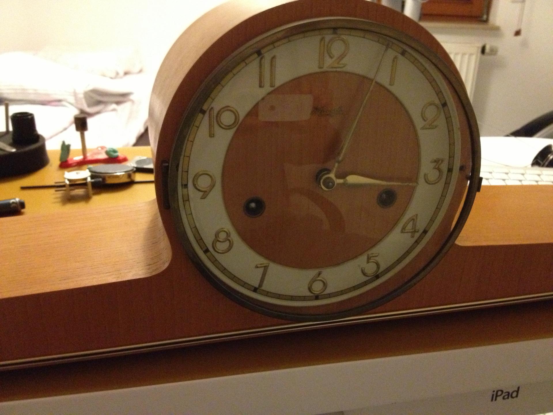

    Evo drugari matori je sklopljen i podmazan nazalos nesmem da ga probam da mi se neprobudi kuca i ovi stanari u njoj sutra cu probati , deo za sad nisam nasao ali za proveru funkcija posluzice i ovaj stari , neznam kako mi je promaklo pri kontroli delova pri rasklapanju ali kao sto sam napisao u mjoj temi o podmazivanju ja kontrolisem 2 puta i pri sklapanju i rasklapanju bilo kako bilo sat je sklopljen . Nadam se da ce vam se svideti ako ima pitanja slobodnov.Kamin časovnik sa gongom-img_1348.jpgKamin časovnik sa gongom-img_1350.jpg

    mali ispravak dio služi samo da se na njega okači šetalica a sama šetalica svojom šipkom prenosi energiju na anker.Doduše svojom elastičnošću utječe na gibanje šetalice. dio se zove pendlfeder
