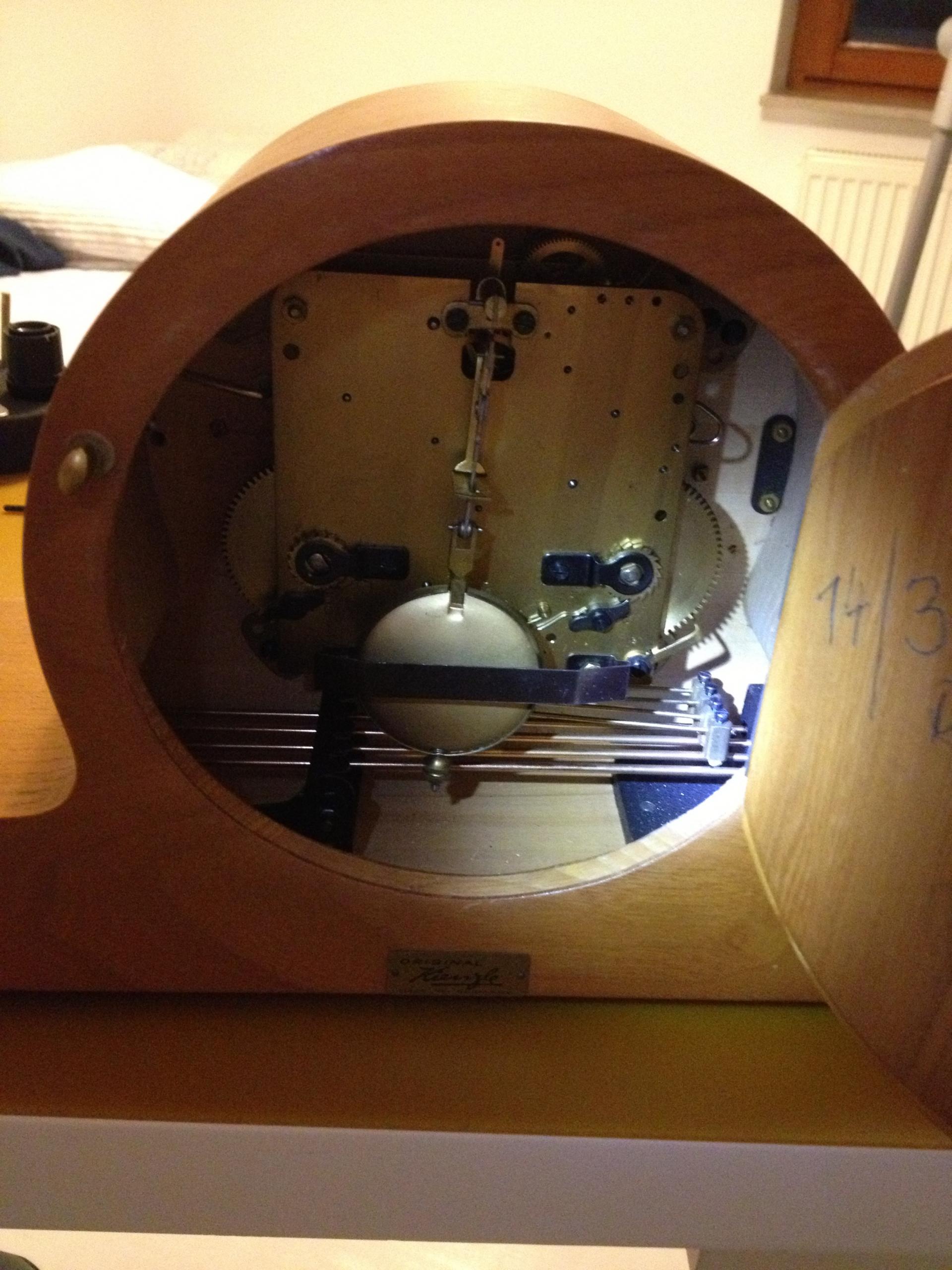

Ha ha cuvala ga tasta , ma stojo negde na suvom nista nije radio

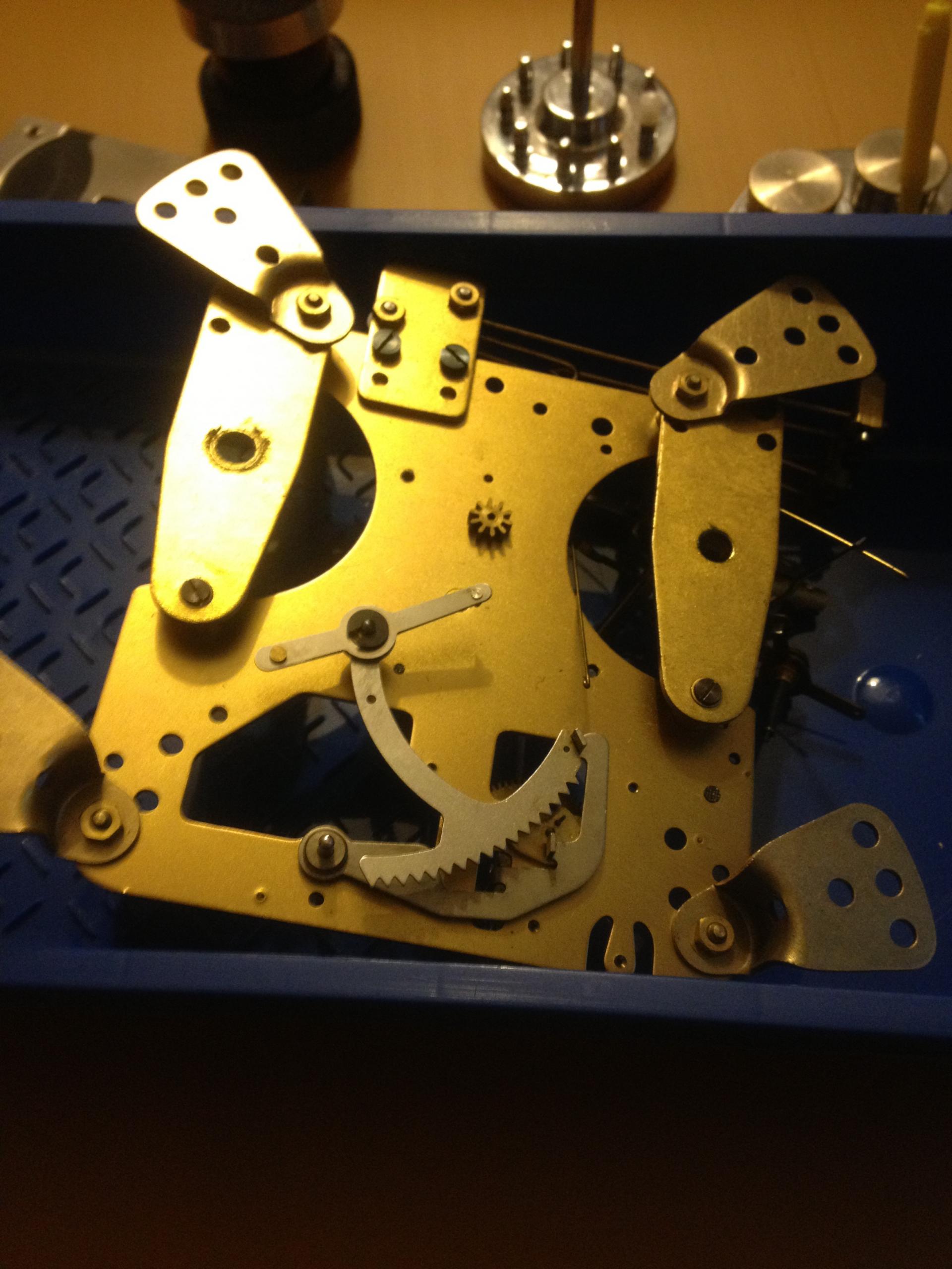

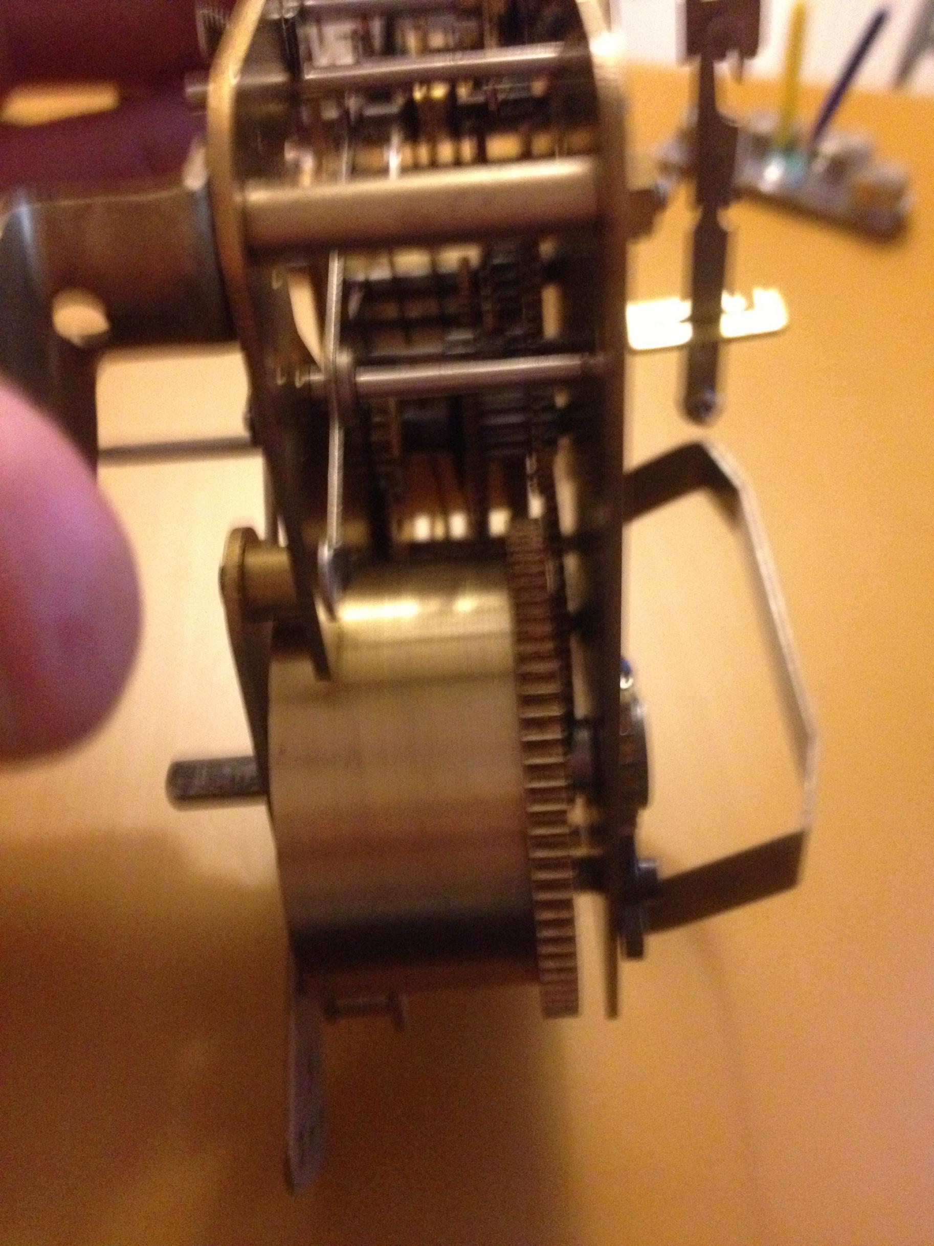

Evo jos par slika mehanizam je napolju federi otpusteni starac spreman za rastavljanje Prilog 68082Prilog 68083Prilog 68084

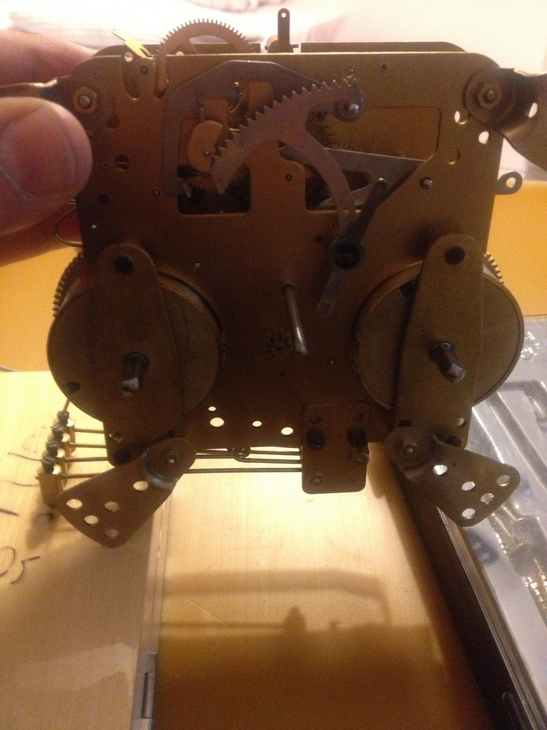

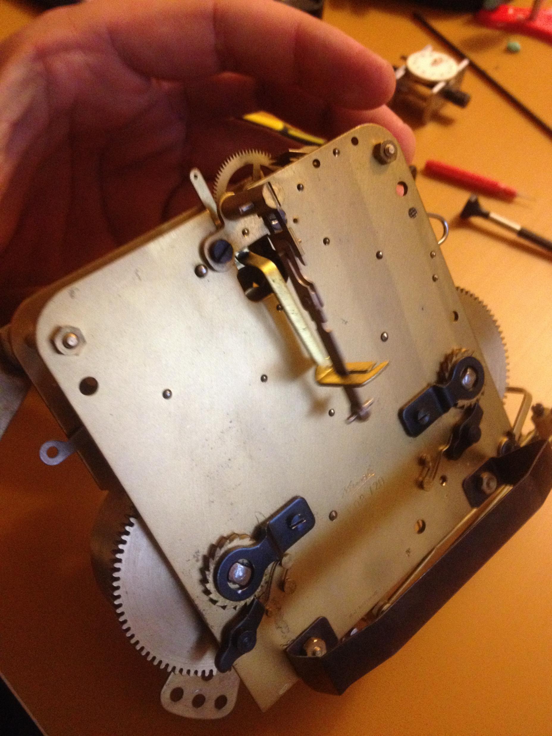

Starac je u delovima i nakon ocenivanja stanja moram da kazem da ga je doticni casovnicar dobro podmazao ulja ne fali ha ha , u svakom slucaju sledi pranje , nista nije osteceno zupcanici su ok sta da kazem precizna nemacka tehnika Prilog 68085Prilog 68086Prilog 68087

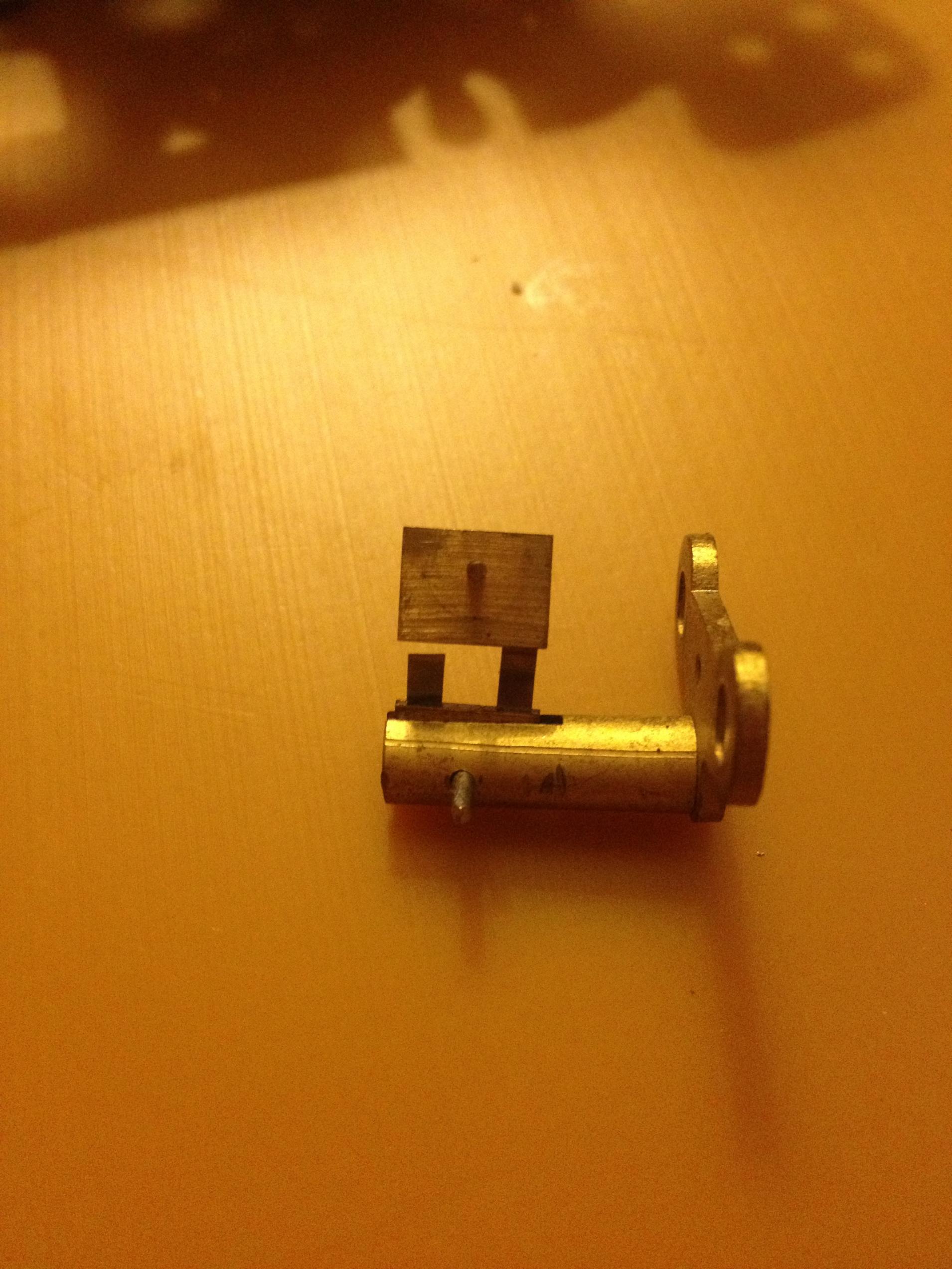

Braco i drugovi matori me nasikira evo sta mu je crklo jedan nosac Utega . Usvakom slucaju da pojasni ove dve tanke metalne savitljive trakice sluze za prenos snage tega na anker .Izvinjavam se ako je nejasno ali nemam prave reci za to Prilog 68089E sad valja starkelji naci deo uf muke moje

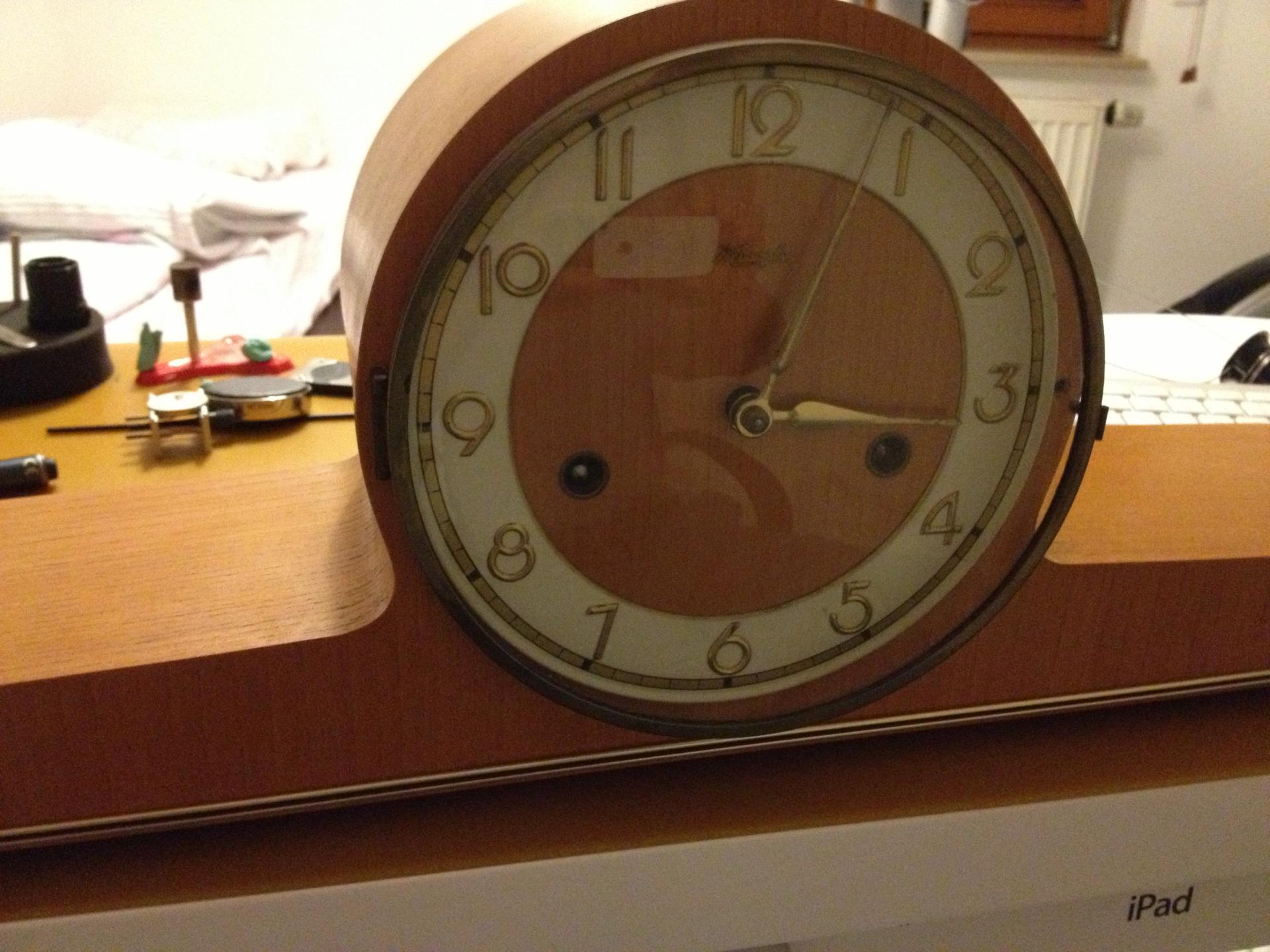

Evo drugari matori je sklopljen i podmazan nazalos nesmem da ga probam da mi se neprobudi kuca i ovi stanari u njoj sutra cu probati , deo za sad nisam nasao ali za proveru funkcija posluzice i ovaj stari , neznam kako mi je promaklo pri kontroli delova pri rasklapanju ali kao sto sam napisao u mjoj temi o podmazivanju ja kontrolisem 2 puta i pri sklapanju i rasklapanju bilo kako bilo sat je sklopljen . Nadam se da ce vam se svideti ako ima pitanja slobodnov.Prilog 68092Prilog 68093

mali ispravak dio služi samo da se na njega okači šetalica a sama šetalica svojom šipkom prenosi energiju na anker.Doduše svojom elastičnošću utječe na gibanje šetalice. dio se zove pendlfeder
