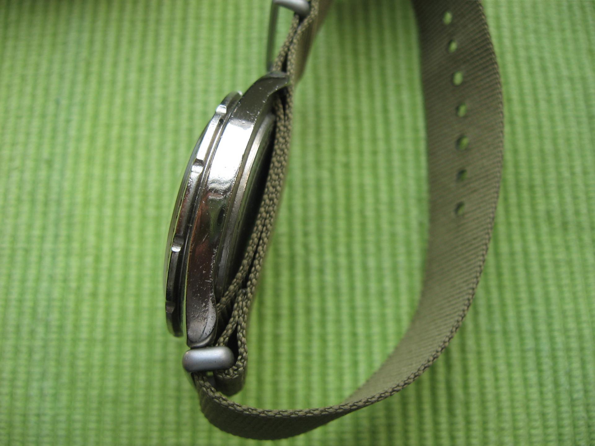

    Nemojte se truditi sa onim tankim trakama koji služe za rančeve (ima ih po pozamanterijama) zato što se rascvetaju.
    Moje otkriće je da su trake za roletne prilično debele i udobne. "Yu Sorbon" kod Đerma ima crni i maslinasto zeleni u širini 20mm. Mislim da od drugih boja imaju belu i neku bež, ali za to nisam siguran. Cena se ne sećam, mislim da sam uzeo 5 metara za nešto oko 150 din.
    Za alkice sam imao sreću da nađem desetak ovalnih komada. Malo su šire, ali za ove deblje trake od roletni su taman. Alke sam fiksirao štepanjem tankog crnog konca, mnogo je urednije nego da radim vrućom presom. Rupe su mi najveći problem u izradi i brdo traka sam bacio dok nisam provalio da je najbolje da radim samo dve rupe
    Rezultati? Ja prezadovoljan. Do it yourself military look

  10. #30
    Član Avatar korisnika sofronije
    22.12.2011.
    174
    625
    64
    Određen forumom Re: Kako napraviti nato kaiš( po Sofroniju)
    Odlican.
    Nisi probao da za rupe pripremis jednostavan sablon za busenje ? Tako osiguras da rupe ostanu u osi i imaju pravilan razmak.
    Mislim da i nije potrebno previse rupa otvarati jer to radis za sebe a ne za prodaju gde bi bio prisutan problem razlicitih debljina ruke.
    Alke su imale vec svoju namenu ili u ponudi bile kao definisan proizvod "opste namene" ?
