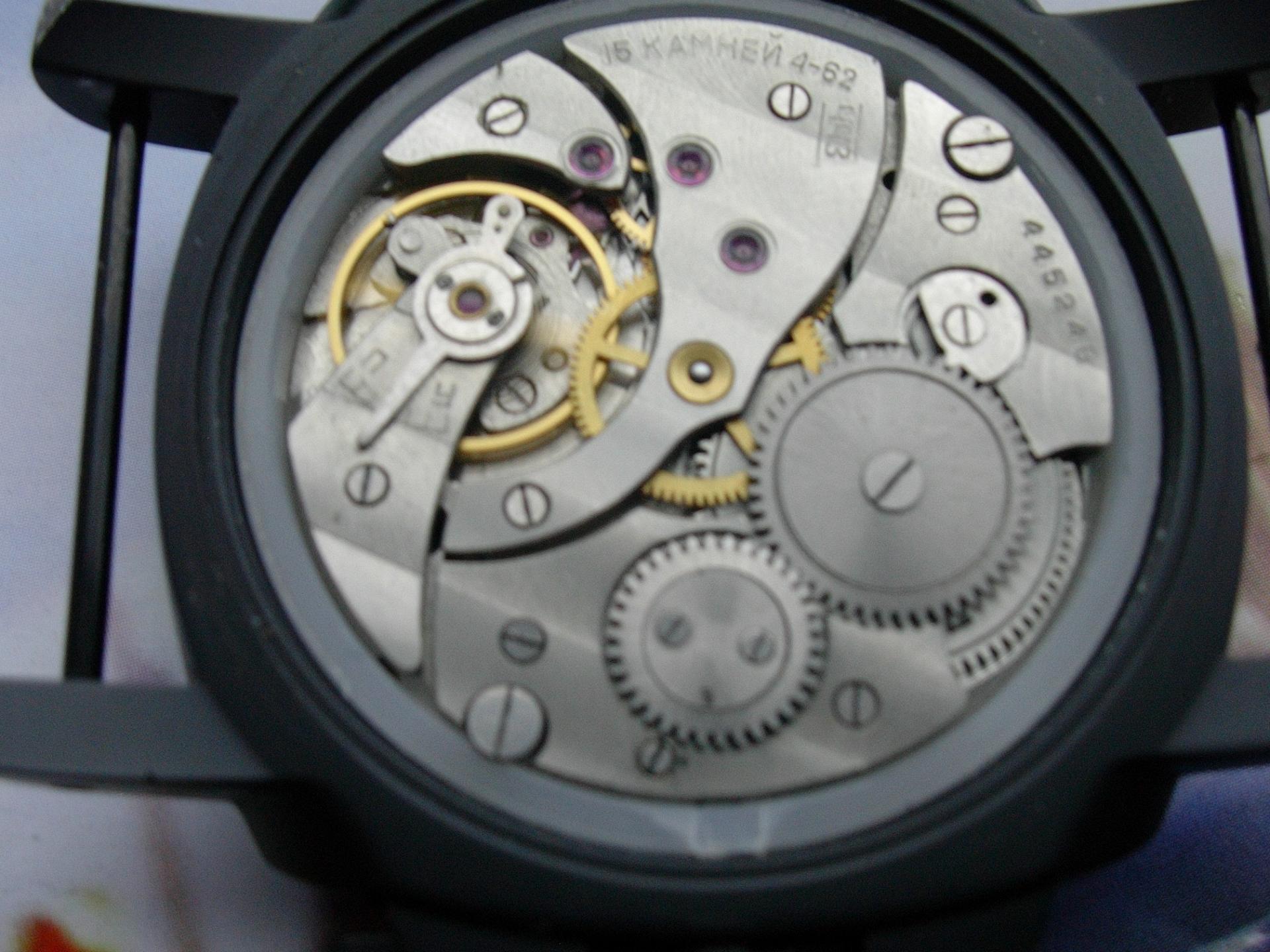

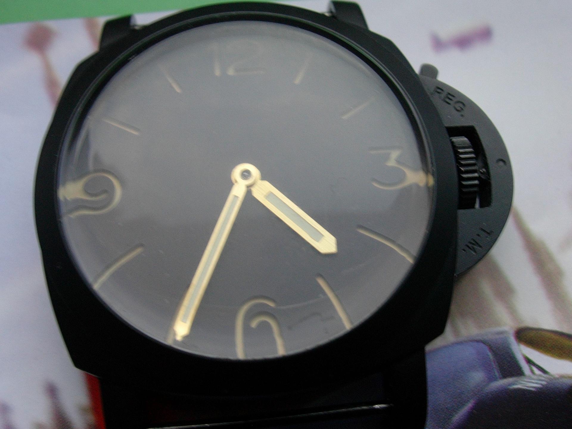

    Нешто овако
Ime:	2 008.jpg
Viđeno:	412
Veličina:	247,2 KB
ID:	129063Kliknite za sliku za veću verziju
Ime:	2 016.jpg
Viđeno:	426
Veličina:	291,5 KB
