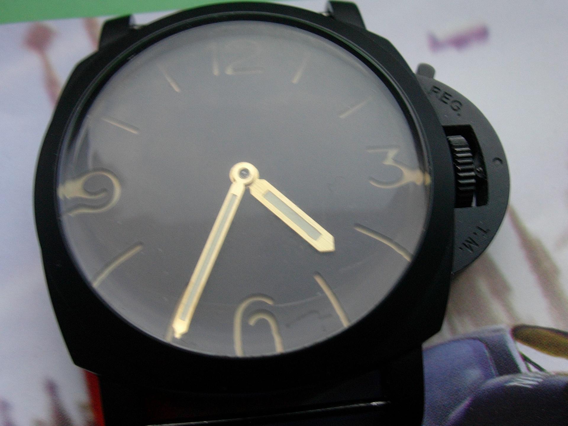

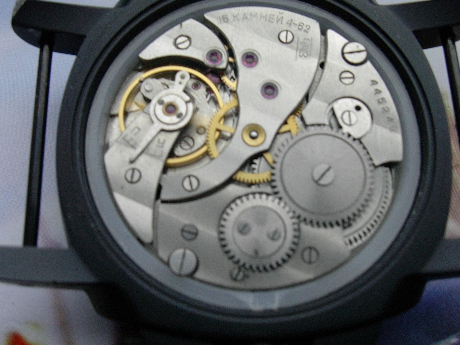

Naravno da ću detalje iznijeti ovdje i postavljati slike. Kojom dinamikom će projekat ići vidjećemo, ali ću svakako ovdje ostavljati informacije.

Vidio sam negdje na nekoj ruskoj stranici ključ sa cijelom osovinom u navoju, pa cu vjerojatno to i kupiti. Druga je varijanta narezivanje originalnog ključa, no o tom po tom. Od braće Kineza ću uzeti kućište i nadam se da ću uspjeti osmisliti holder movementa i dati ga tokariti. Dial odgovara od parnisa. Kazaljke moraju ići od molnije, koje kazaljke vidjećemo.
Ima ovdje sijaset bitnih sitnica, ta ručni je sat, nije sat na Begovoj kuli, haha; a amater se drznuo da nešto uradi.
