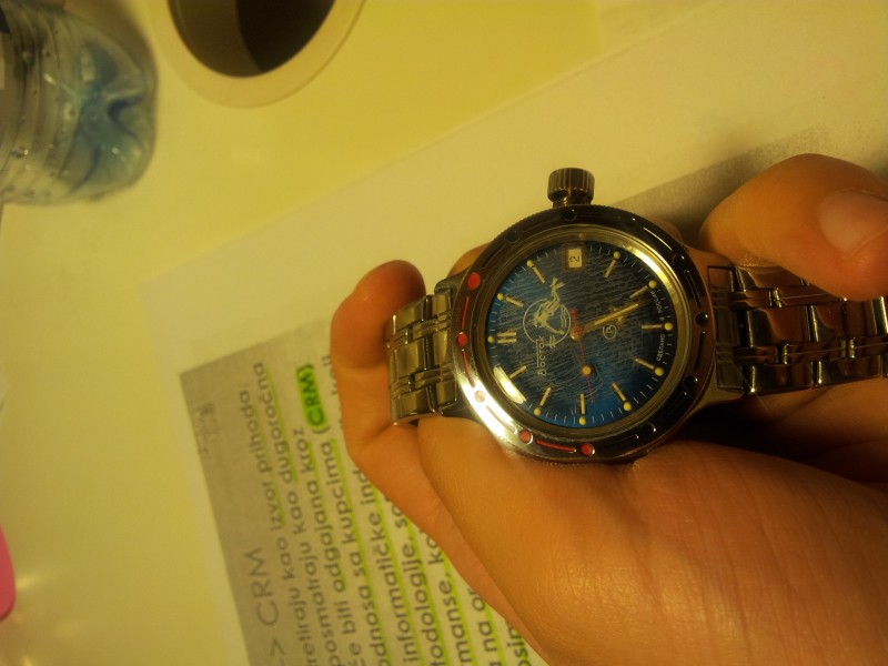

    Bio sam u prilicno hladnoj vodi sa amfibijom i posle odmah uleteo u toplu. Kasnije vidim uhvatio se kondenz na staklu, malo se pojavi, pa nestane. Pritom je i pocela nenormalno da radi, uzasno zuri, pretpostavljam slepila se spirala. Znam da takva promena temperature nije bila pametan potez... Ali da li je normalno da se ovo desi? Sat je skoro nov, krunica je bila zavrnuta kako treba. Da li je problem u dihtunzima, ili je to sto se desilo normalno za promenu temperature od 20ak stepeni?

    Mislim da ćeš morati odmah kod časovničara. Otvori sat i pogledaj ima li nekih promena, da li možda ima vode na poklopcu i slično. Ovo je bitno kako bi časovničaru opisao sve detalje. Srećom sutra je radni dan, pa ćeš moći da ga odmah odneseš.

    Da je normalno, nije, ali opet ne bi trebalo da se desi tek tak na novom satu.
    Slazem se sa Nesom, da ga sto pre odneses do casovnicara.

    Zeznuta je ta nagla promena temperature.
    Verovatno se ništa ne be desilo da je nisi izložio tom temperaturnom šoku.
    Ovako jedino ostaje ovo što Neša reče.

    Nebi trebalo da se to desi ,ali su verovatno dihtunzi zeznuli stvar ili ti nije bila dobro krunica navijena pa je voda usla,a zato izuri jer se spirala slepila....

    Nista, hvala na savetima, sutra pravac do Simovica. Odvrnuo sam krunicu i ubacio ga u pirinac. Dobro je pa nije popustio u moru Inace sam imao maler i sa Seikom nedavno, pukla mi iglica, dobro pa sam ga nasao. Krenulo me

    ......svaki drugi dan idem rekreativno na plivanje i posle plivanja uvek se tuširam vrućom vodom ne razmišljajuci da mi je sat na ruci.........tako je to vec godinama sa Casio-m,Monster-om i sada sa SKX007 medjutim ni jedan od pomenutih satova nikada se nije zamaglio pri takvim promenama temperature pa stoga mislim da kod tvoje amfibije nesto nije u redu..........

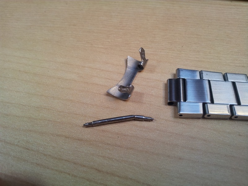

    I to sto kazes A evo i sta se dogodi kad se spoje losa iglica i glup dizajn zadnjeg linka na narukvici...
    RUS.:Ne zelim da lajkujem fotku, strasno. Jedina dobra stvar je sto nisi izgubio sat.
    End linkovi su im katastrofalni, njima i Orientu. Nesto na cemu bi trebali da porade.

    Da da, ja sam na mom Mako-u menjao iglice posle godinu dana. Kad sam bio kod casovnicara rekao mi je da je sat mnogo tezak a iglice tanke, probao je da mi ubaci siru (deblju, kako vec) iglicu ali ne moze da prodje kroz rupu na poslednjem linku narukvice. Razmisljam da uzmem gumenu narukvicu i onda da stavim deblju iglicu, sto je sigurno sigurno!

    Šta se desilo sa iglicom? Da li si zakačio narukvicu za nešto pa je iglica pukla?

    Ista situacija, isprobao deblju i nece. Hteo da promenim iglice pred put i nisam stigao A imam debele seiko iglice za gumeni kais, ali bas mi se nosio na metalu.

    Ja nisam, od nosenja se "razglavile".

    Javljam sta je bilo. A za Seiko, bio je nagli pokret ruke, mislim da sat nisam direktno udario. Sigurno je bila naceta i samo je popustila na tom delu gde je prihvata zadnji link.

    Da javim sta je bilo. Pustila je vodu, gde i zasto je pitanje. Osusice je i dobre su sanse da ce sve biti ok. A moze i da negde zardja, onda zamena mehanizma. Ruska preciznost...

    Hm ima par metoda da se utvrdi Gde. Je suplja doticna Anfibija Ali pitanje je dali majstor oce da ih pravi

    Ovako na nevidjeno, smeo bih da se kladim da je pustila na poklopcu.
    U svakom slucaju ako saznas gde je, napisi zbog nas koji imamo amfibije, kako bi mogli da obratimo paznju na to.

    I ja tipujem na poklopac, kad je skinut onaj prsten koji ga drzi, nije bas najbolje obradjen, onako viri jedna tanka nit metala

    ma, sta ce da mu fali, tu gde je pustio vodu, ispustice vlagu i nastaviti da radi...
