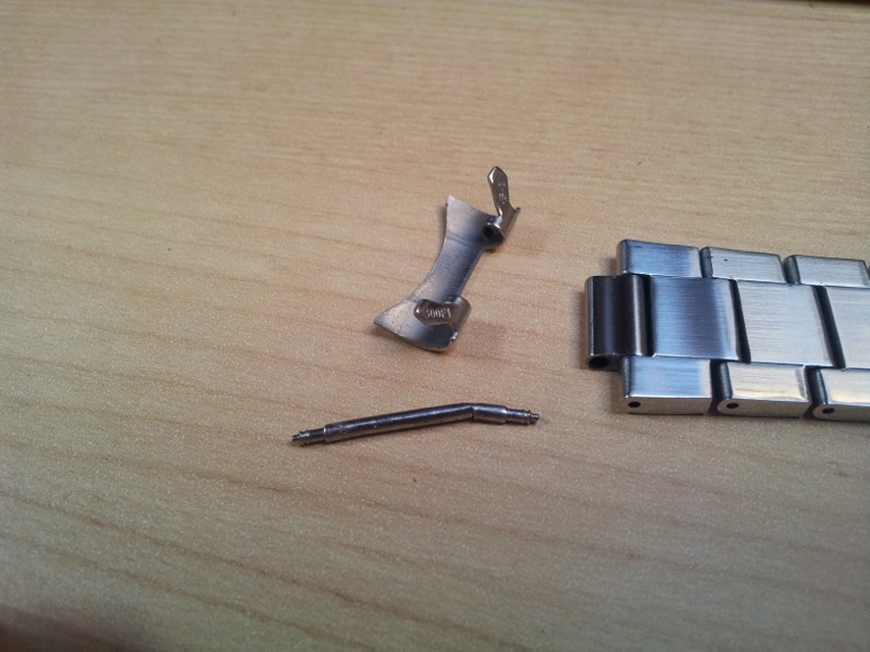

I to sto kazes :) A evo i sta se dogodi kad se spoje losa iglica i glup dizajn zadnjeg linka na narukvici...
Prilog 73740
RUS.:Ne zelim da lajkujem fotku, strasno. Jedina dobra stvar je sto nisi izgubio sat.
End linkovi su im katastrofalni, njima i Orientu. Nesto na cemu bi trebali da porade.
