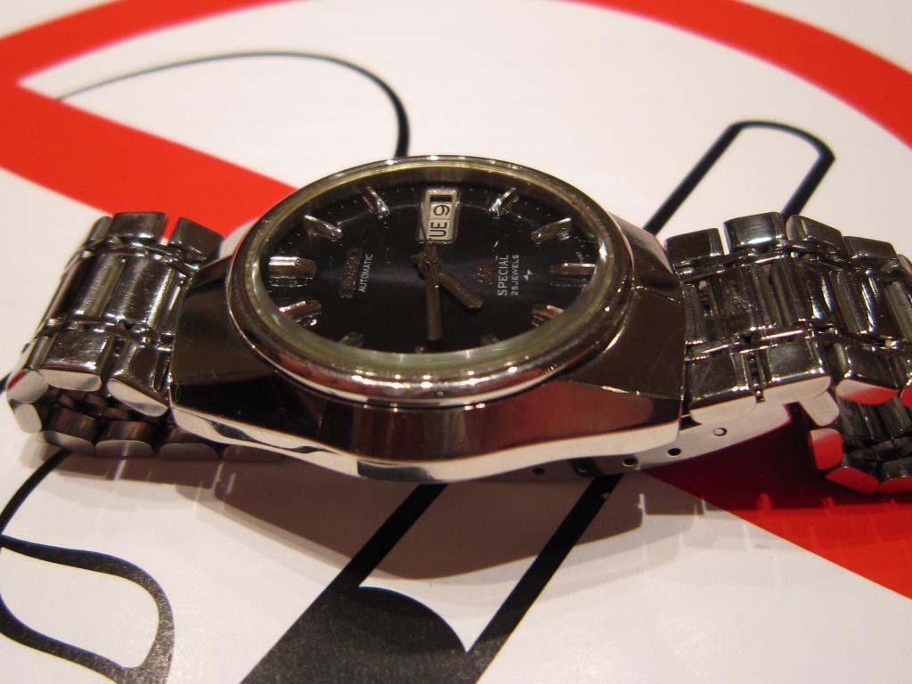

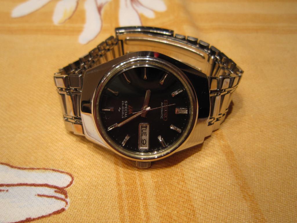

    Pre nekoliko godina dosao sam u posed ovog meni prelepog primerka.
    Jedina mana po meni je kuciste 36mm.
    Mislim da staklo nije original
    E sad, stekao sam utisak da na forumu ima kompetentnih ljudi koji bi
    mogli nesto da mi kazu o samom satu.
    Kad se proizvodio?
    Zasto "special"?
    Kakva je to LX serija?
    Sta mislite o mehanizmu?
    Hvala unapred

    Mislim da ti je ovo LM Seiko Special sat iz ranih 70tih.
    Mehanizam unutra je jako dobar sa puno rubina i vjerojatno je ovo prethodnik 4s15 mehanizma koji je danas jako cijenjen (otisao je u Credor satove) a mogao se naci u starijim Alpinistima.Nagledao sam se dosta tog 4s15 i ovaj tvoj mi se cini jako slican,osobito raspored rubina ispod rotora.Jako kvalitetan mehanizam,radila ga je Daini Seiko a 56-icu je radila Suwa Seiko tvornica i 52-icu svi cijene.
    Uglavnom jako fin sat,mozes ga gledati kao King Seiko za siromasnije svoga doba!

    Jole777 ti je ukratko sve objasnio. Kalibar 5216 je zaista prethodnik izuzetno cenjenog 4s15 mehanizma a po kvalitetu ni malo ne zaostaje, čak mnogi smatraju da je 5216 kvalitetnije izrade. U prevodu, ovo ti je izuzetno kvalitetan hi-beat mehanizam. LM ti je skraćenica od Lord Matic a ova verzije je upravo iz ranih 70-ih godina, konkretnu godinu i mesec proizvodnje možeš dobiti očitavanjem brojeva sa poklopca kućišta.
    Evo ti slika u kojoj se 5216a poredi sa 4s15a mehanizmom.
