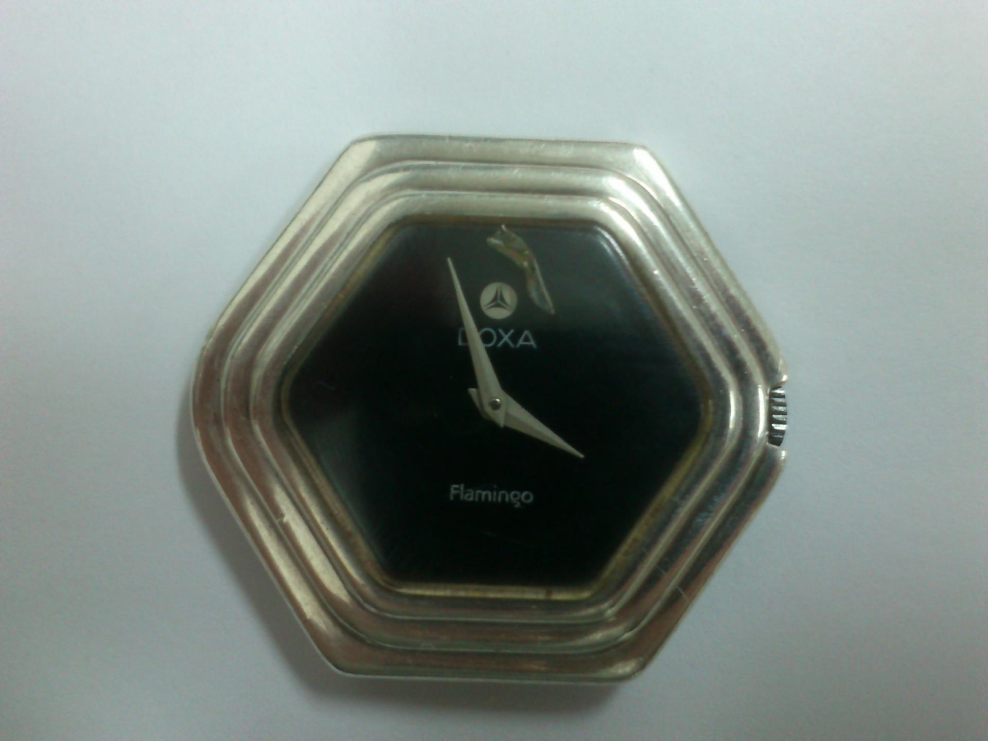

    Pozdrav svima, novi sam clan i ovo je ujedno i predstavljanje.
    Zelim da sredim pomenuti sat i prvo sto moram da uradim je staklo koje je osteceno (na 12 sati).
    Problem je sto nigde nemogu da pronadjem zamenu zbog oblika a u pitanju je pleksiglas pa ih niko ne pravi. Ostecenje je duboko i poliranje nema svrhe.

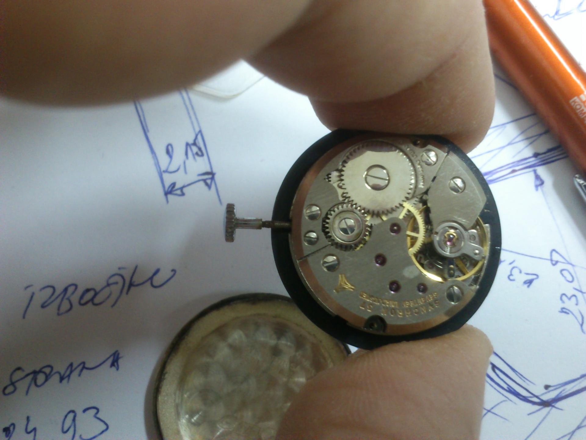

    Moze li mi neko dati neki savet. Zamisao je da rucno od parceta pleksiglasa napravim zamenu. Skinuo sam staklo i uzeo mere. Ovih dana cu ici po pleksiglas pa polako poceti sa obradom.
    Bio bih zahvalan ako neko moze nesto vise da mi kaze o samom modelu obzirom da na netu nisam nista pronasao.
    Inace vec duze vreme imam Schaublin 70 sa dosta opreme pa sa svom jurnjavom oko ovog sata, a i klincu sam u petak kupio Swatch, sve mi je interesantnija ideja cackanja po satovima. Sa foruma knjige sam skinuo Urarski prirucnik i ovim putem se zahvaljujem osobi koja je okacila link za verovatno jedinu knjigu na nasem jeziku. Nameravam da kupim i Watchmaking od George Daniels-a
    pa mozda se izrodi i lep hobi iz svega. Znam da sam odlutao od teme ali ovo je kako rekoh i predstavljanje
    Slike Doxe:
    Doxa - Flamingo problem sa staklom-dsc_0235.jpgDoxa - Flamingo problem sa staklom-dsc_0244.jpg

    Ja sam sa Zvezdare i isao sam kod starog casovnicara kod nekadasnjeg Liona, u Nivadin servis, razgovarao pri kupovini sata za sina u Cumicevom, zvao telefonom ne znam ni sam koliko njih i odgovor je isti. Naime problem je radijus iznutra, zidic stakla i mali ispust na dnu koji ulece u slic. Da nije pleksiglas ne bi bilo problema, staklar isece obrusi krajeve i to je to. Kada sam pitao za misljenje o rucnoj izradi odgovor je bio neznamo to niko nije radio. Probacu napraviti rucno pa polirati do besvesti ako ne bude druge.
