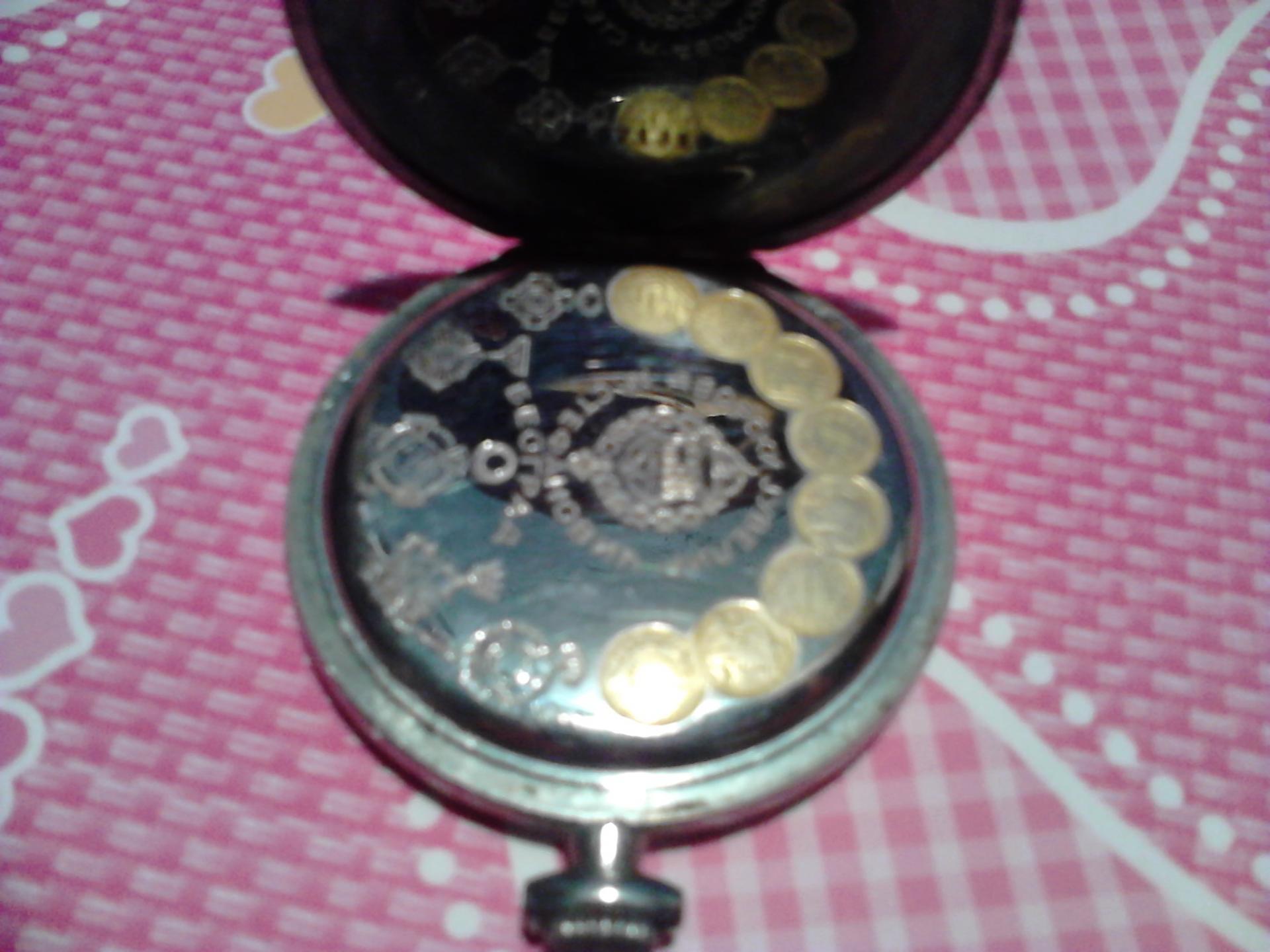

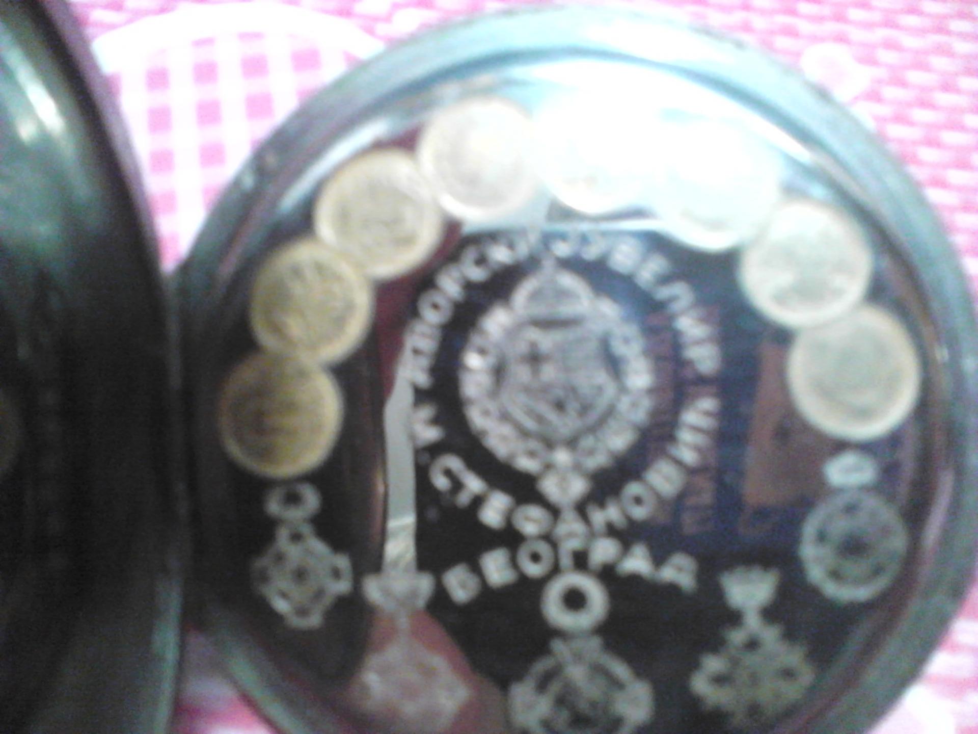

    Dobro vece, imam jedan sat poklon od pradede, pa bi ga mozda prodala ali ne znam koliko vredi, da li mogu doboto vasu pomoc oko procene,
    unapred hvala. Pomoć oko info i procene starih džepnih satova-dsc_1536.jpgPomoć oko info i procene starih džepnih satova-dsc_1529.jpgPomoć oko info i procene starih džepnih satova-dsc_1532.jpgPomoć oko info i procene starih džepnih satova-dsc_1537.jpg

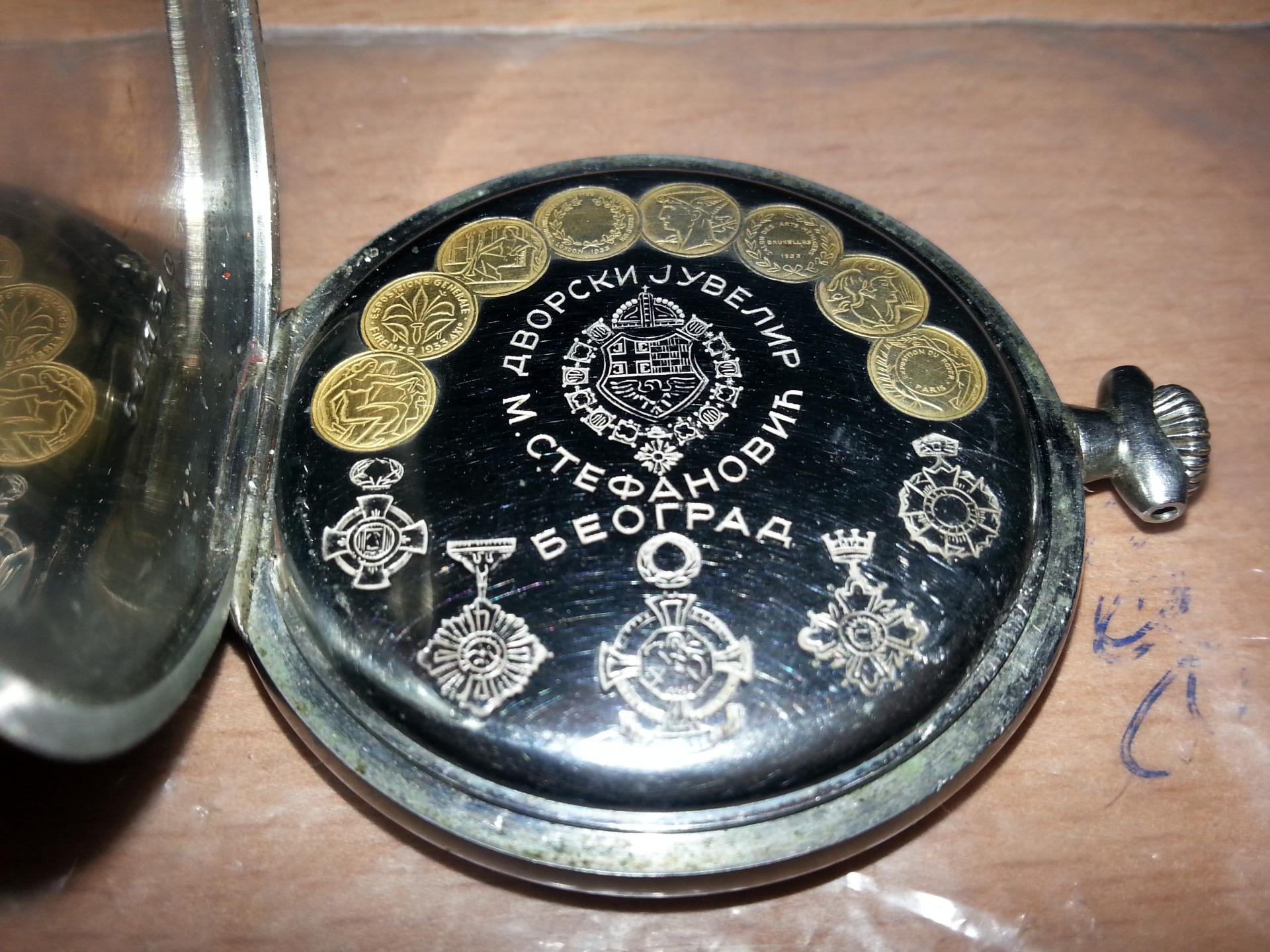

    Određen forumom Re: Pomoć oko info i procene starih džepnih satova
    Dobro vece i Vama, ma fotku su katastrofa, neostre i nejasne. Vidi se samo oznaka casovnicara i juvelira Stefanovica. Bilo bi jako neozbiljno dati bilo kakvu procenu bez dobrih fotki. Pokusajte uraditi nove fotke, danas skoro svaki mobilni ima dobru kameru.
    A onda ce sigurno netko od kolega koji su "kod kuce" sa djepnim satovima dati procenu.

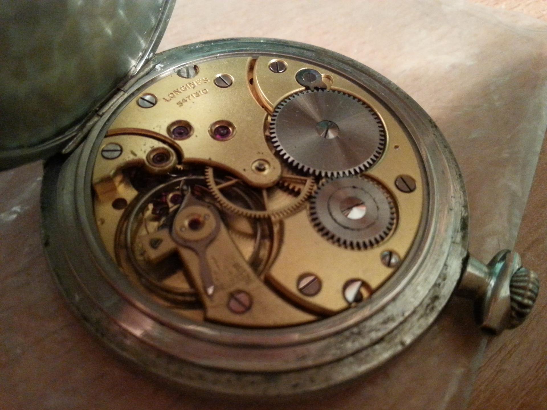

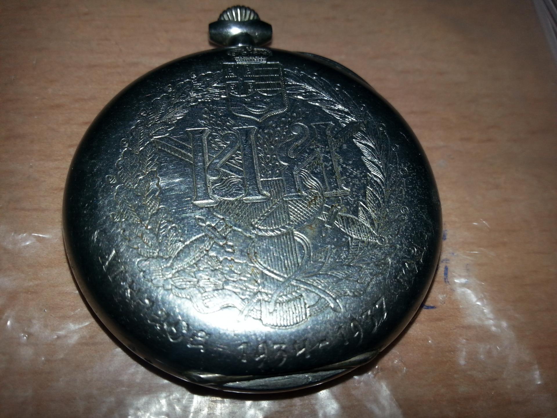

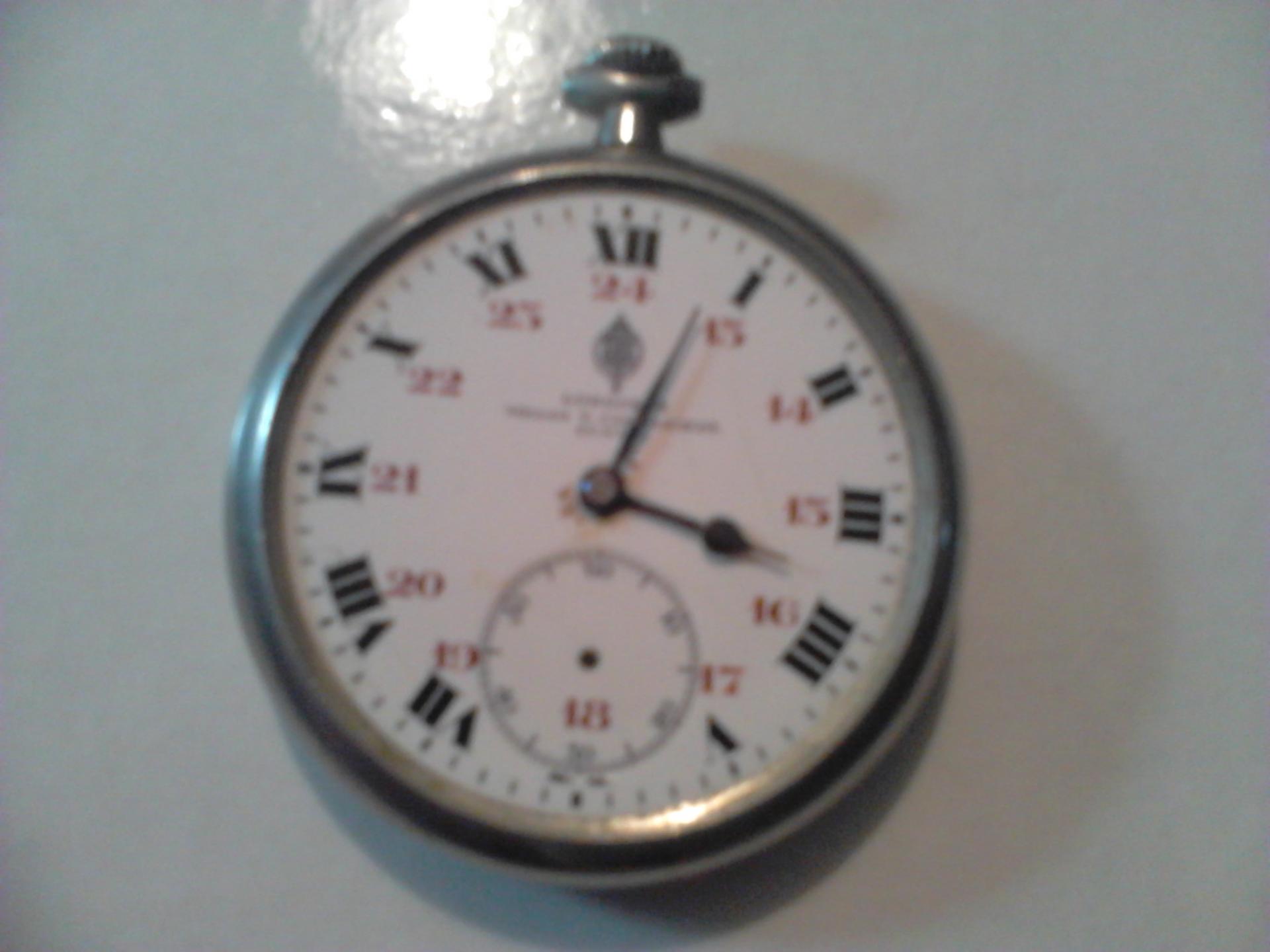

    Nadam se da su ove slike bolje sada jer se sve na njima vidi sta pise, molim vas za njegovu procenu. Unapred hvala.
    Pomoć oko info i procene starih džepnih satova-20150314_212053.jpgPomoć oko info i procene starih džepnih satova-20150314_212154.jpgPomoć oko info i procene starih džepnih satova-20150314_214935.jpgPomoć oko info i procene starih džepnih satova-20150314_214837.jpgPomoć oko info i procene starih džepnih satova-20150314_214821.jpg

    E sad to mnogo bolje izgleda, Jelena!
    Opa! Jedan lijep Longines!
    Steta sto fali sekundara, ali mi ovako na prvi pogled izgleda jako lijep i u prilicno dobrom stanju.
    Sudeci po serijskom broju koji se nalazi na mehanizmu, ovaj sat je proizveden negdje pred sami kraj 1936. godine.
    A evo, cisto da vidis gdje ti ga je pradeda pazario. (hvala Shmizli na slici!)
    Pomoć oko info i procene starih džepnih satova-103332d1418892858-butici-prodavnice-satova-imageuploadedbytapatalk1418892858.752183.jpeg
    Ako je stvarno ptadedin, ne bih ja to prodao, nema tih para...
    P.S. Sad kad su slike OK, ocekuj nekog od nasih strucnjaka za dzepne satove da ti pokusa dati neku okvirnu cijenu.
    Sada je puno bolje,
    Ja se necu upustati u cenu i njegovu vrednost, ali cisto info......ne ocekuj preko 120-150€.....nazalost trziste je takvo: A vrednost i cenu..... To ce ti bolje i tacnije reci kolege nokru i fotopetar.
    Mehanizam izgleda dobro, ali sve ostalo je problematicno......cifer blago ispucan, fali staklo, zato je verovatno ispala i sekundara, minutna kazaljka mi je isto upitna, fali obruc oko krunice, mada je po meni najveci steta sto je cifer ispucao....to se ne moze srediti.
    Uglavnom najbolje ce ti reci kolege koje sam gore naveo.
    Dobro si, Mario, sad pokusavam sto vise uvecati sliku sa cistijim ciferom, i minutna kazaljka zaista izgleda kao da joj je u najmanju ruku odlomljen vrh - jedva da i dobacuje do satnih markera.Vani se na buvljacima daju naci slicni ili istovjetni modeli, ne radi se ni o velikim ciframa, pogotovo kad su u pitanju neispravni satovi, pa bi eventualno sredjivanje jednog ovako lijepog nasljedstva bio pravi projekt za uzivanje... Naravno - koga ovakve stvari zanimaju.Meni je cifer ovdje manji problem od dijelova koji fale. Popucao jeste, ali, uzevsi godine u obzir, uz pazljivo ciscenje, meni napuknuca ne bi ni najmanje smetala. Naravno, sve se ovo odrazava na cijenu.

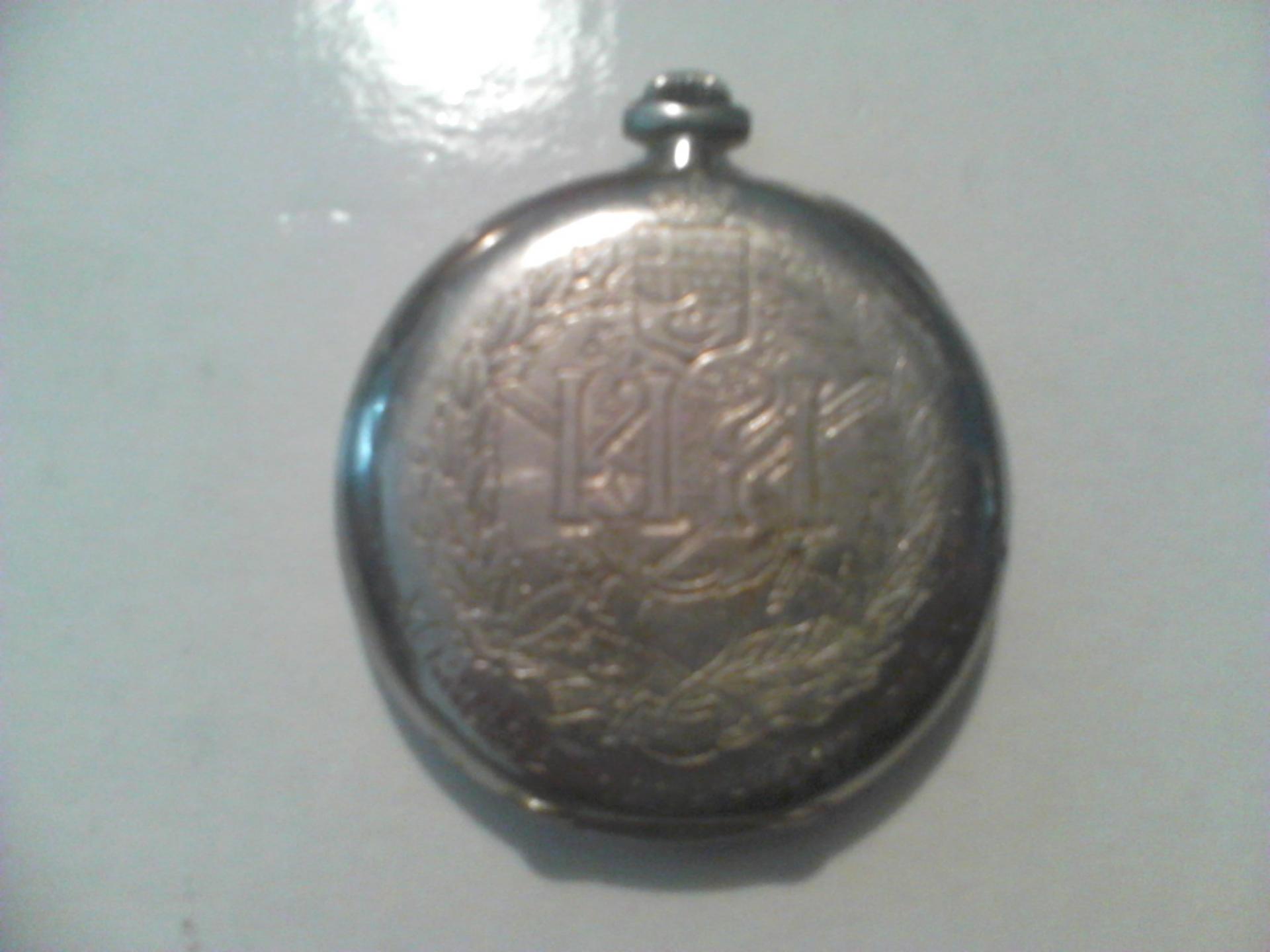

    Jell Ena, dobro došla na forum.
    Možeš li napisati šta piše na toj gravuri? Baš me interesuje. Vrlo interesantna gravura.
    Za procenu vrednosti će se neko javiti.

    Određen forumom Re: pozz svima
    Već sam privatno rekao sve o satu a vidim da se i kolege slažu oko realne procijene sata,na žalost u stanju kakvom je cifer 100-150€ trenutni je maximum za ovakav sat u ovakvom stanju.Trenutno ni kod nas ali ni vani nije prepoznata vrijednost vojnih satova kraljevine Yu.Ustvari vani i ne viđam ovakve satove u ponudi a kod nas ako koji i zaluta opet treba vremena da dođe do vlasnika jer kolekcionara džepnih satova napose ovih vezanih uz kraljevinu ima nas nekoliko.
    O ovakvim satovima sam pisao da su jako rijetki jer je u svakoj klasi davan jedan broj satova najboljima,o točnom broju satova u klasi ne zna se,a broj poznatih satova iz klasa imam u svojoj arhivi kao i gdje se nalaze uz njihove slike.To mi je opcesija u zadnje vrijeme ali i želja što više ovakih satova prikupit u svojoj kolekiji,jer po mom bolje satovi naših krajeva s našom poviješću nego neki engleski il američki sat.
    Još nešto o satu,sat je kao što kolega kaže najvjerojatnije iz 1936 godine,sve na satu je originalno ali kao što kolege kažu i kazaljka je oštećena a i cifer je cijeli raspucao od pada na tlo.Ako budete sebi ostavljali sat samo mu pokušajte naći kailu za lanac,nove kazaljke (minutnu i sekundnu) te novo staklo.Ostalo nek bude kako jest,jer bolje i oštećen cifer s potpisom Stefanovića nego cijeli cifer bez potpisa.
    Sve u svemu lijep sat za čuvanje il kolekciju jer je zanimljiv zbog gravura i priče.Eto toliko od mene.Više ne znam što reći.
    Nemam puno reći, sve je otprilike, gore rečeno, vrijednost u ovakvu stanju oko stotinjak eurića, čini mi se da se vidi osovina sekundne kazaljke, mišljenja sam da bi ga valjalo malo dotjerati, bigl, staklo i nove kazaljke uz malo truda nebi smjelo biti neka značajna cifra, zbog samog potpisa brojčanika, a pogotovo interesantne i zasigurno rijetke gravure, uređen sat treba sačuvati za "bolja vremena" i sigurno će predstavljati "dobar komad" u kolekciji.
