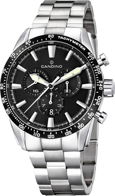

    Ja sam se prebacio sa teme japanski satovi ovde da ne bi gomilali tamo postove, a i moje pitanje je vezano za svajcarski sat. 'Nabasao' sam na jedan sat marke Candino. Iskreno, samo sam cuo za tu marku ranije i ne znam o kakvim je satovima rec. Cena je sasvim OK a ima safirno staklo. Pise i swiss made, sta mu to tacno znaci? Da li mi mozes nesto vise reci o ovoj marci?
    P. S. Evo slike i opisa sata koji sam video.

    Evo i slike, bilo je malo problema sa uploadovanjem

    Pozdrav Ivane.
    Neces mi verovati ali bas se tebe setio kada sam sinoc usao u prodavnicu u kojoj su bili Candino satovi. Na njih sam potpuno zaboravio i mogu da kazem nezasluzeno. Danas kada sam video ovaj tvoj post samo sam se nasmejao.
    Kompanija koja od 2002 godine pripada Festina-Lotus grupaciji, je zaista jedan od retkih svajcarskih proizvodjaca koji nude zaista odlican odnos kvalitet/cena. Vidjao sam i automatic verziju sa ETA 2824-2 mehanizmom i safirnim staklom za 18K dinara! Takvu ponudu je zaista tesko pobediti.
    Do sada su uglavnom ugradjivali ETA mehanizme, a pretpostavljam da i dalje to rade.
    Mozes procitati kratak tekst o kompaniji i ovde:
    http://www.svetsatova.com/index.php?...8&Itemid=2
    Sto se tice 'Swiss made' oznake ona ukratko znaci sledece:
    'To be certified and classified as 'Swiss made', watch must satisfy two main criteria. First, their movement must be both Swiss-crafted and cased in Switzerland. Second, the manufacturer must conduct the final inspection of the timepiece in Switzerland, and in accordance with the world\'s most rigorous standards for quality, precision and craftsmanship.'
    A ako zelis detaljnije procitaj i ovaj tekst: http://www.fhs.ch/en/swissm.php
    U svakom slucaju preporucujem kupovinu ovog sata jer za taj novac ne mozes kupiti nista bolje, a sat je zaista odlicnog kvaliteta i ima safirno staklo tako da neces brinuti da li ces ga negde ogrebati.
