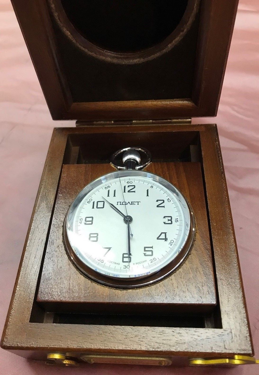

Nakon dugog premišljanja sam "stisnuo okidač" i kupio dugo željeni Poljotov kronometar.
Prilog 139788 Prilog 139789Prilog 139790Prilog 139791

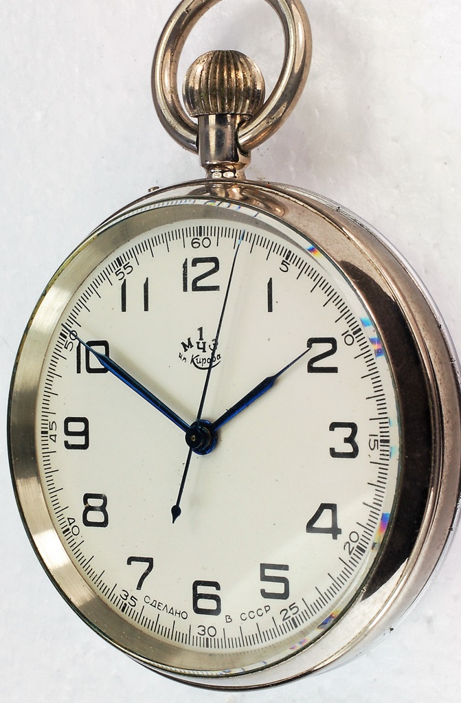

Boje kućišta, obloge kućišta i kazaljki su drugačije nego kod kronometara koje sam viđao, ali sam u katalogu iz kraja '90 našao isti ovakav pa se nadam da je original?
Zanima me više informacija o satu općenito i o mehanizmu, a posebno koji je lift angle za ovaj mehanizam jer bi ga htio "preslušati" na svom vibrografu. Hvala!

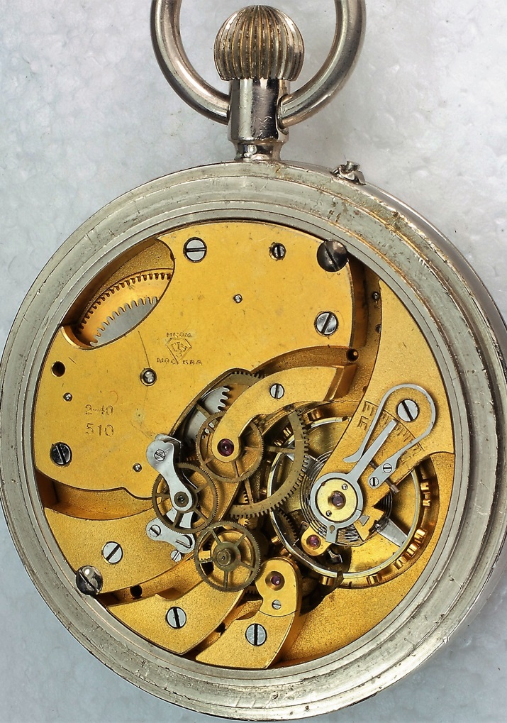

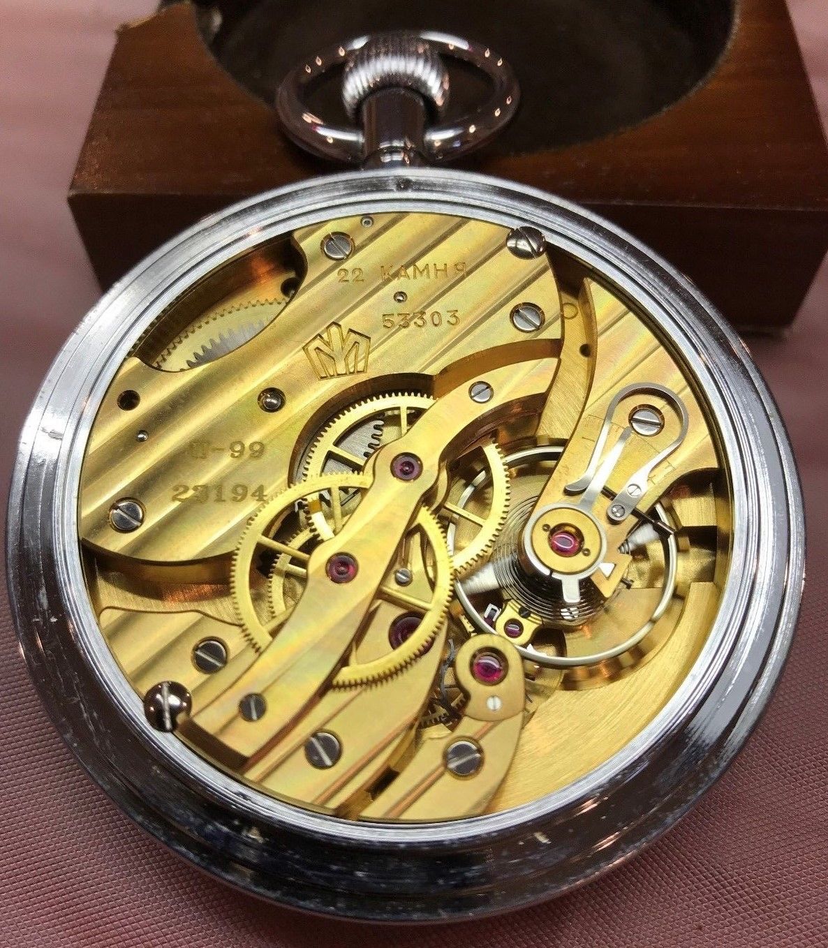

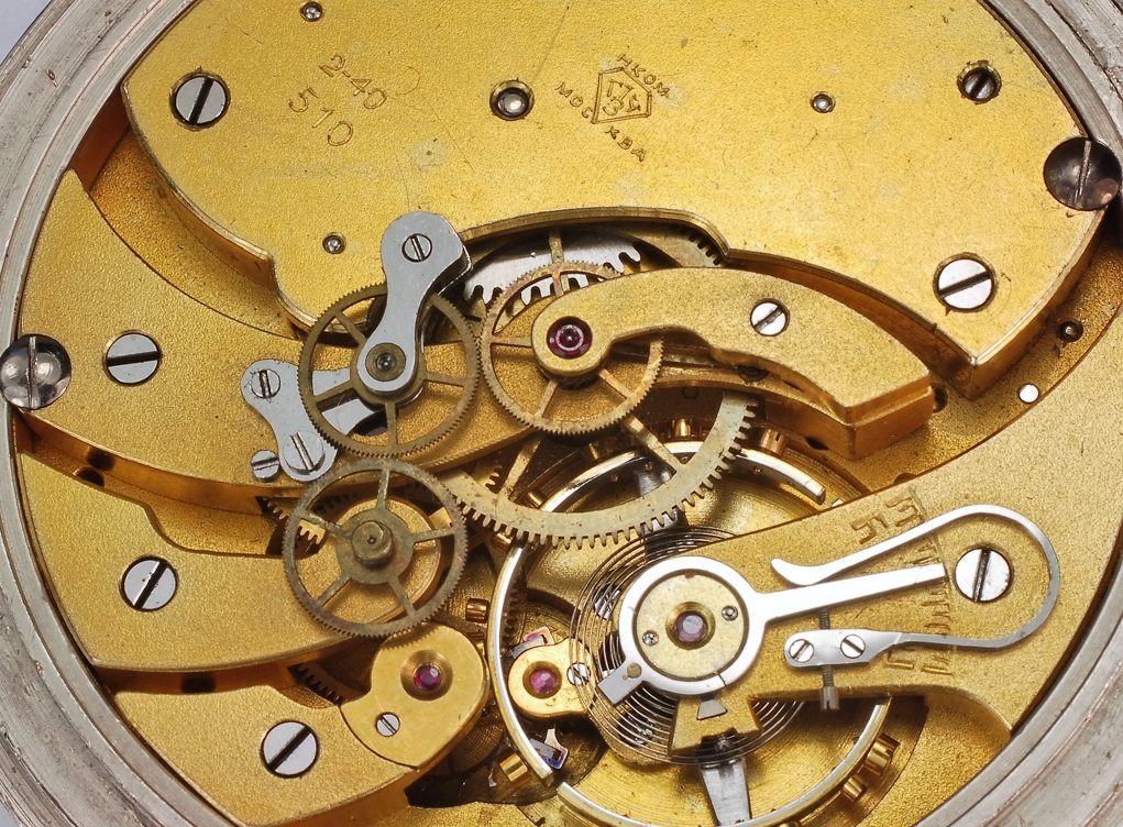

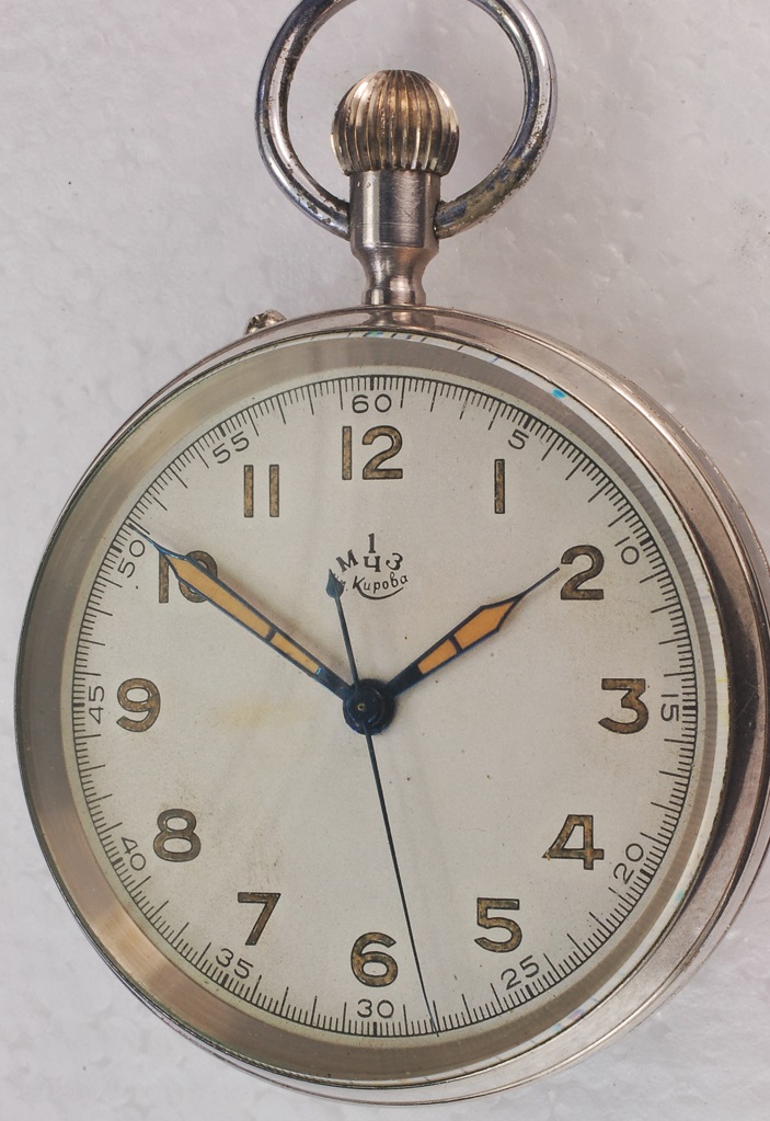

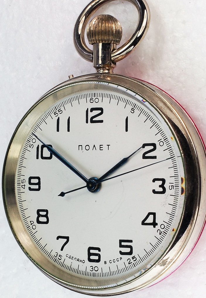

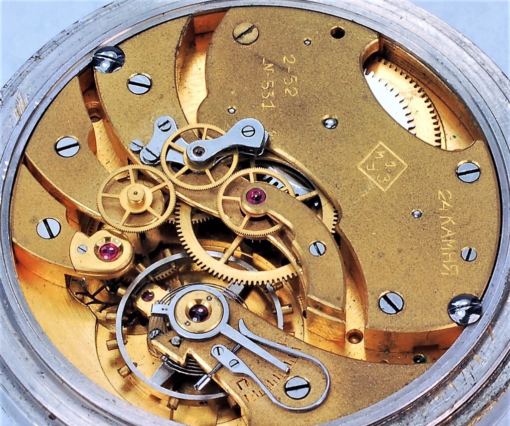

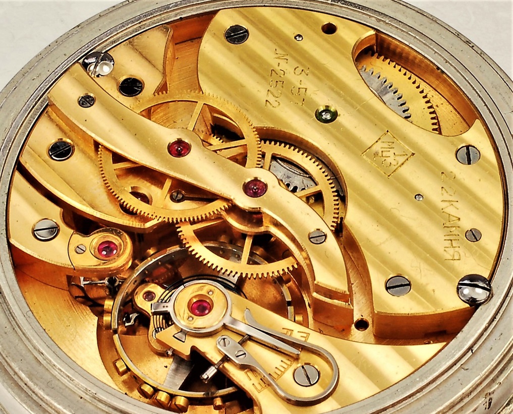

U pitanju je mornarički (navigacioni) hronometar. Prema podacima dostupnim na internetu mehanizam 53303 proizvođen je od 50-tih godina prošlog veka. U početku mehanizam je imao 24 rubina, kasnije je proizvođena verzija sa 22 rubina. Navodno mehanizam se zasniva na Ulysee Nardin mehanizmu.
Fotografije oba mehanizma:
Prilog 139798Prilog 139799
Što se tvog sata tiče siguran sam da i sam vidiš da je iz postsovjetskog perioda, na mehanizmu piše da je iz drugog kvartala 1999.godine. Mislim da je sat orginalan a od sovjetskih verzija razlikuje se oblik slova i brojeva na brojčaniku i kazaljke koje su na sovjetskim verzijama plave. Koliko sa primetio starije vezije imaju i ukrašen poklopac sa zadnje strane (perlaž).

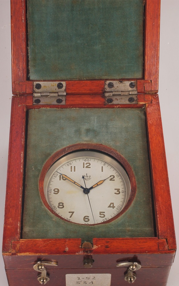

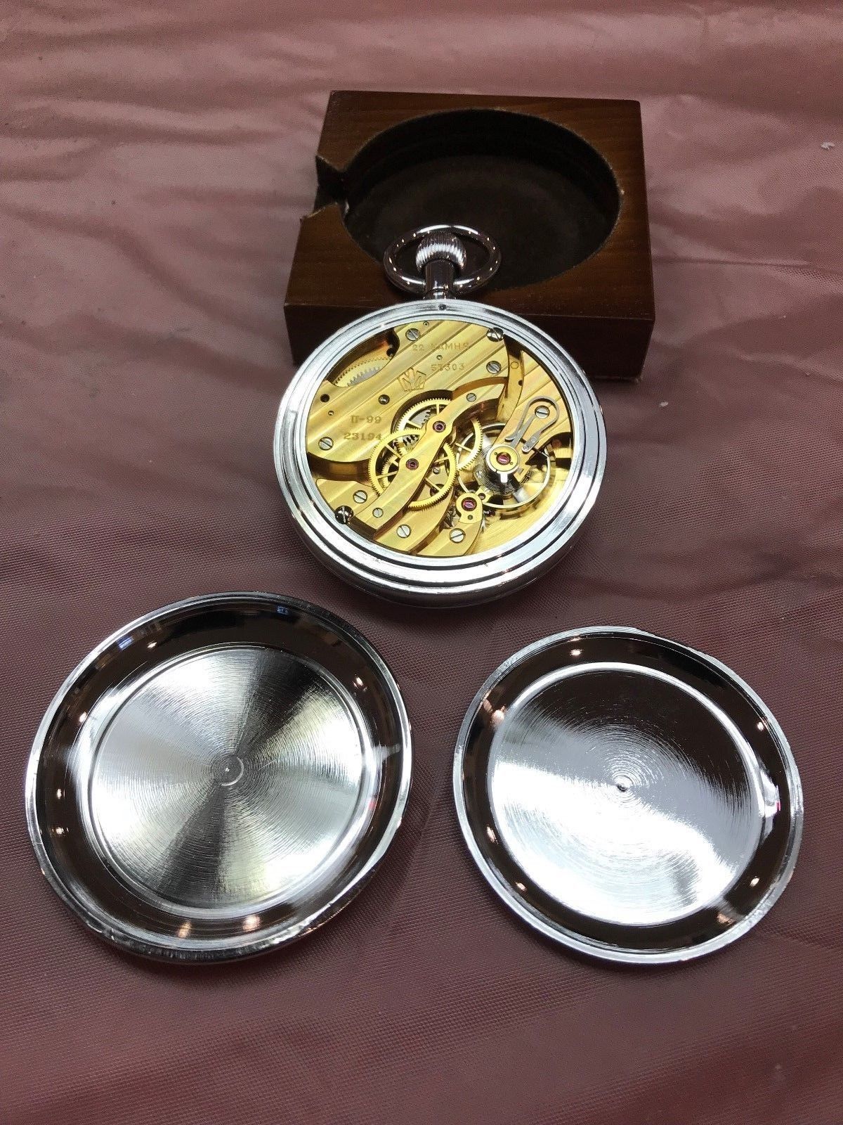

Sat je definitivno post sovjetske proizvodnje, a to se vidi kao što si rekao po oznakama na mehanizmu i naravno po natpisu na brojčaniku. Ako sam dobro vidio oni iz sovjetskog doba imaju oblogu u kutiji od zelenog filca dok je ona kod ovih iz ruske proizvodnje smeđa.
Prilog 139800 Prilog 139801

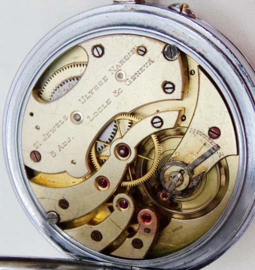

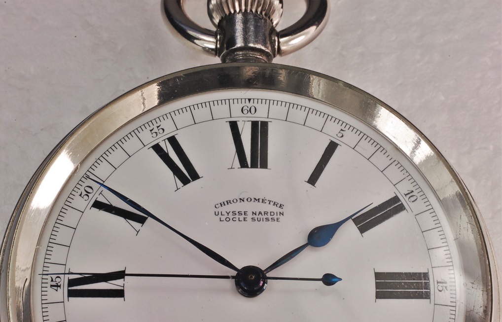

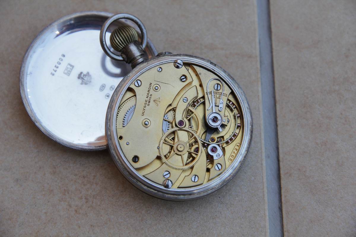

Ako ga usporediš s Ulysee Nardinom, očigledno je od kuda potječe.
Prilog 139804 Prilog 139803
Sat je fascinantan u svakom pogledu, a mene je posebno opčinio mehanizam (npr. dvodjelna bimetalna nemirnica) i sam izgled mehanizma. Naravno javit ću se članu CMW.

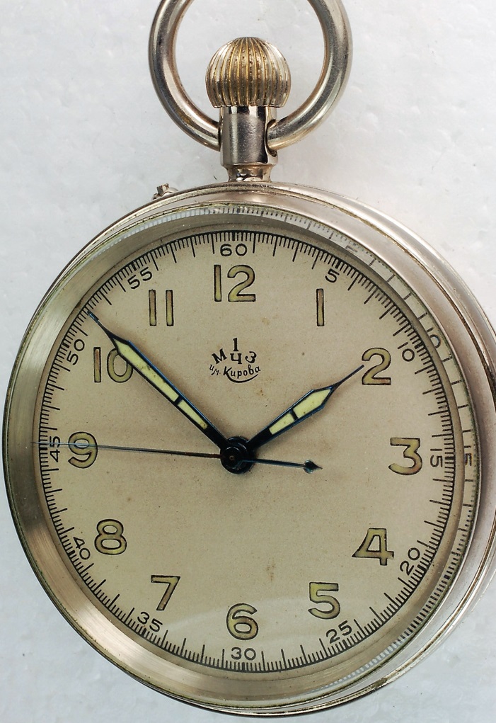

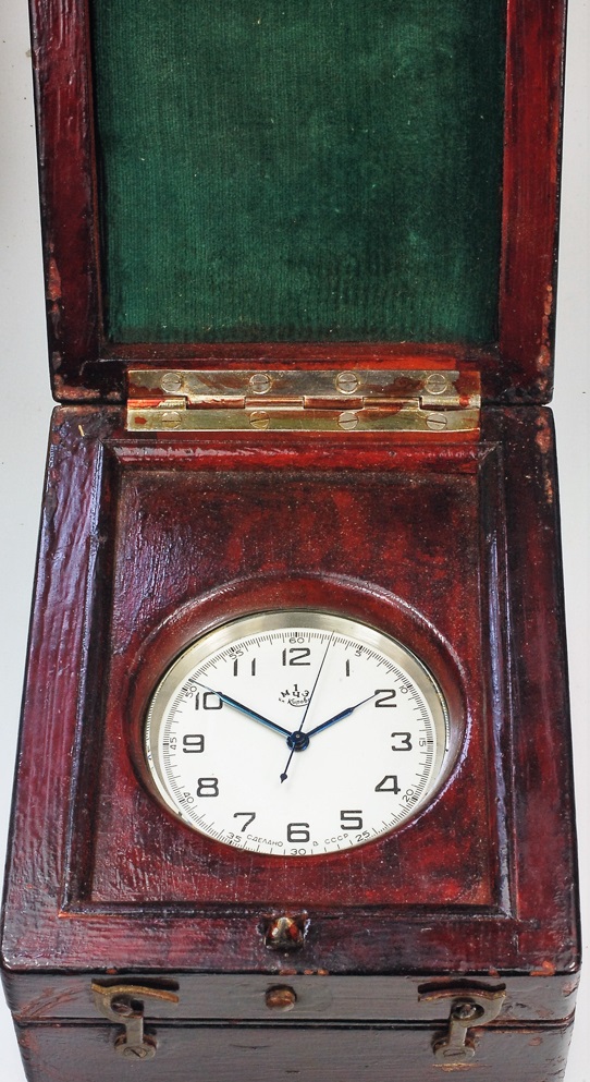

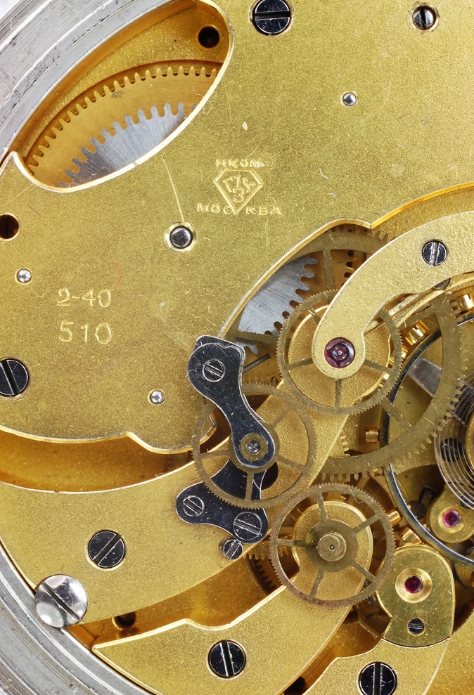

I prije nego što sam postao ponosni vlasnik Poljotovog palubnog kronometra znao sam ponešto o ovom zbilja izvanrednom sovjetskom satu.
Nakon što sam uspio nabaviti jedan lijep primjerak ovog sata (i time se pohvalio u prvom postu ove teme) zbilja sam se oduševio ovom čudesnom spravom. Na primjer po prvi put u životu sam doživio da je dnevno odstupanje sata nula sekundi… i tako po nekoliko dana, a najveće dnevno odstupanje 1 sekunda dnevno.
Naravno da me to navelo na istraživanje porijekla i povijesti ovog sata… i tako je krenulo. Čitavo vrijeme se u literaturi koja mi je bila dostupna provlačio se podatak o tome da se radi o satu izrađenom po uzoru na Ulysse Nardinov palubni kronometar.
Do 1940. godine Ulysse Nardin je snabdijevao Sovjetski Savez palubnim kronometrima na koje su postavljane oznake sovjetske mornarice.
Prilog 157011 Prilog 157012 Prilog 157013 Prilog 157014 Prilog 157015
Nakon toga Ulysse Nardin prodaje licencu za proizvodnju palubnih kronometara Prvoj moskovskoj tvornici satova i već u drugom kvartalu 1940. godine počinje proizvodnja „sovjetskih Ulysse Nardin" palubnih kronometara.
Prilog 157016 Prilog 157017 Prilog 157018 Prilog 157019 Prilog 157020
Proizvodnja se nastavlja po završetku II svjetskog rata, tj. 1945. godine i traje do danas.
Do oko 1955 godine ovi satovi imaju brojeve na brojčaniku i kazaljke od svjetlećeg materijala koji sadrži radij i zadržavaju originalni Ulysse Nardinov mehanizam neizravne centralne sekundne kazaljke i stoga imaju 24 rubina.
Prilog 157021 Prilog 157022 Prilog 157023

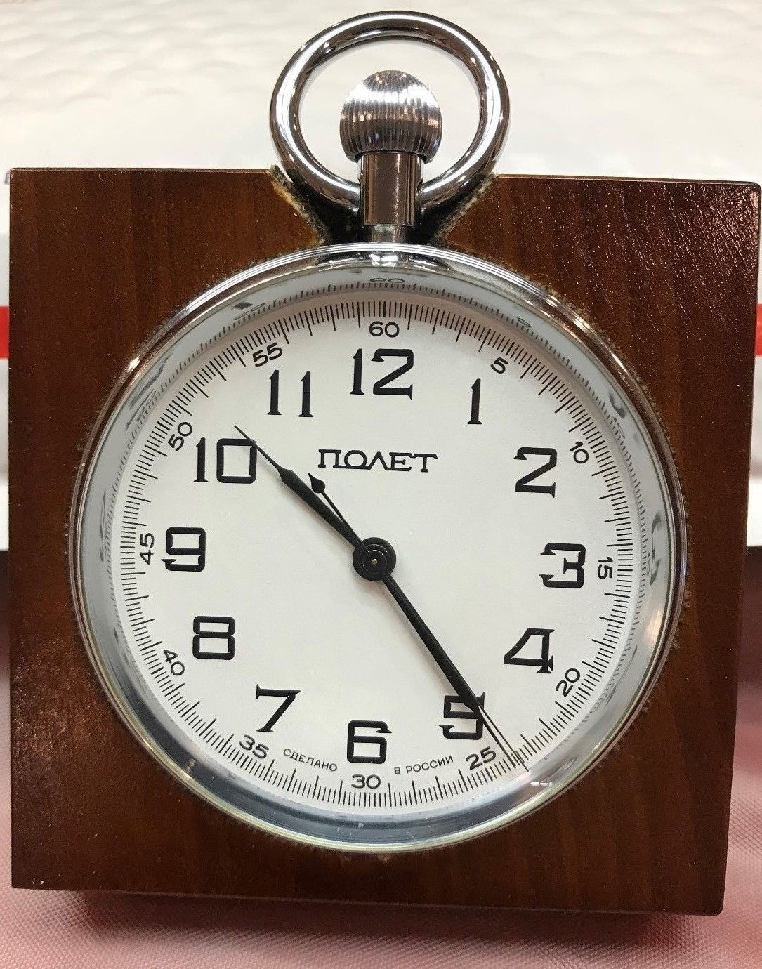

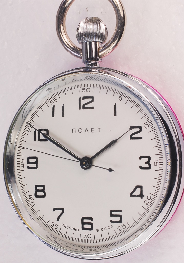

Nakon 1955. godine brojčanici imaju brojeve crne boje, a kazaljke su od plavog metala. Također od 1955. zbog pojednostavljenog mehanizma sekundne kazaljke ovi satovi imaju 22 rubina te taj broj rubina zadržavaju do danas.
Prilog 157024 Prilog 157025 Prilog 157026
Nakon prvog leta Jurija Gagarina 1961. godine 1MČZ mijenja ime u „Polet“ pa se tako mijenjaju i natpisi na brojčaniku ovoga sata.
Prilog 157027
Od 1977. Godine podešavanje vremena se ne vrši preko „zareza“ s desne strane krunice na 11:30 sati nego izvlačenjem krunice u drugi položaj kao kod svih modernih satova.
Satovi u prvoj polovici 1990-ih dobijaju crne kazaljke, a raspadom SSSR i natpis da su proizvedeni u Rusiji.
Prilog 157028 Prilog 157029
