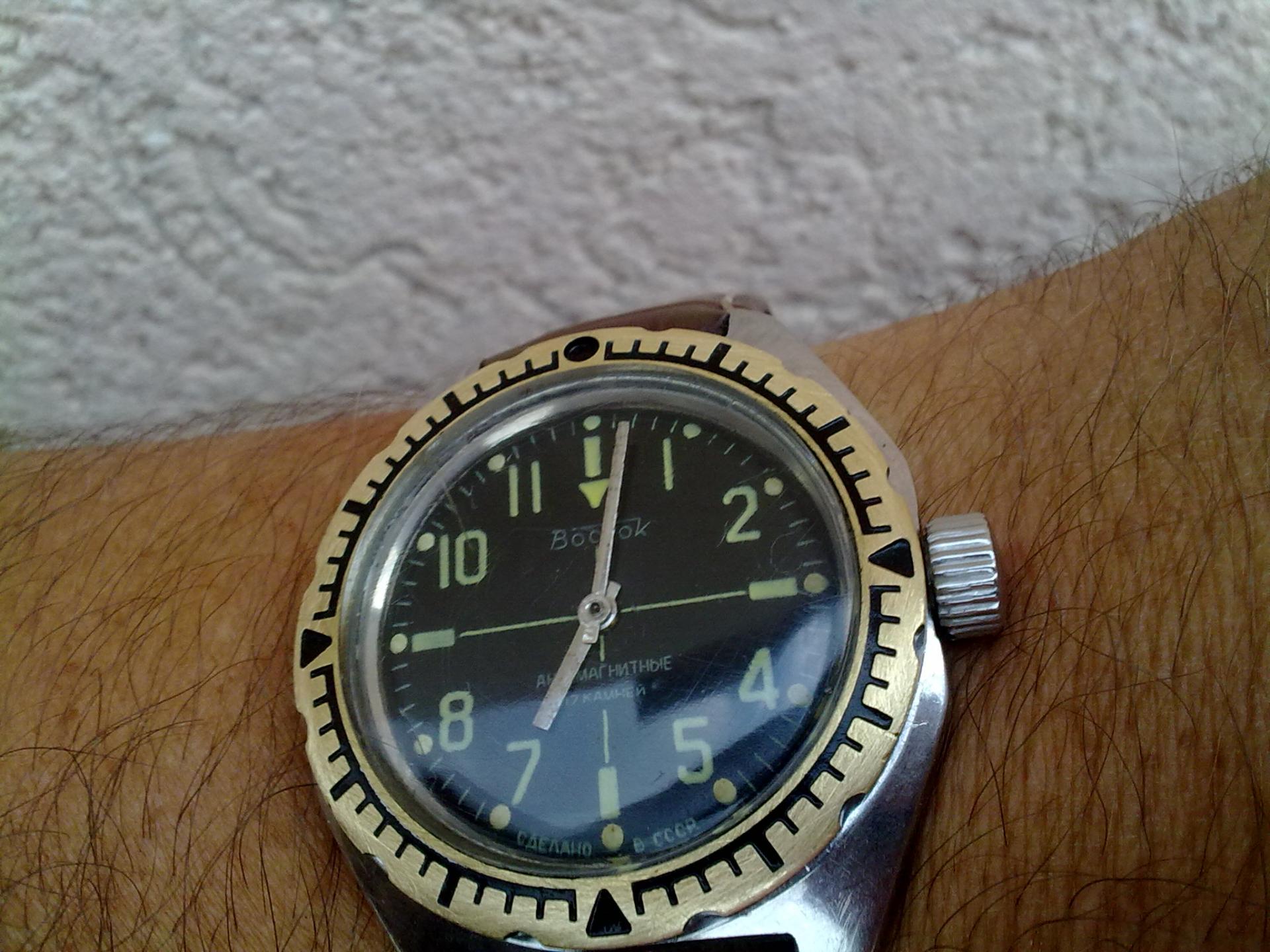

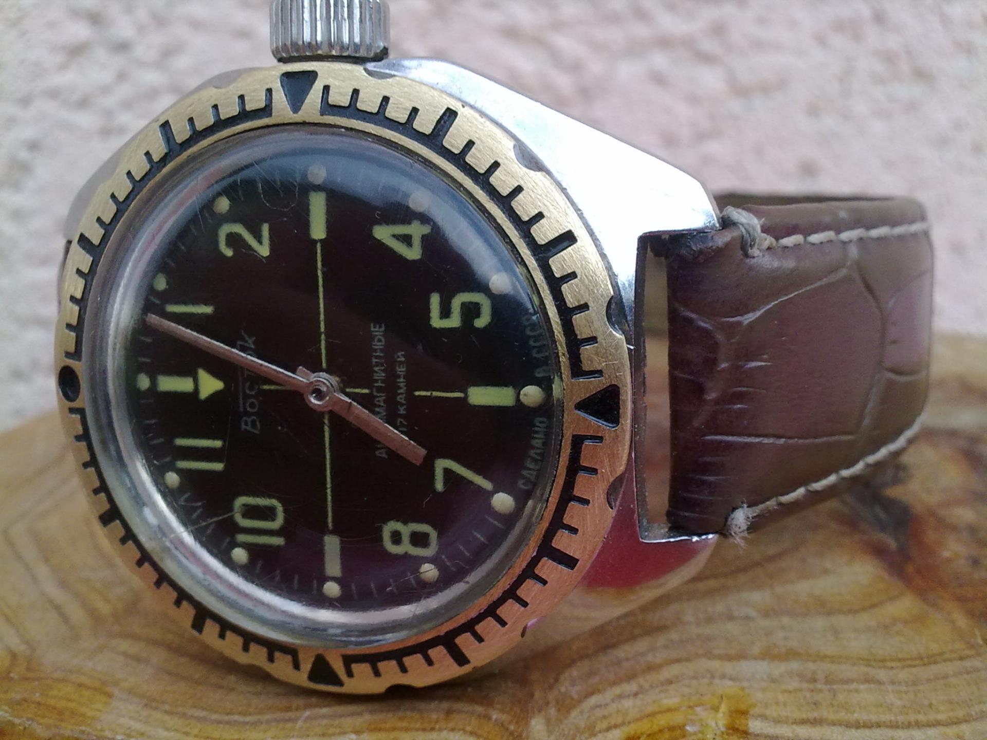

Brisem nepotrebne podatke sa racunara, pa sam naletio na ovu sliku od ranije. Kada sam ispitivao koja kombinacija ce najbolje leci belku.
Prilog 110722
pobedile su crne kazaljke i crna korona.

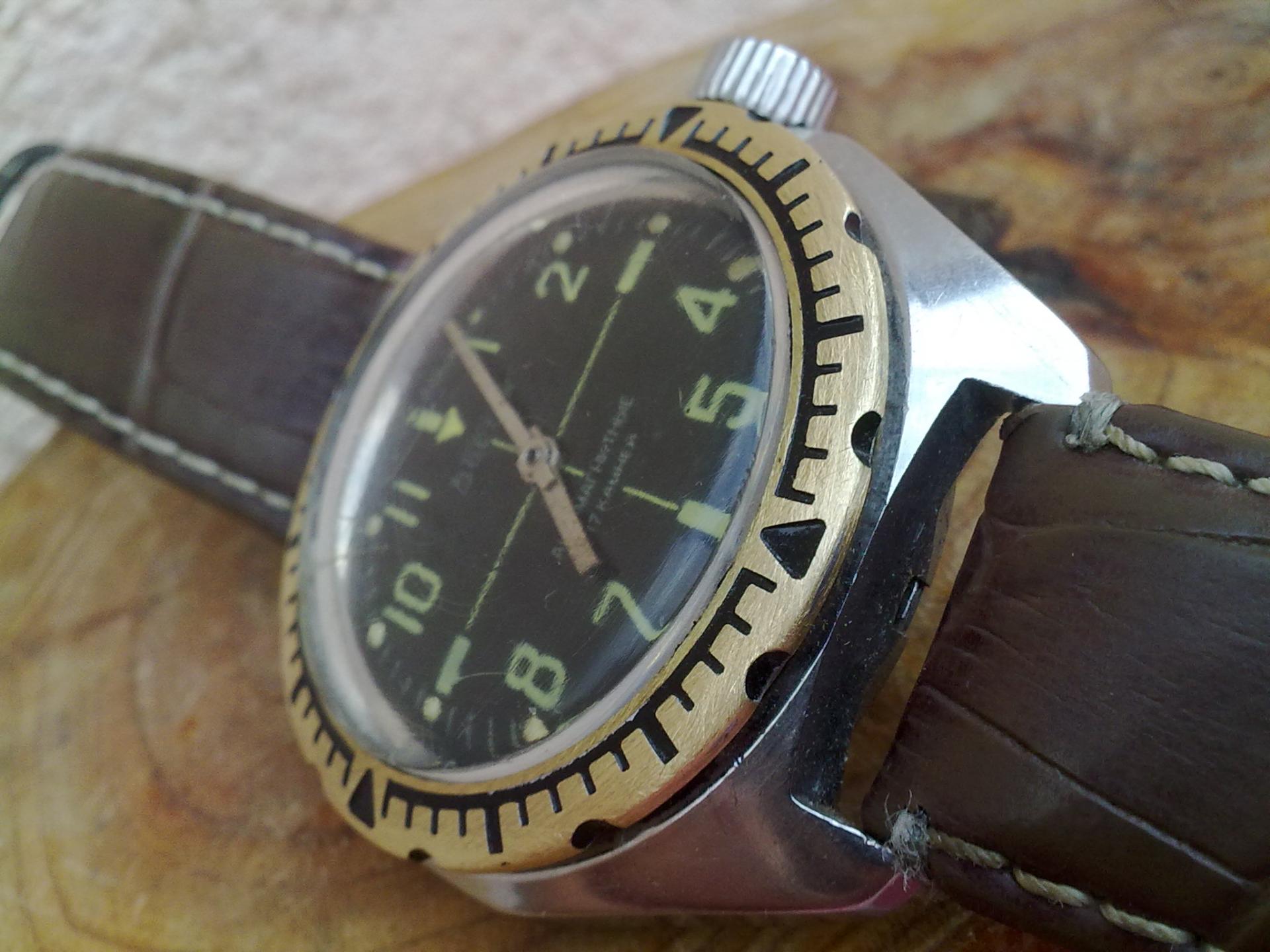

I evo jos jedna koja donekle ima veze sa temom, kada sam uslikao tri plavka
Prilog 110723

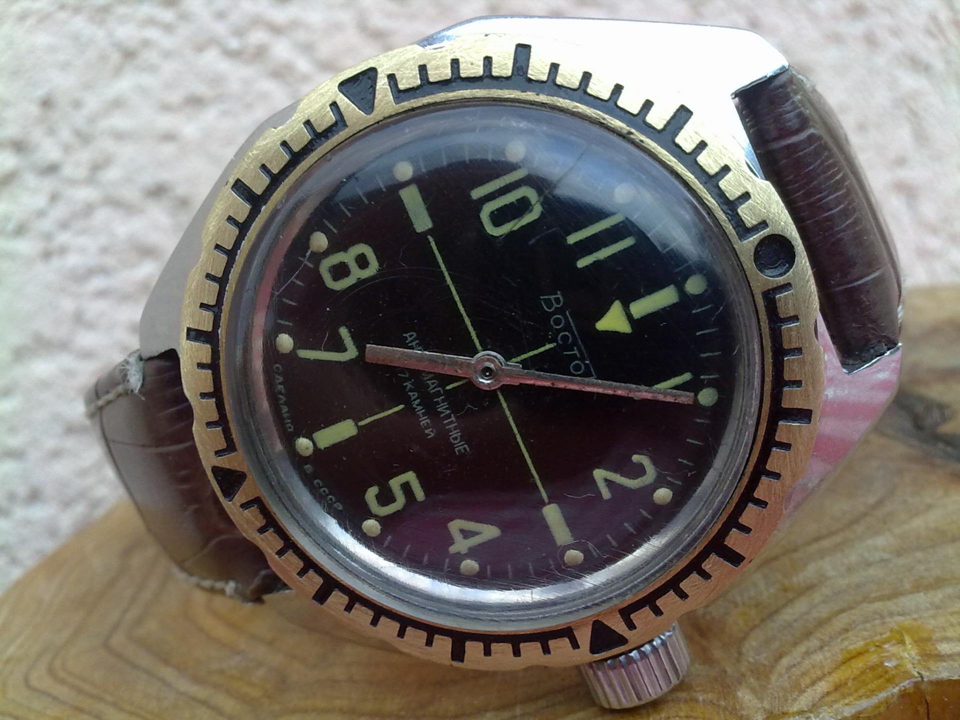

Prilog 111995 Prilog 111996 Prilog 111997 Prilog 111998 Svojerucna modifikacija u cilju radni sat.Doktor za modovanje(cenjeni drug i kolega VEBERZ) kaze da je odlicno uradjeno.Sta vi mislite?

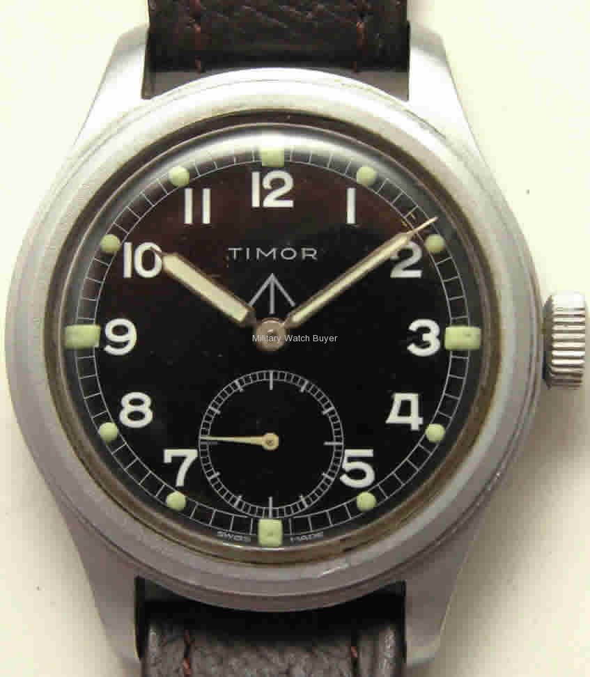

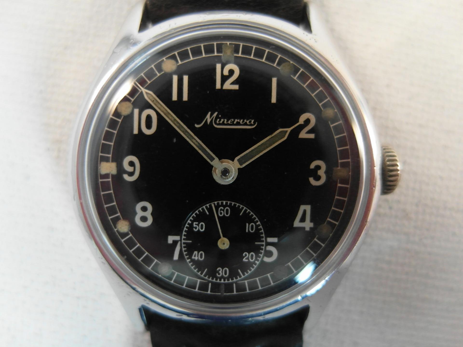

Zagore znam da se nećeš ljutiti pa ću reći da mi se ne sviđa. Taj tip kazaljki ("dress") nije za taj tip brojčanika (vojni). Bilo bi bolje da vratiš Amfibijine kazaljke ili da staviš neke kazaljke koje imaju osvetljenje i taj "vojni" izgled. Mislim na ovako nešto:
Prilog 111999Prilog 112000
Prsten bi mogao preći finom šmirglom da malo poravnaš riseve. Staklo se lako polira zubnom pastom... dobro, dublji risevi neće otići na taj način ali će biti ublaženi.
Čestitke na želji da modifikuješ Amfibiju i hrabrosti da montiraš kazaljke.
Re: Modifikovane Amfibije
Naravno da nema ljutnje.Jesi u pravu sto se tice kazaljki ali upropastio sam par dobiven od Zoltana,pa jos nekoliko pari od satova rashodovanih pogubio zivce....I onda naletim na ove i one legnu kao budali samar.Ovo je prvi pokusaj mozda ce biti jos nekih..... U svakom slucaju hvala na savetima profo.Pozdrav :thumbsup:

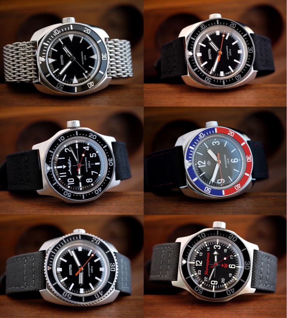

Super su. Ja najvise lajkam ovaj na meshu,prvi [emoji481]

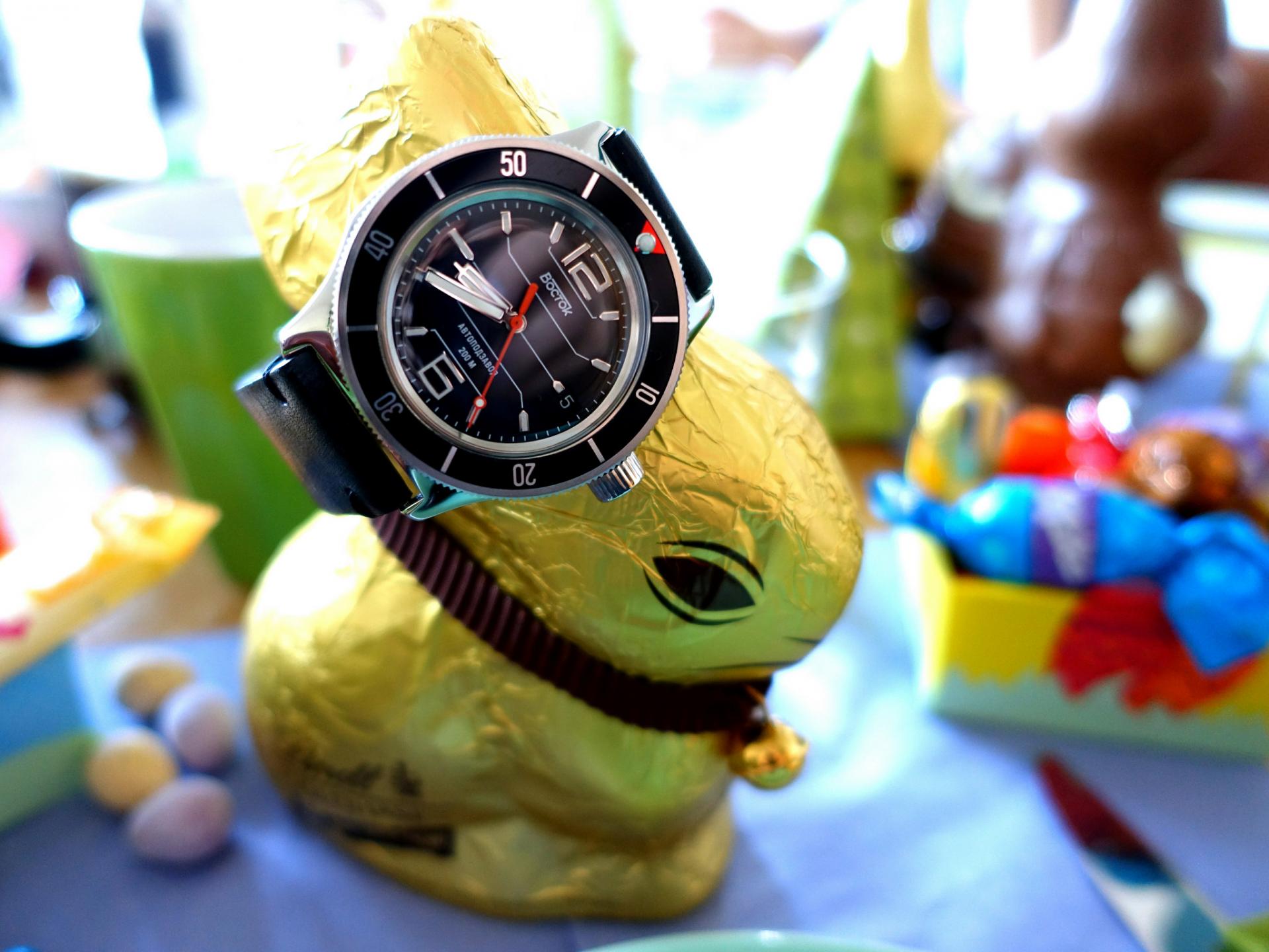

Ne znam da li je do fotografa ili do sata, ali savršeno izgleda na ovoj slici.
Prilog 113286
^ Bas dobro izgleda :thumbup:
