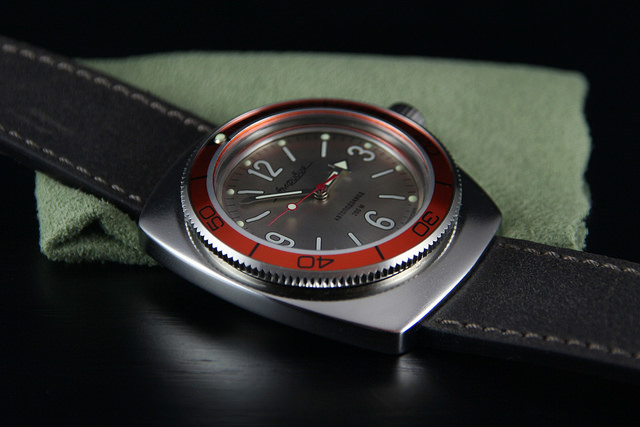

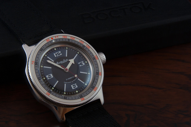

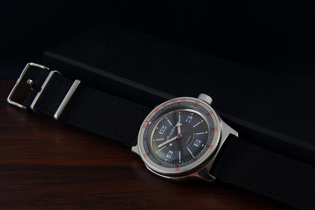

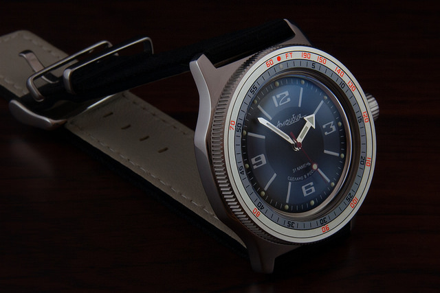

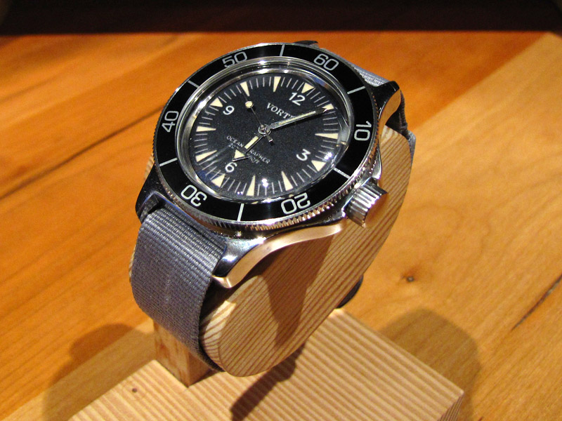

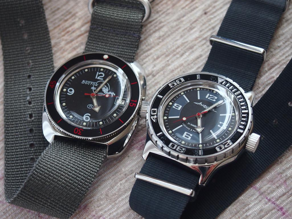

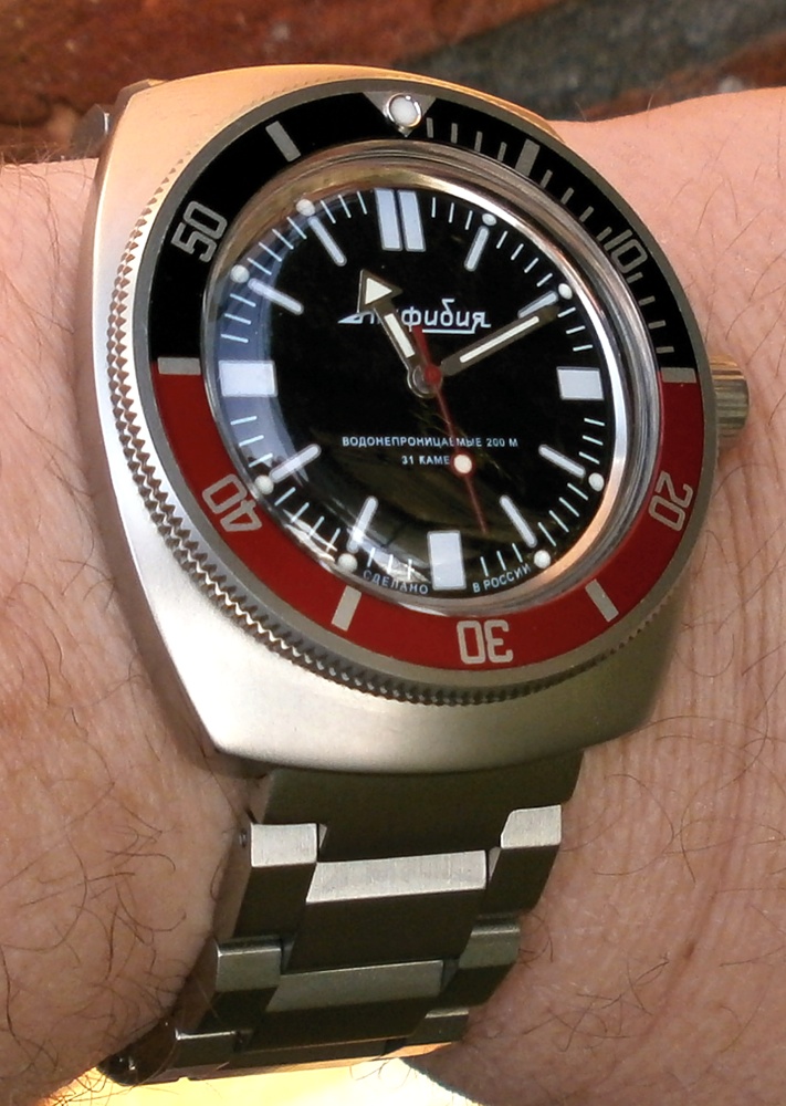

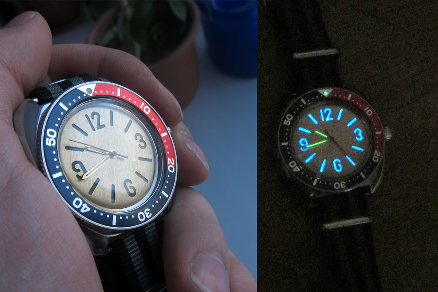

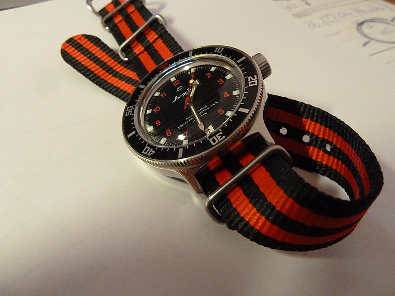

Modifikacija jednog kolege sa Wusa.
Kuciste je tip 120, promenjen je brojcanik, uradjen relume kazaljki, promenjen je bezel i sat je stavljen na NATO kais.
Prilog 107342
Prilog 107343
Prilog 107344
Omaž, ali na koga?
Brojcanik je inspirisan modelom Omega Seamaster 300.

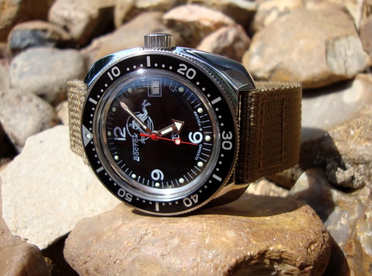

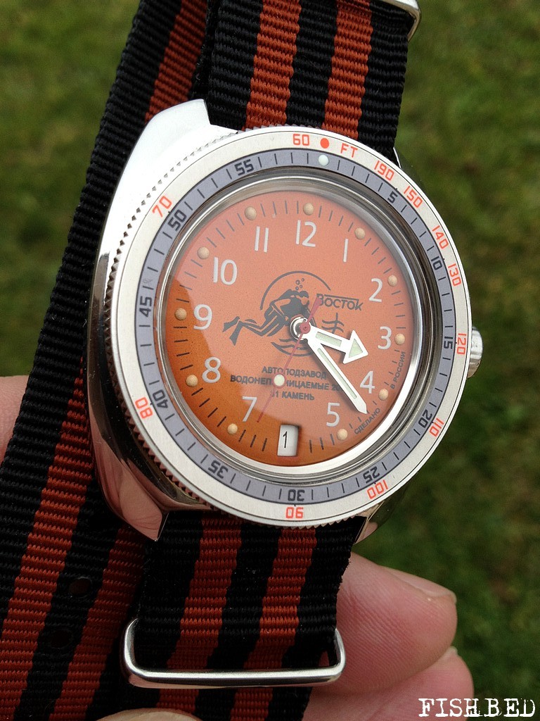

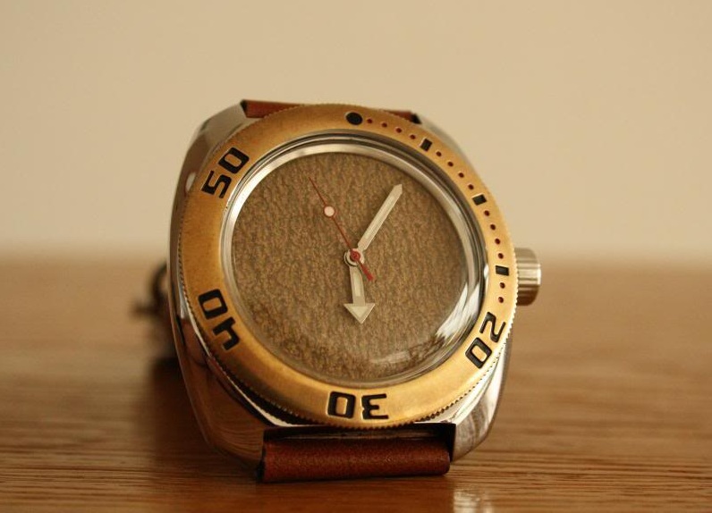

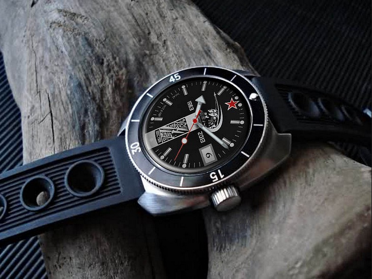

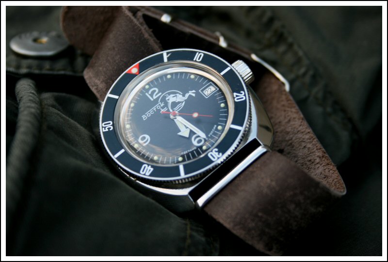

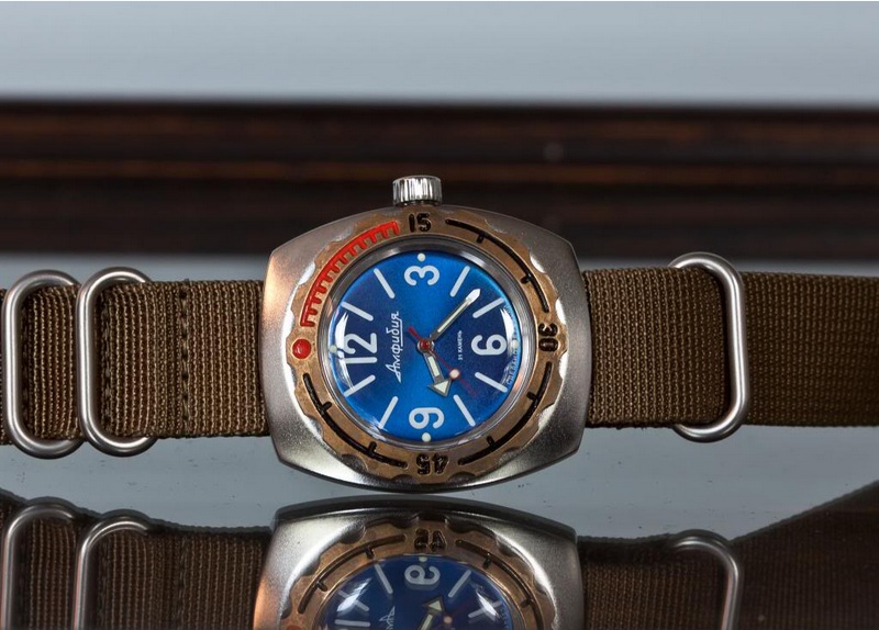

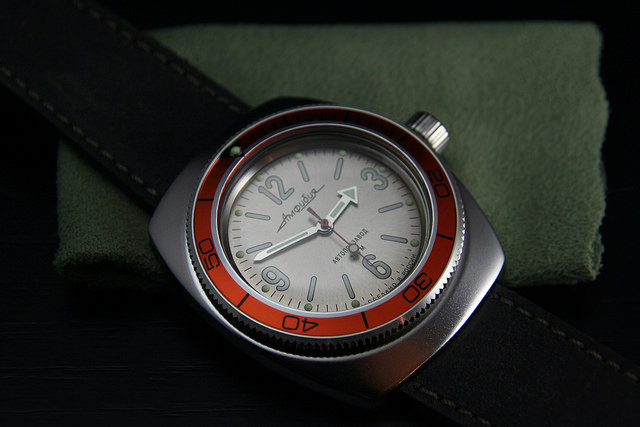

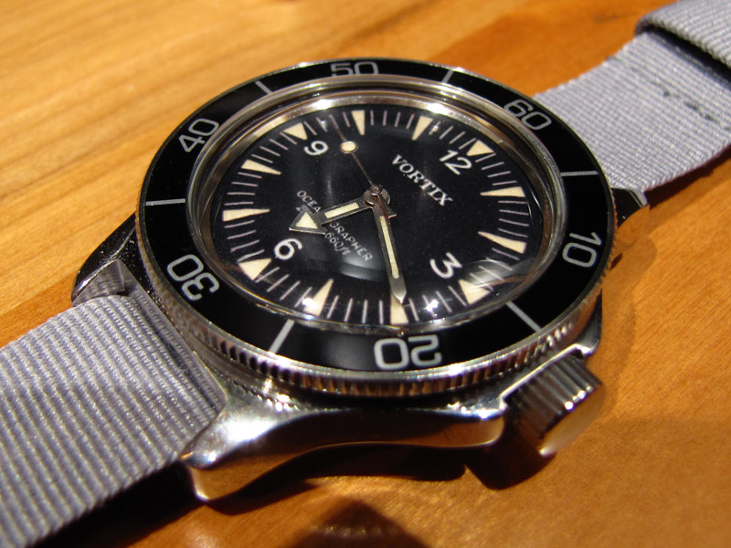

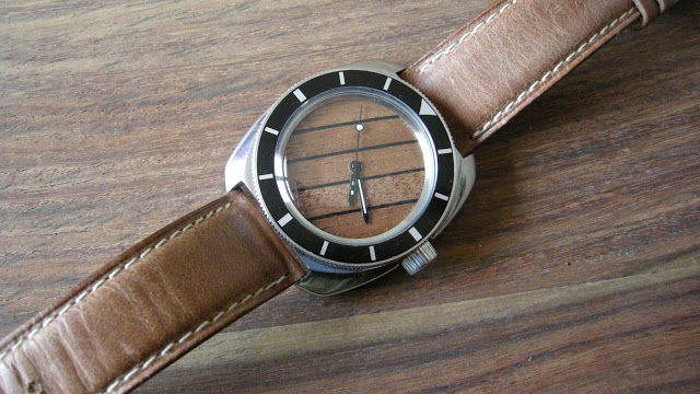

Nekoliko odlično modifikovanih Amfibija.
Prilog 108503
Prilog 108504
Prilog 108505
Prilog 108506
Prilog 108507
Prilog 108508
Prilog 108509
Prilog 108510
Više fotki na linku: Vostok Amphibia mods

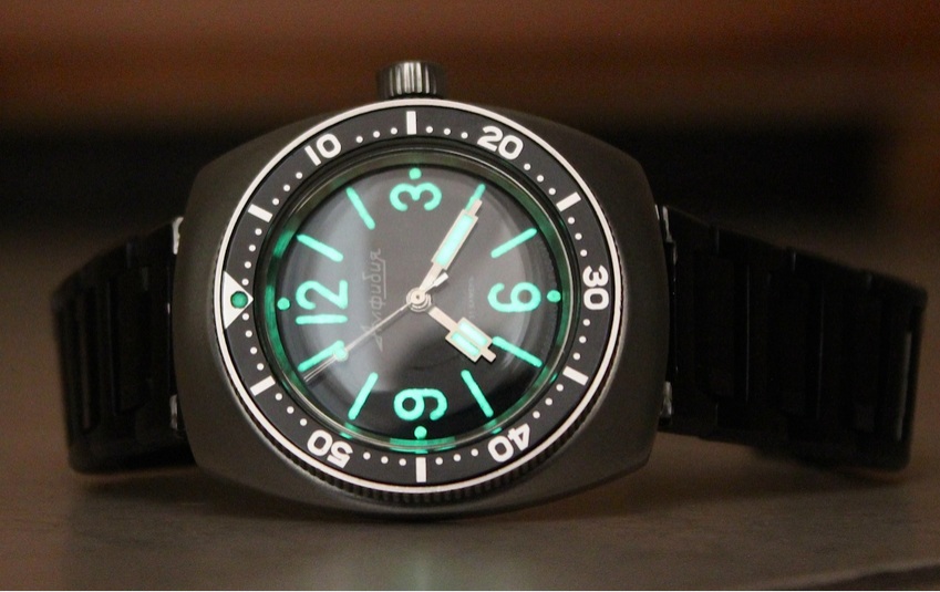

Prilog 109079 Da li je ovaj cifer dolazio u 710 ili samo u 420?
Nisam 100% siguran ali mislim da nije dolazio kućištu tip 710.
Ja isto mislim iako je zenitar nudio kombinaciju da stavi u 710 na ebayu.

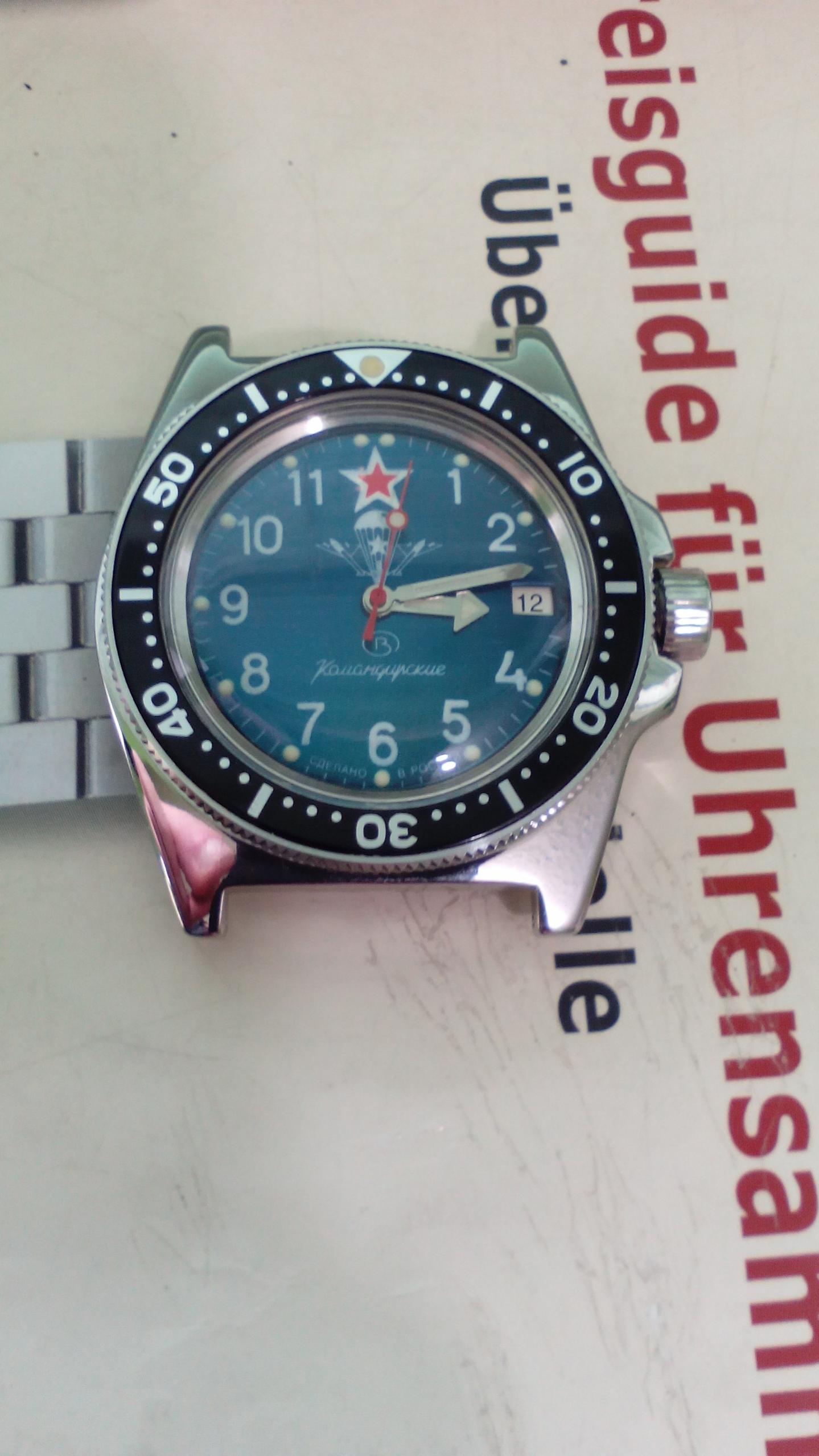

Potrebna mi je pomoć
Nedavno sam od Pers 184 kupio koronu ili bezel ali nikako nemogu da je uklopim na moju amfibiju 420 veličina je OK ali nikako nemogu da uskladim žicu da bi mogao da stavim koronu na sat. da li neko može da mi pomogne da namestim koronu na sat ili da me uputi kod časovničara u beogradu koji bi mogao da odradi posao kako treba.
Join the club...Ja svoju takodjer nisam mogao postaviti,iz istog razloga i od istog covjeka.Sve sam probao i na kraju sam je zalijepio super ljepilom.
Izgleda da pers ipak mora poraditi na svojim bezelima.
Zelim ti srecu,jer izgleda da instalacija
prvenstveno o tom ovisi.
Ako razumem problematiku, jedini pravi izlaz je da tu zicu izvadis, prepravis, vratis, i tako y nedogled dok ne upadne. Ili da skines zicu sa starog bezela...?
Žica i jeste sa starog bezela t.j. korone i nema šanse da se uklopi čim stavim žicu a inače bez žice lepo leži na mestu
Jedino da zicu iskrivis tako da manje strci... Ili, eventualno, odneses kod metalostrugara da zleb u bezelu produbi - moze i da ga izgrebe. Menjaj zicu, neka bi trebalo da legne, ako ne onda ne znam...
U svakom slucaju bi mogao da javis tom liku da mu bezeli ne leze kako treba. Korekcija se vrsi sa bukvalno dva promenjena dijametra, ako dobro zamisljam problem

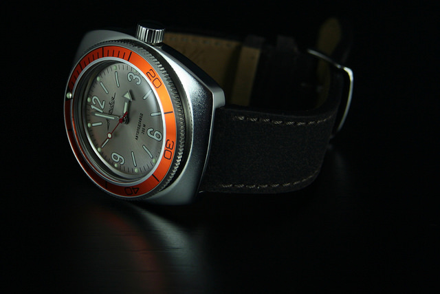

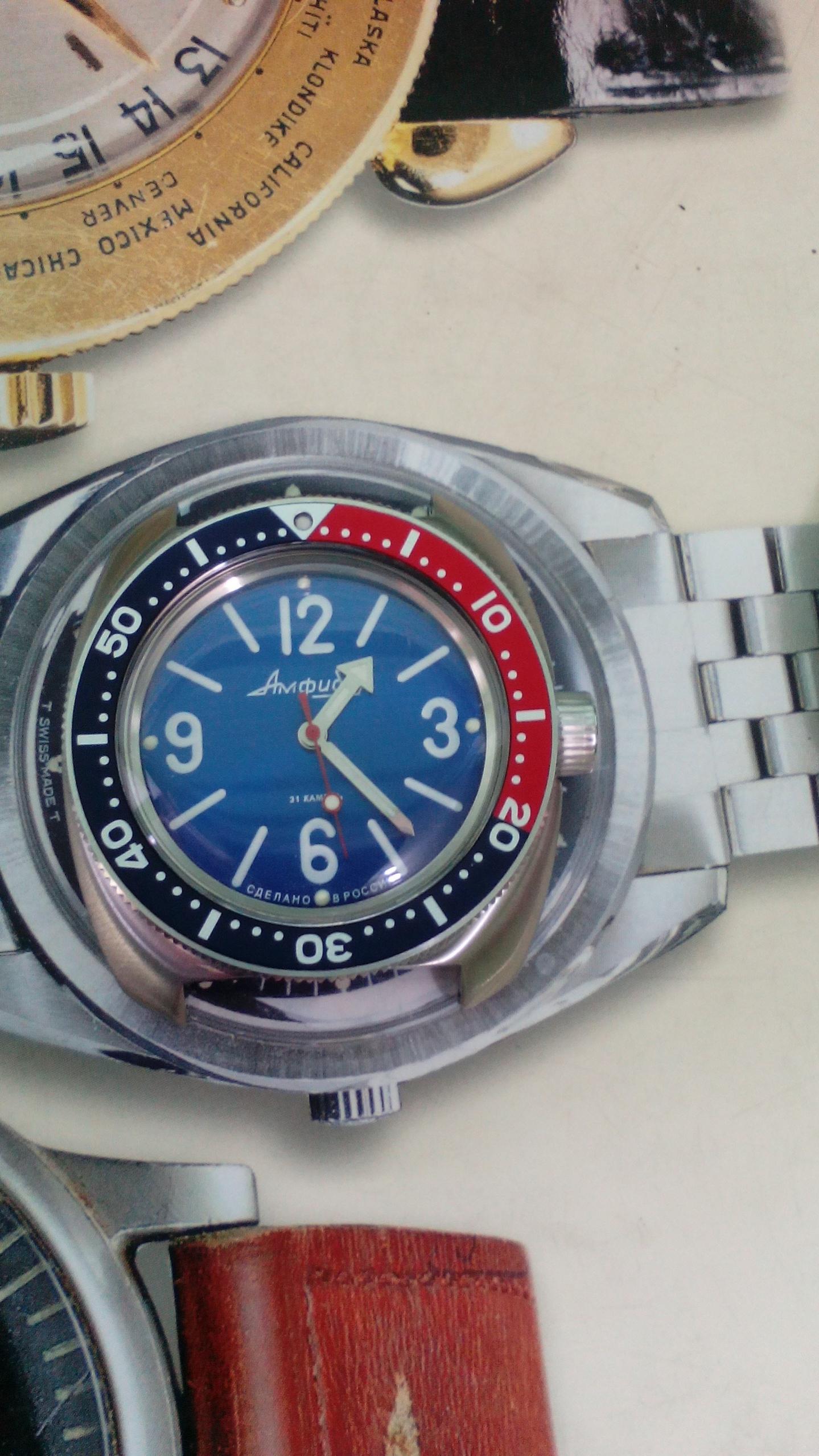

Drugarovi lepotani...
Prilog 109817 Prilog 109818
Satovi su 100 puta lepši uživo, ja sam ih poprilično trapavo uslikao...
Pri modifikaciji se vodilo računa o svemu od brušenja kućišta do izbora adekvatnog čeličnog bazela...
U biti nisam pristalica modifikacija, ali ovde je sve perfektno odrađeno - jedne od lepših Amfibija koje sam video uživo...
Inače bivši vlasnik, i glavni i odgovorni za modifikacije, je jedan naš istaknuti kolega forumaš, kojeh ne bih imenovao bez njegovog odobrenja... :)

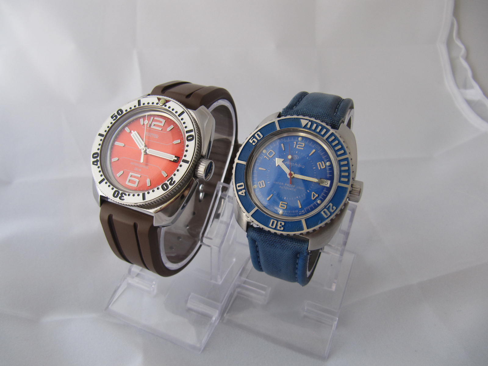

Nego, da predjemo na stvar:

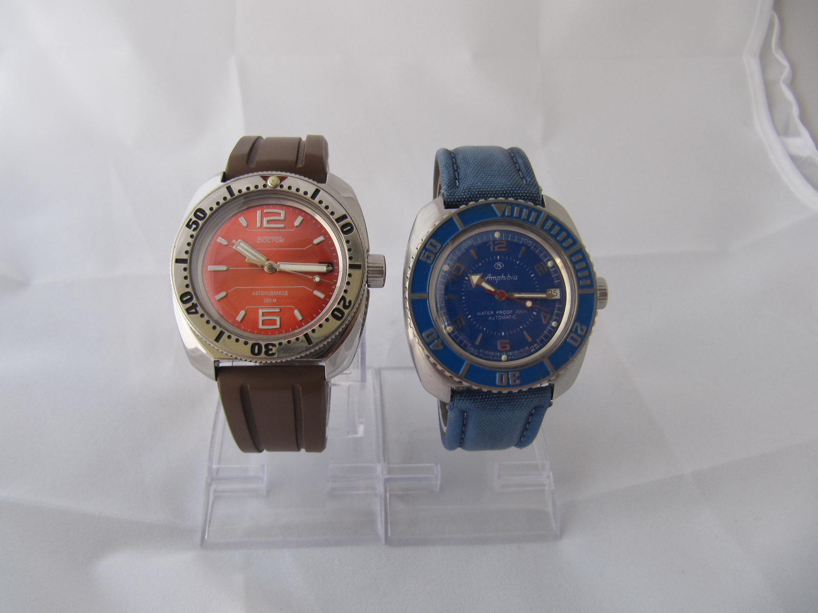

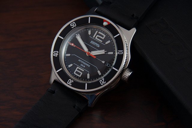

Prilog 110543Prilog 110544Prilog 110545
plavi je mehanizam SE a brojcanik je sa nekoga klasika (prihvat kazaljki na SE i Klasiku nije isti! jedino pase cini mi se satna kazaljka - ili minutna. sekundara nikako. to je duza prica o kojoj smo vec raspravljali sa vec pomenutim favinovom tj. Sergejom. Super cova!) Srebrni ste vec davnije videli, jedino sam insert bezela (korone?) promenuo na zagasitije zeleno. Super sat, doduse pomalo gay izgleda stono rece jedan od mojih zemljaka (ili gej? ne secam se kako je napisao).
Na plavom je oridzinal Vostok narukvica (zali boze jada!). A na srebrnom je nesto kinesko slicno original Vostokovom meshu - i cena je bila otprilike ista. Ovom prilikom opet odgovaram Cenjenom Kolegi koji je pitao, Vostokoma mesh narukvica je super u tom cenovnom rangu!
Dalje:

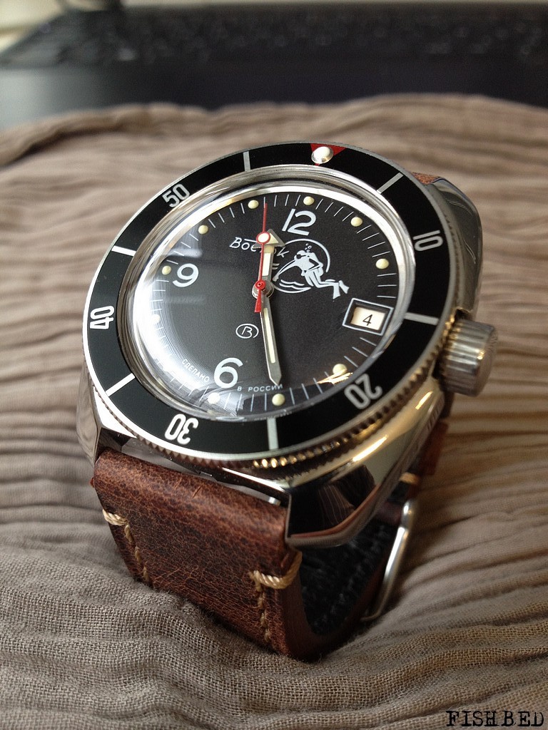

Prilog 110546Prilog 110547Prilog 110548
Sa ovim belim sam se napatio... brojcanik je sa nekog oldtajmera, crne kazaljke mi se dva puta gubile usput. Sekundaru sam sam farbao u crno. Ulozak korone je od yobokies-a a korona od opste pozantog coveka iz ukrajine. Narukvica je original Vostok.
Crni ima skinutu crvenu farbu sa sekundare (nitro razredjivac) istu koronu i ulozak od yobokies-a. Kais je Hirsch Pure (najjeftiniji i najbolji njihov gumenjak)
Sledece:

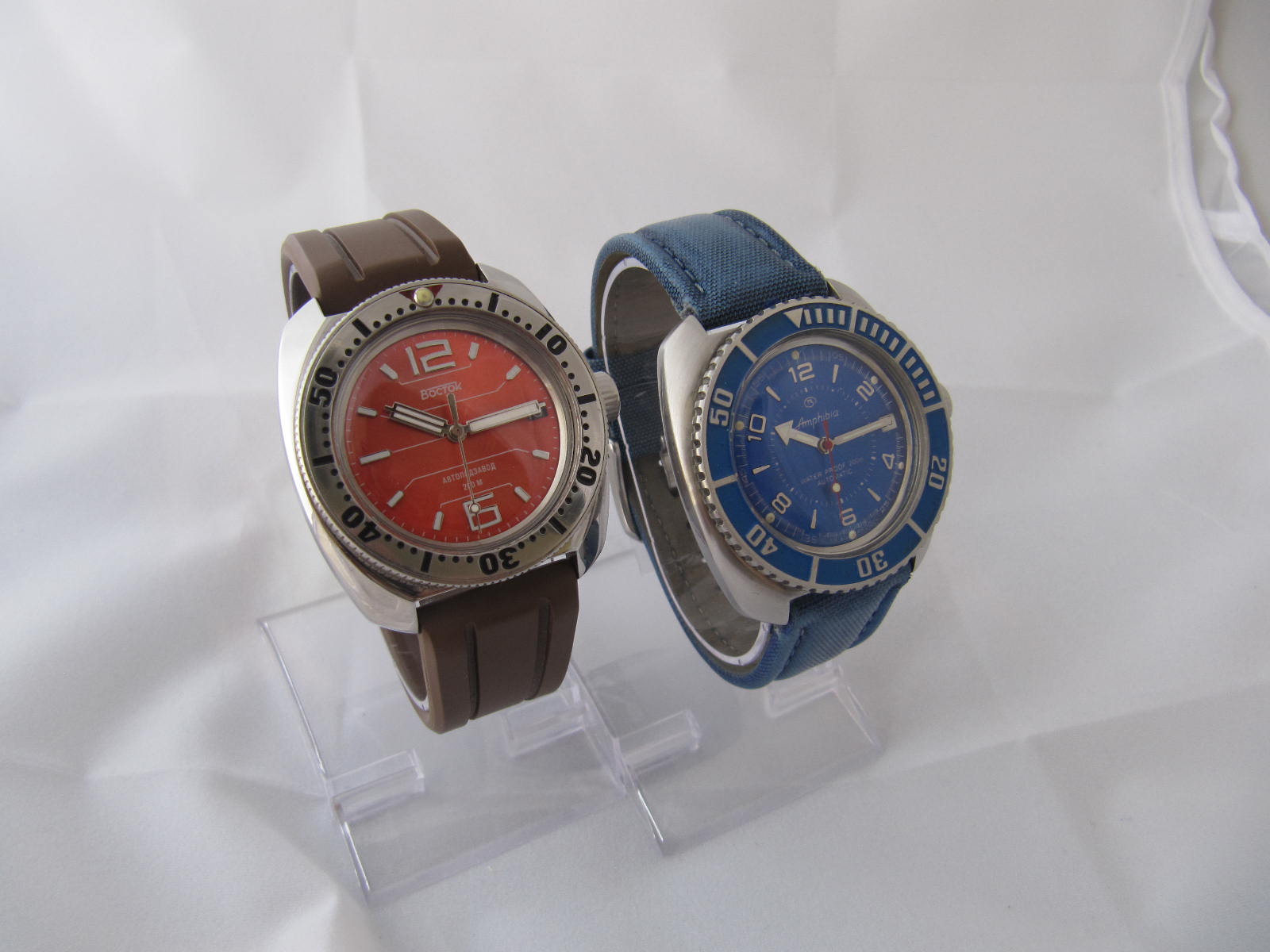

Prilog 110549Prilog 110550Prilog 110551
Ovaj jorgan-boje. Dian je! Da nema datum nikada ga se ne bih resio :) (namestanje datuma na Amfibiji - boze mili) Opste poznata korona sa uloskom od - za promenu - opet yobokies-a, koju sam polirao i trougao ofarbao u crveno. Nevesto. Kai je opet neki Hirsch.
Plavi: to je najdivnija plava koju brojcanik ima! Velika steta sto je sa datumom! E sad. Korona je od onog velikog neradnika iz Toljatija (pers). Veoma sam se razocarao u njega. Plavu boju sam koroni sam pridodao. A kais. On je od onog takodje opstepoznatog coveka iz USA, koji me jos vise razocarao. Do ovoga izgleda je stigao nakon viseputnog tretmana. Nakon cega je jos gori! Hebem ti sailcloth!
