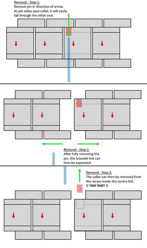

    Hajde da postavim pitanje ovde. Naime, bas sam se iznervirao malopre. Prokleti pin i collar... Izgleda da je radnica u radnji lose skratila narukvicu na novoj kornjaci. Nisam ni primetio kada je izleteo collar, ali ono sto jesam je odvajanje narukvice i sletanje sata sa ruke. Pukom srecom sam izbeogao pad na pod. Vise nikad taku srecu necu imati sa satom Nasao sam rezervni collar i vratio unutra, zakucao, namestio kao, i to sada drzi. Ono sto me brine je cinjenica da je collar na tom delicu dosao suprotno od strelice koja pokazuje gde treba biti collar. Ne znam mora li biti postavljeno po toj hijerarhiji da strelica usmerava na collar (kraci deo, prsten) a suprotno dolazi pin (duzi deo) i ima li to uticaja na odvajanje? To sam tek posle video kada sam sastavio i zakucao... Samo sam vratio collar tamo gde je ko zna kada ispao. Inace, sve to bez profi alata, vec samo sa amaterskim iglicama, spajalicama, drzacima, cekicem...
    Mora li ovo ici kod casovnicara? Ja nemam vise collara u rezervi? Da li se to moze njih relativno lako nabaviti?

    Strelica ne pokazuje sa koje strane treba biti collar, već na koju stranu se izbija osovinica, ali dobro si pogodio da se kod Seika collar postavlja na tu stranu gde je strelica, i mora biti sa te strane jer neće imati nikakvu funkciju. Redosled postavljanja bi trebao biti da prvo ubaciš collar, i onda ubacuješ osovinu držeći kolar sa kontra strane da ne ispadne. Nije jednostavno odraditi kako treba bez adekvatnog alata.
    Hvala na odgovoru i prilogu
    Ono sto me zanima je, da li se trenutni collar koji je na kontra strani moze uopste dalje koristiti kada se jednom bude izvadio i stavio gde treba da bude? I ako ne, da li se mogu lako nabaviti kod casovnicara ili se loraju svakako porucivati preko interneta i iz drugih drzava? Za sada se ovo drzi, ali nekako nemam osecaj poverenja u narukvicu.

    Može se iskoristiti ponovo, on je prosečen po sredini i lako se prilagodi otvoru u koji se ubacuje, ne verujem da se mogao oštetiti toliko da je neupotrebljiv. bitno je da se oseti otpor prilikom vraćanja osovinice, tj prolaska kroz collar.
