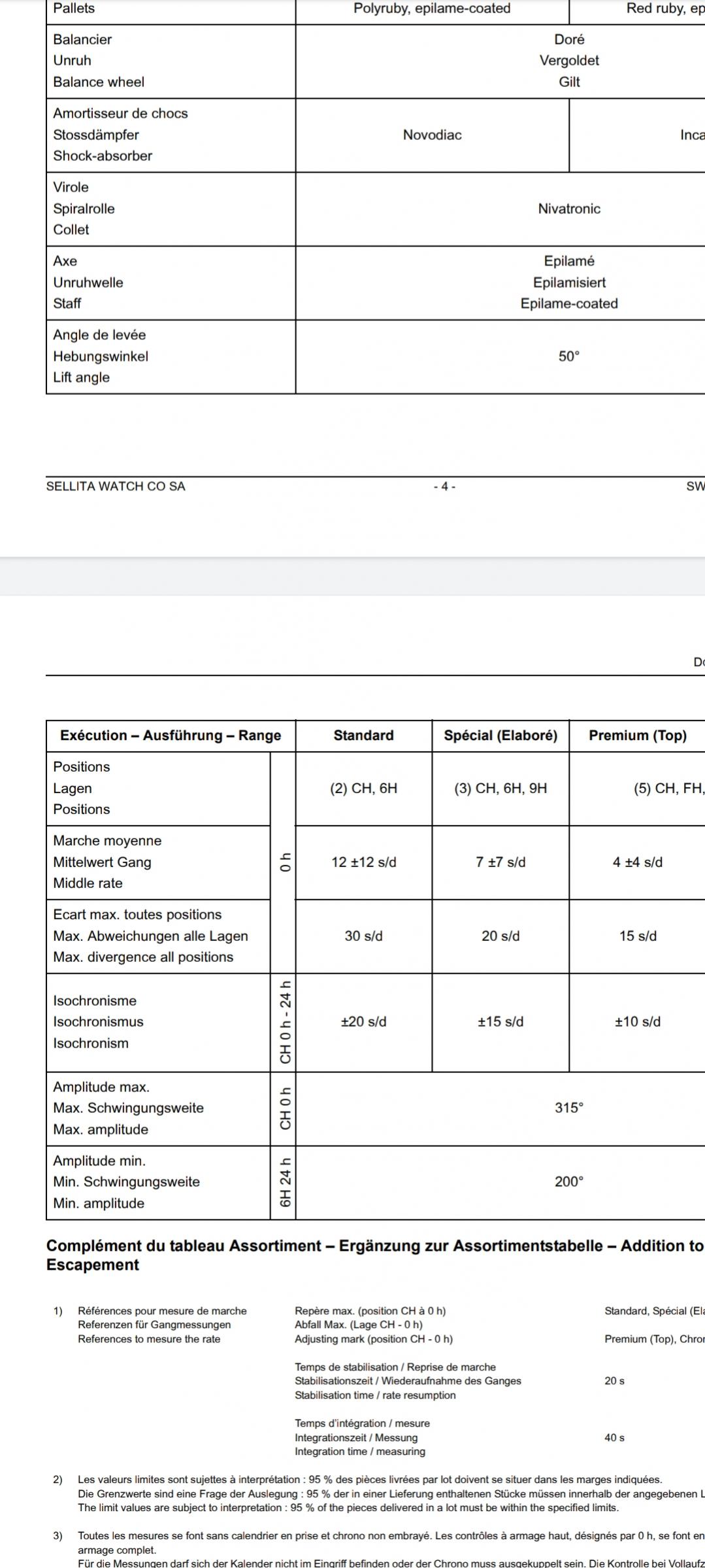

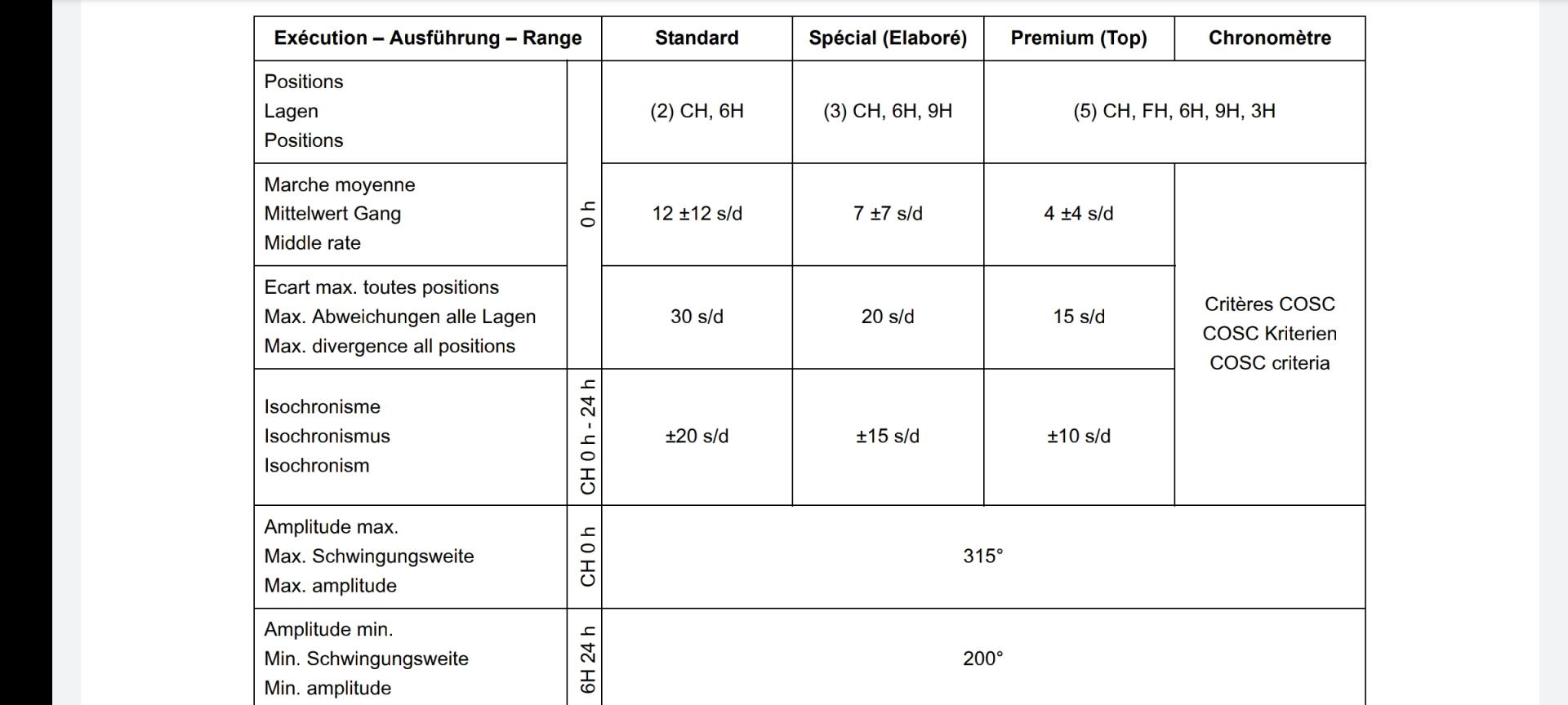

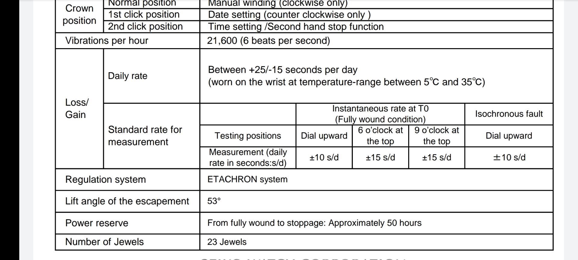

    Zaboravih okaciti podatke iz seikovog servisnog upustva. Seiko daje podatke za 3 pozicije, sa teoretski maksimalnim odstupanjem izmedju pozicija od 30 s/d (+/-15s/d). U poredjenju sa npr. podacima od Sellite SW200-1 (za ETA-ine mehanizme vise nije tako lako na prvu naci datasheet, ali bi trebalo da su isti), za standard grade daju podatke za 2 pozicije, a za elabore za 3. 6R15, poredeci ovo, upada negde izmedju standard i elabore. Ili mozda bolje reci malo bolji od standard grade, jer ako gledamo podatke za Seiko za te dve "standard grade pozicije" -cifer gore i 6h gore, maksimalno odstupanje je 25s/d (+/-10s/d za DU i +/-15s/d za 6U), a za Sellitu je deklarisano 30s/d. A npr. izohronizam, zbog Spron 510 opruge, je u rangu Top grade Sellite (10s), sto je izvrsno.
    @Baron imam sat sa starim Unitasom 6498 (bez -1 sufiksa), najosnovniji, koji radi sa 2-3 s/d odstupanja kad se nosi, a kroz 5 pozicija nema ni 15-ak sekundi rasipanja, a po specifikacijama bi trebao da je 5x gori. 🙂

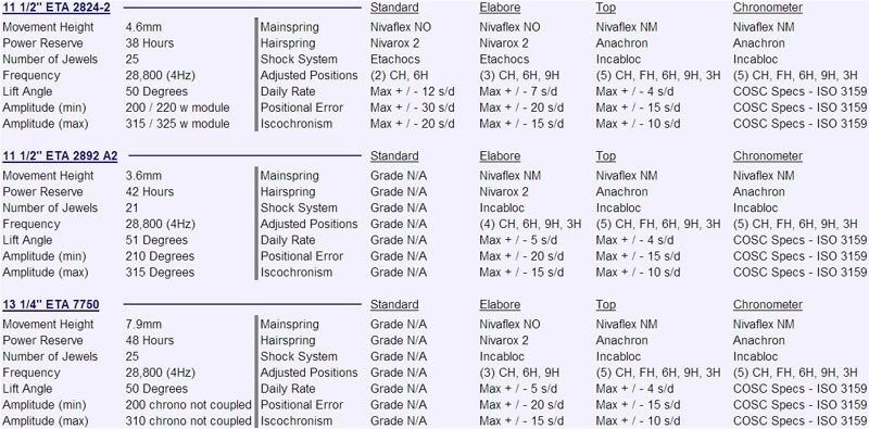

    ETA po stepenima
    Naziv: ETA GRADES.jpg, pregleda: 498, veličina: 115,8 KB
    U specifikaciji 6r15 nije naveden maksimalan izohronizam, pa zato izgleda malo bolje (na gornjoj sliki (ETA) je naveden) ali svejedno, 6r15 je kvalitetan mehanizam i predstavlja odličan odgovor ETI i Selliti u Standard i Elabore Gradeu, kao što je kolega gore odlično naveo. Ja ga ne bih previše upoređivao sa swiss konkurencijom, jer Magic Lever u 6R15 donosi veliku raznolikost. Njegova boljka je kao i svim ostalim Seiko mehanizmima do Grand Seiko ranga - samo fabrička podešenost, što ima priličan uticaj on ono što su odlično naveli na Chronotales blogu:
    • The 6R15 has a different mainspring, barrel and adjustment lever, which gives it a -15/+25 accuracy and a 55h power reserve. For the 4R series, -35/+45 seconds and a 38–42 h power reserve are averages. Both can be tuned to match COSC standards, but not for very long.
