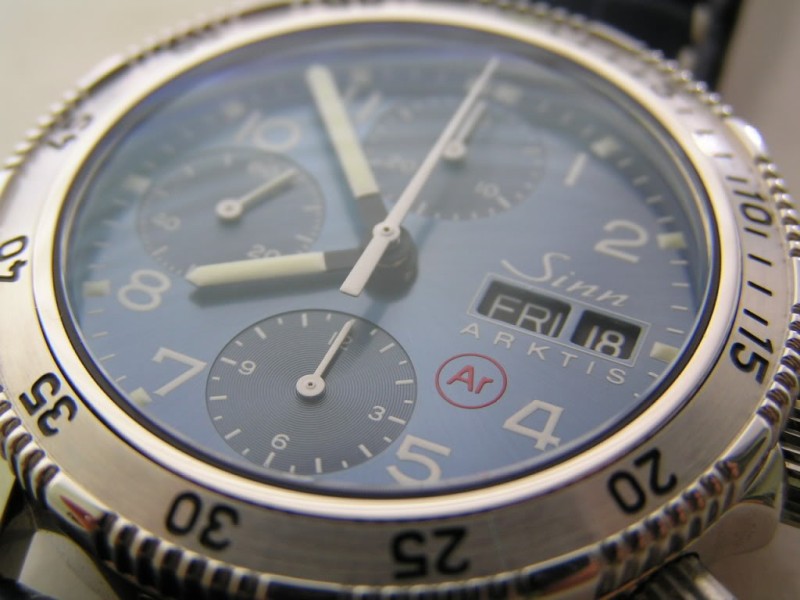

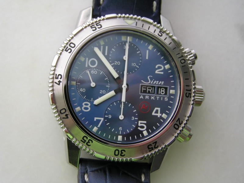

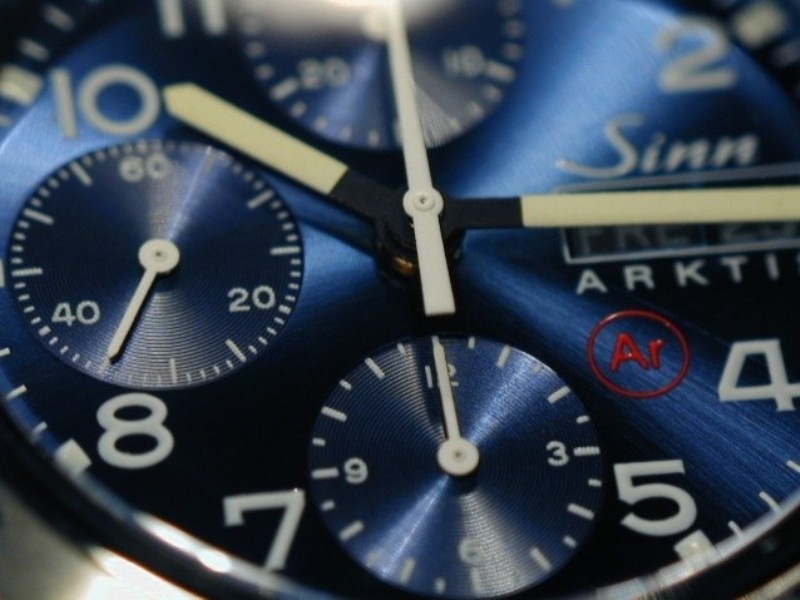

Ar-Dehumidifying Technology
Suština ove tehnologije jeste u sprečavanju maglenja stakla i još važnije sprečavanju starenja ulja izazvano vlagom koja se nalazi u vazduhu u gasovitom stanju a koja u vidu kondenzata ( koji nastaje usled temperaturnih šokova ) predstavlja opasnost za svaki mehanizam . Ova tehnologija sastoji se iz tri segmenta: isušujuće kapsule ( drying capsule ), EDR dihtunga i zaštitnog gasa ( Ar- Argon ) kojim je ispunjen sat.
Grupa slika 36
Visokokvalitetna sintetička ulja koriste se da bi se osiguralo optimalno podmazivanje ležajeva ( movement bearings ). Međutim vlaga ubrzava starenje ulja. Vlaga koja nastaje usled temperaturnog šoka koji izaziva kondenzaciju tj prelazak vode iz gasovitog stanja u tečno stanje, ne samo da ubrzava starenje ulja , nego dovodi do elektorohemijske korozije , povećava se trenje, habanje, menja se amplituda balanse ( balance - eng) što drastično utiče na tačnost sata tj dnevna odstupanja.
· Isušujuća kapsula ( drying capsule ) je najvažniji deo ove tehnologije . Kapsula je izrađena od titanijuma , napunjena je bakar sulfatom čiji je zadatak da upija vlagu koja se nalazi unutar sata. Bakar sulfat je u početku svetlo plave boje a što više vlage upije postaje tamniji. Kada se bakar sulfat zasiti vlagom postaje tamno plave boje što jasno ukazuje da je servis neophodan.
· EDR ( Extreme Diffusion Reducing ) dihtunzi služe da spreče prolazak vlage između kućišta i isušujuće kapsule. Ovi dihtunzi su 75% efikasniji od “nitrile seals” . Takođe otporniji su na hlor i druge hemikalije.
· Zaštitni gas Argon ( Ar ) koji se nalazi unutar kućišta služi da poboljša efikasnost kapsule.
Sinn daje 3 godine garancije na ovu tehnologiju.

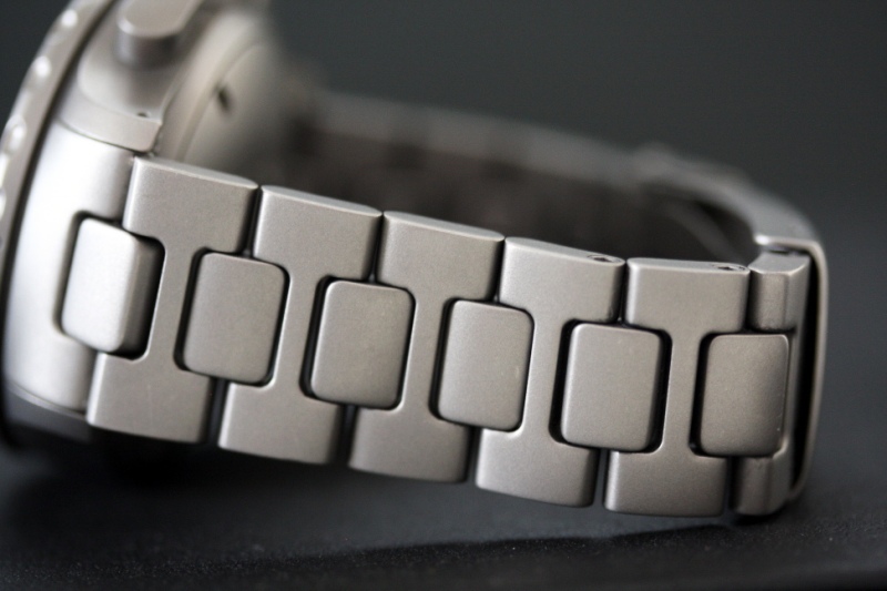

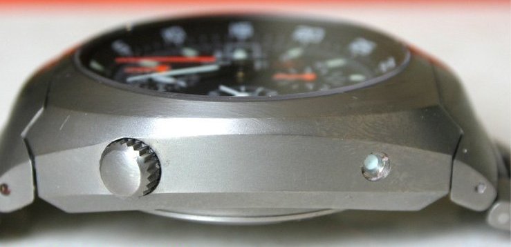

Tegiment
Tegiment tehnologija značajno povećava čvrstoću osnovnog materijala ( npr čelika ). Ova tehnologija prvi put je predstavljena u Bazelu 2003. godine ( International Baselworld Watch and Jewellery Show in Basel ) na modelu 756 Douchronograph. Inače ova tehnologija je zamenila tzv. ledeno kaljenje ( ice hardening ) koje podrazumeva izlaganje ( posebnih legura ) čelika veoma niskim temperaturama . Proces ledenog kaljenja odvija se u vakumu ili tečnim gasovima a obično se izvodi na temperaturama od -80 stepeni Celzijusa. Tegiment tehnologija je u početku korištena samo na kućištima izrađenim od nerđajućeg čelika. Ova tehnologija ne podrazumeva nanošenje površinskog zaštitnog sloja. Umesto toga površina materijala izlaže se specijalnim procesima ( iz razumljivih razloga ne navodi se koji su to procesi ) čime se u osnovnom materijalu stvara dublji zaštitni sloj. Materijali tretirani Tegiment tehnologijom značajno su otporniji na grebanje od istih materijala koji nisu tretirani ovom tehnologijom.

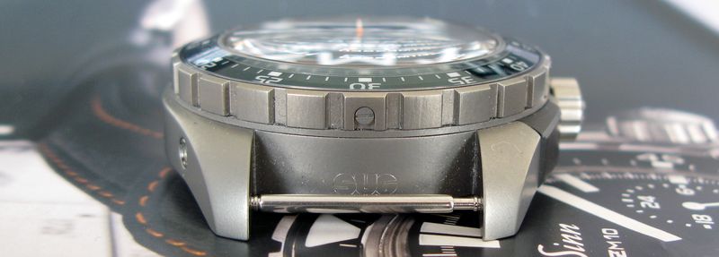

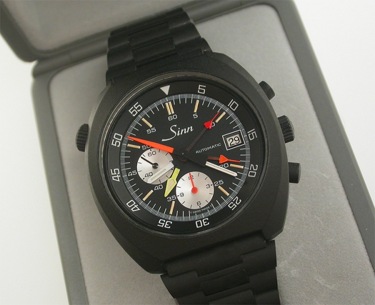

Black Hard Coating
Odnosi se na nanošenje PVD sloja ali samo na površini koja je prethodno tretirana Tegiment tehnologijom koja predstavlja postepen prelaz između osnovnog materijala i PVD sloja. Preduslov primene Tegiment tehnologije rezultira time da se PVD sloj ne guli ( ili se veoma teško guli ) . Sam PVD sloj daje čvrstoću do 2000 Vikersa ( Vickers ). Suština je u tome da ukoliko bi se PVD sloj naneo na čelik koji nije prethodno tretiran – ojačan Tegiment postupkom, onda takav čelik prilikom udarca nebi pružio adekvatnu potporu PVD sloju zato što je razlika u čvrstoći suviše velika a kao posledica javilo bi se pucanje-ljuštenje PVD sloja. S druge strane površina tretirana Tegiment tehnologijom-postupkom pruža adekvatnu potporu što omogućuje PVD sloju da u potpunosti demnostrira svoju čvrstoću štiteći osnovni material od oštećenja.

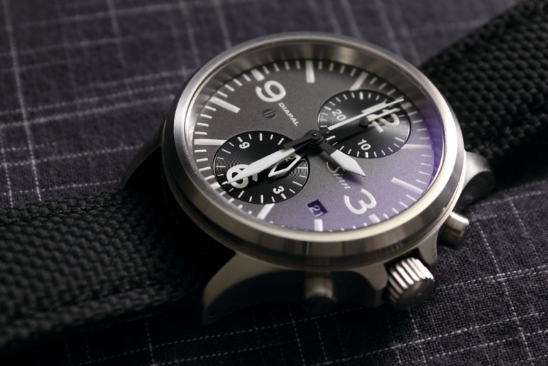

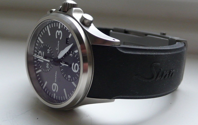

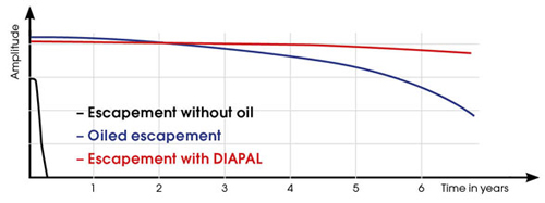

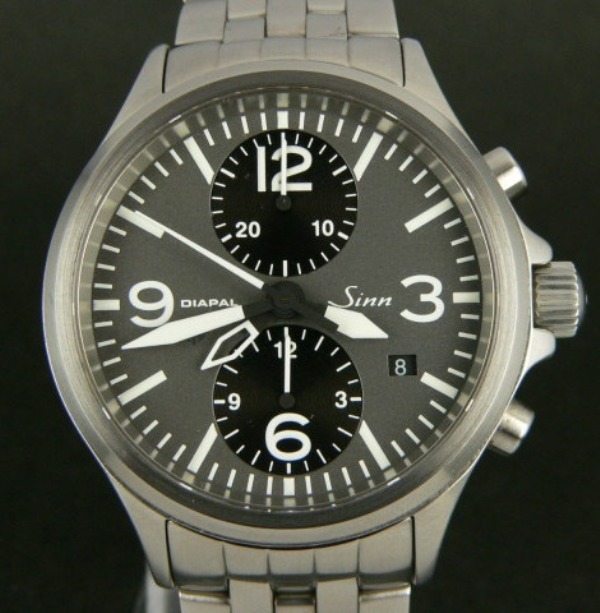

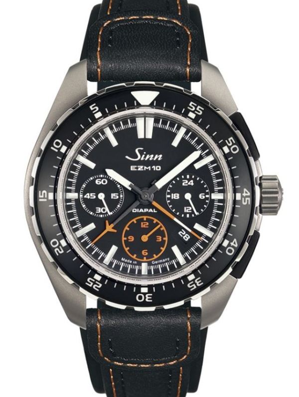

DIAPAL
DIAPAL je tehnologija koja, za razliku od Ar- Dehumidifying Technology čiji je cilj sprečavanje starenja ulja i maglenja stakla , ima za cilj upotrebu specijalnih materijala koji mogu zajedno da rade bez podmazivanja i bez izazivanja trenja osiguravajući dugoročnu tačnost. Primena ove tehnologije odnosi se na „Swiss lever escapement“ tj zaprečni sklop.
Grupa slika 39
„Lever escapement“ tj zaprečni sklop je najostljiviji deo mehanizma kada je upitanju tačnost mehanizma, zato je njegovo podmazivanje od suštinske važnosti. Ulje se koristi da bi se smanjilo trenje između rubina ( pallet stone ) i čelika ( escape wheel ). Inžinjeri Sinn-a rešili su ovaj problem eliminisanjem potrebe za podmazivanjem. Na ovoj tehnologiji inžinjeri Sinn-a rade od 1995. godine i u početku koristili su dijamante ( diamond pallets - DIAPAL ) tj rubine su zamenili poliranim dijamantskim površinama kako bi smanjili trenje a samim tim eliminisali potrebu za podmazivanjem. Testiranja su nastavljenja , razne druge kombinacije materijala su testirane da bi patent bio prijavljen 2000. godine.

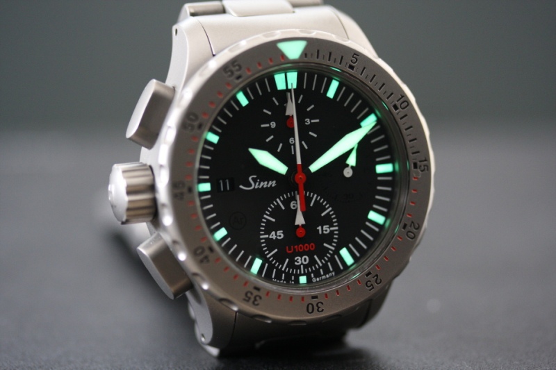

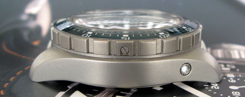

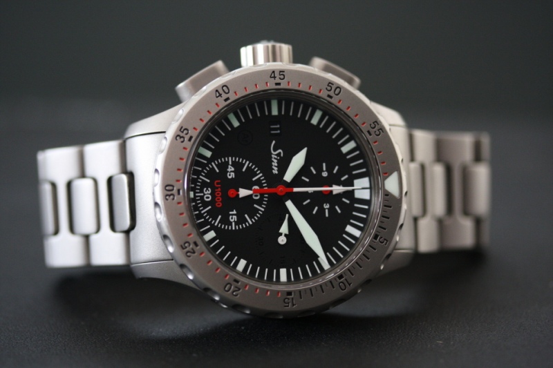

Captive Safety Bezel
Suština ove tehnologije ili patenta je vrlo jednostavna. Da bi se sprečilo slučajno okretanje rotirajućeg prstena koji ronioci koriste za merenje dužine zarona, inžinjeri Sinn-a osmislili su rotirajući prsten, za satove iz serije U1000, koji je potrebno prvo pritisnuti na dole da bi se prsten otključao a zatim još uvek pritiskajući prsten izvrši se rotiranje u smeru suprotnom od kazaljke na satu. Puštanjem rotirajućeg prstena on se automatski zaključava.
Grupa slika 41

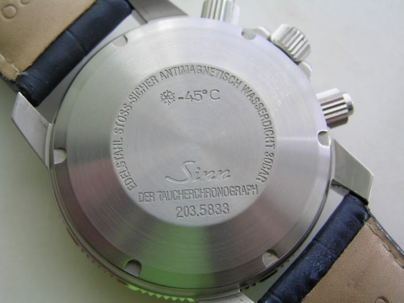

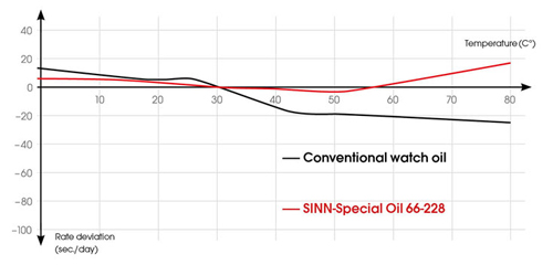

Temperature Resistance Technology

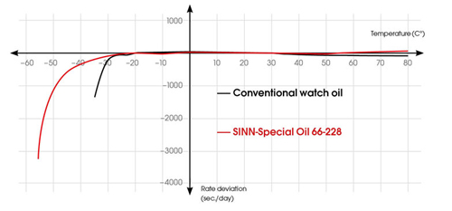

Za tačnost mehanizma, posmatrano na duži vremeski period, od suštinskog značaja je podmazivanje pokretnih delova. Kvalitet ulja posebno dolazi do izražaja na ekstremnim temperaturama jer se menja viskoznost ulja što utiče na tačnost mehanizma. Spoljna temperatura nema toliko uticaja ukoliko se sat nosi na ruci ispod odeće. Tada je radna temperature sata oko 30 °C. Međutim situacija se drastično menja ukoliko se sat nosi preko odeće ( radni satovi ).
Pri visokim temperaturama viskoznost ulja se smanjuje dok pri niskim temperaturama viskoznost ulja raste ( lat. viscum – lepak, viskoznost je otpor ulja prema tečenju ). Ukoliko ulje ima suviše nisku viskoznost ( suviše je tečno ) neće se dovljno dugo zadržati na pokretnim delovima koje treba da podmaže. Ukoliko ulje ima suviše visoku viskoznost ( suviše je gusto ) povećaće se trenje, gubi se energija ( train wheel, escapement- zaprečni sklop, balance-balansa ) što utiče na smanjivanje amplitude a konačna posledica je rast odstupanja mehanizma. Ukoliko se koriste uobičajna ( konvencionalna ) ulja, na temperaturama ispod nule odstupanja mehanizma su drastična. Da bi omogućili funkcionisanje mehanizma na ekstremnim temperaturama i zadržali zadovoljavajuću tačnost, kompanija Sinn koristi ulje Sinn Special Oil 66-228 koje omogućuje dobre radne performanse mehanizma na temperaturama između - 45 °C do + 80 °C.
Takođe treba reći da sa starenjem ulja raste viskoznost ulja ( postaje gušće ) a to kao što je već rečeno povećava trenje ali takvo ulje može i da dovede do zaustavljanja mehanizma na teperaturama tek nešto ispod 0 °C . Sinn Special Oil 66-228 je visoko otporno na starenje pa i po tom osnovu obezbeđuje pouzdan rad na ekstremnim temperaturama.

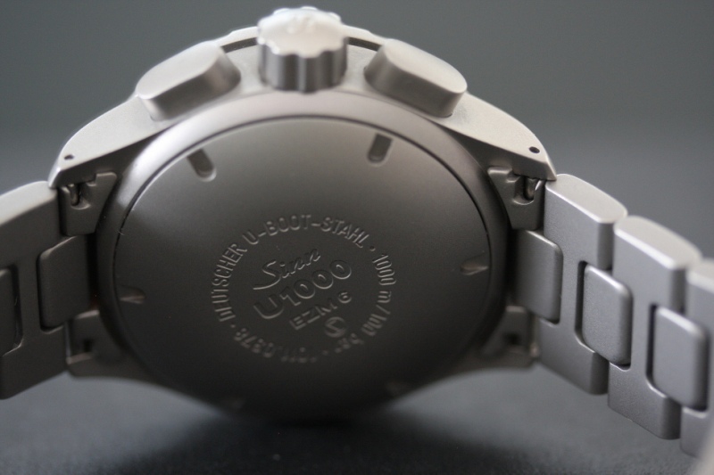

Sledeći material nije tehnologija niti patent kompanije Sinn ali ga oni koriste u proizvodnji određenih satova. U pitanju je podmornički čelik. Proizvođač ovog čelika je kompanija ThyssenKrupp . Ovaj čelik koristi se za proizvodnju U- 212A klasu nemačkih podmornica . Sinn ovaj materijal koristi za izradu U1, U2, U 200, U 1000 i UX ronilačkih satova. Neke od prednosti ovog čelika su visoka otpornost na so tj slanu vodu. Hiruški čelik ( 316L ) treba saprati nakon kontakta sa slanom vodom dok je podmornički čelik visokootporan na duži kontakt sa slanom vodom. Takođe ovaj čelik je zbog svoje rastegljivosti visokootporan na pucanje a poseduje i dobra antimagnetna svojstva.
