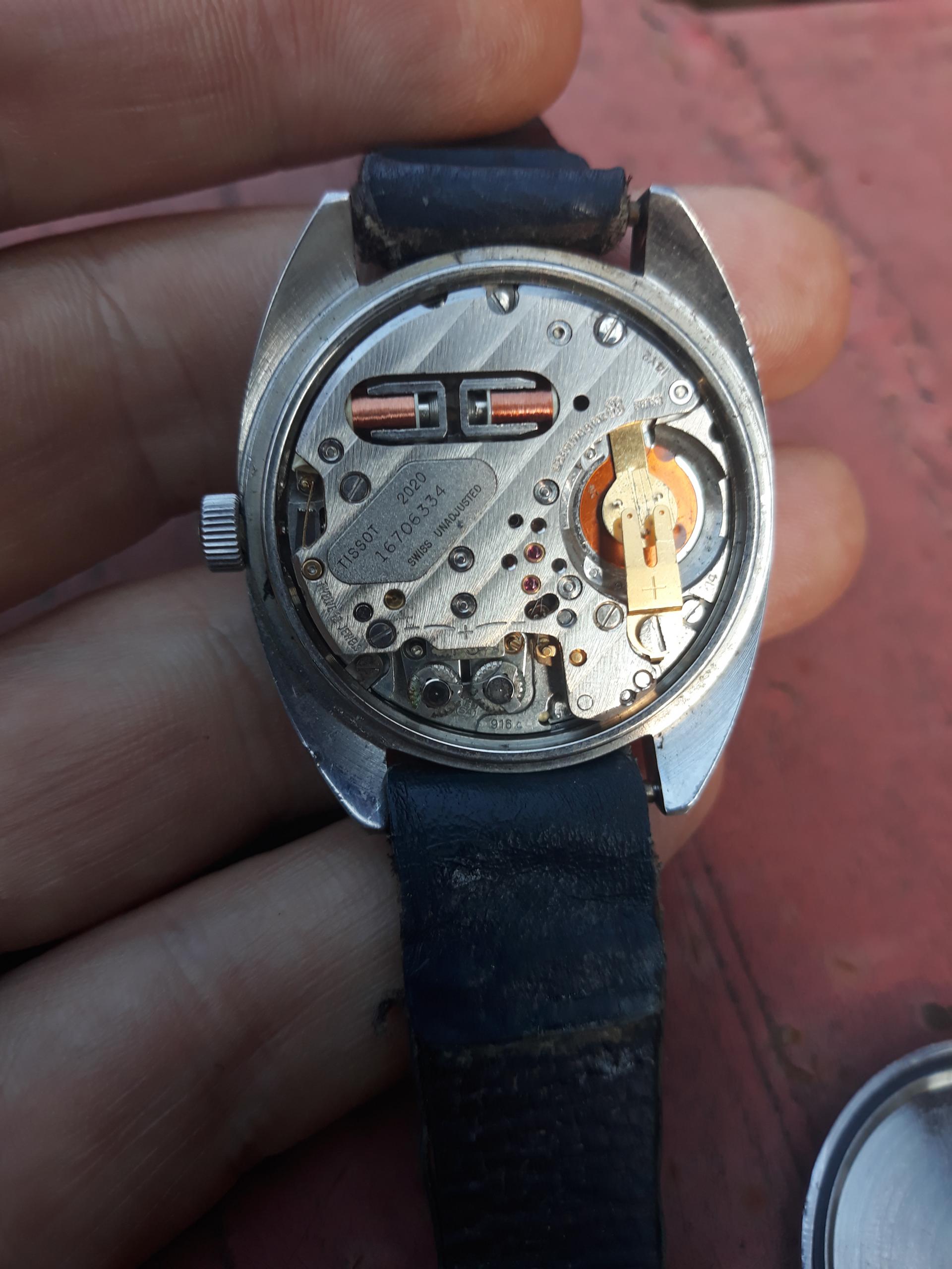

    Evo iz mog iskustva, ja sam 4 godine trazio dijelove za ovaj mehanizam. Da dobro ste pročitali 4 godine. Najlakse je kupit novi mehanizam a usput i kosta dosta ako je ispravan i servisiran, oko 600 svi.franaka.
    Nisam htio kupovat novi nego sam htio popravit ovaj. Uspio sam nekako pronac Paula i covjek mi je uz rezervne dijelove koje ima rijesio problem u dva tjedna.
    Najčesči kvar su ultrazvucne vilice i index wheel kotačić, kotacicu puknu zubci i ne lovi dobro i naravno nastaje problem. Ali to treba znat prepoznat a nijedan urar di sam nosio sat nije to skuzio osim Paula.Iskustvo u popravku je prevladalo.
    Vilice se daju nać na internetu al ovj kotačić je zeznut a kod mene je bas to bio slucaj. Sam kotačić kosta kod Paula 90 funti tako da o nekakvoj isplativosti popravka sata zaboravimo . Servis , baterija originalni Omegin plexi, kotacič , dihtunzi na straznjem poklopcu i na tubi krunice.... Skupilo se to novaca da sam mogao kupit drugog bez problema.
    Ali stvarno prosao sam sve ovlastene i neovlastene servisere Omege u Zagrebu, BG,NS i okolo i nitko nema dijelova . Svi imaju nesto ali ne sve . I jedna od zadnjih i najbitnijih stvari je dobit konstantu na tom satu da sat radi u chronometru. To je priča za sebe koju nitko od ovih urara nece prihvatit .
    Omegica sad radi i nadam se bude jos 50 godina najmanje .Bitno je da je voltaza baterije koja je predvidjena i nema frke.
    I naravno mehanizam je jako osjetljiv na padove .
    Sve u svemu skupa i zeznuta ali prekrasna zabava za gustanje.

    kotačić ima oko 400 zuba i prečnik od oko 3mm, čak nešto manje mislim
    ja sam takodje napomenuo članu da nije uopšte bitno da li radi, bitno mu je ako želi da sluša kako zuji, ali ako ovaj sat ne radi u rangu od dve sekunde dnevno, onda je neispravan
    naravno da niko nije želeo da prihvati vašu omegu, neće ni tissot, neće ni fabrika koja ga je sklopila da prihvati da ga otvori, ali neka se javi član sa svojim iskustvom kad bude nazvao majstore i neka kaže šta su mu preporučili, da li da radi ili da mu krunica bude izvađena

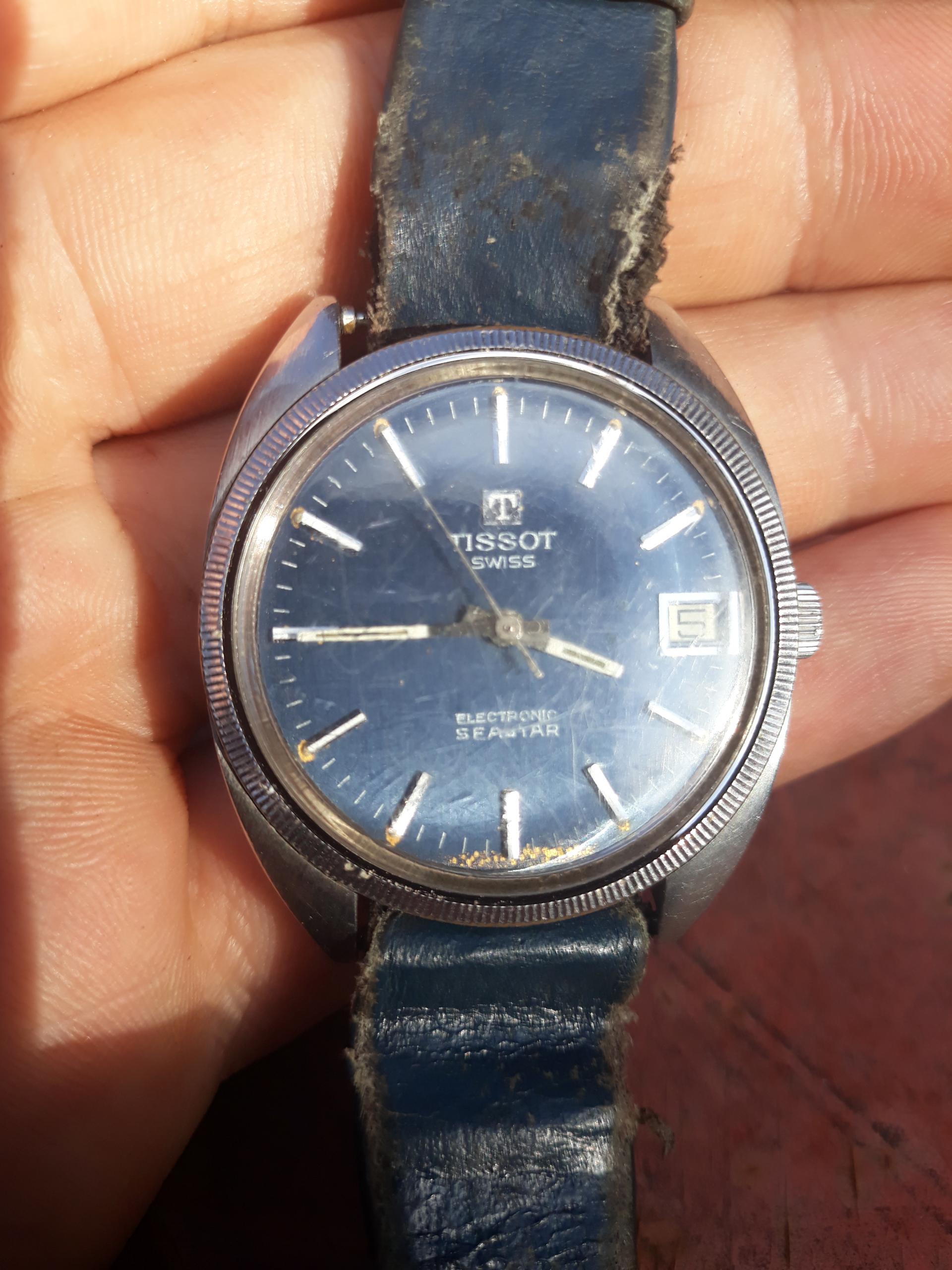

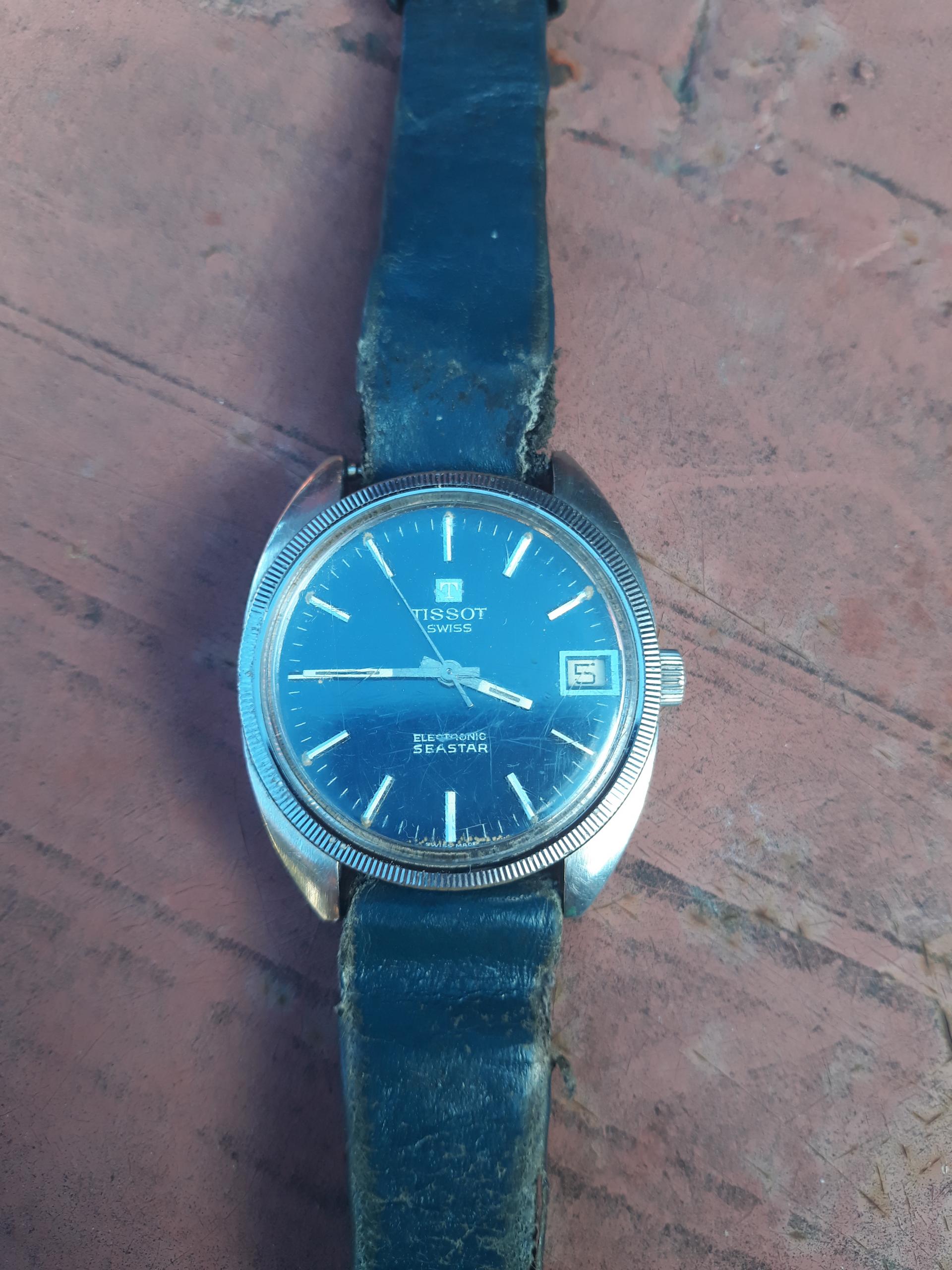

    Pozdrav Prijatelji,
    Evo batrija je stavljena u sat ali nazalost ne ona koja bi trebala. maistor je stavio bateriju sa oznakom LR 1130, nek mi ide sa tim dok ne nabavim odgovarajucu bateriju. Gde vi kupujete te baterije? ili ako neko od vas ima u rezervi kupio bih jednu
    Sat sam testirao do sada, jako lepo prede bas ima hipnotizirajuci zvuk volim da ga slusam kako radi.
    Kalenda prebacuje uredno, ali kasni izgubi sekundu na nekih 2-3 sata. Sad sam ja tu nesto i citao po netu, jel moze da je to kasnjenje zbog ne odgovarajuce baterije? Stvarno nisam strucan u vezi satova pa mozda pitam gluposti )
    A ovo u vezi servisiranja rastavljanja sata, kako citam vase poruke verovatno kosta puno pa cu verovatno to odgoditi malo
    Jos jednom se zahvaljujem svim na porukama, puno ste mi pomogli

    Citat rastastr8 kaže: Pregled poruke
    Pozdrav Prijatelji,
    Ja sam kupio pakovanje od 10 baterija na amazonu, izaslo me sve skupa nekih 6-7 eura. Ako ti nije hitno, dolazim za Bg krajem meseca, pa ti mogu dati jednu. Mada ako kasni sekundu na svakih 2-3 sata, to je koliko, 8-12 sekundi na dan? Po meni to nije strasno ..... svaki 3-4 dan doteraj vreme i to je to. Sve u svemu, stavi kais, testiraj ga par dana i videces kako se ponasa.
