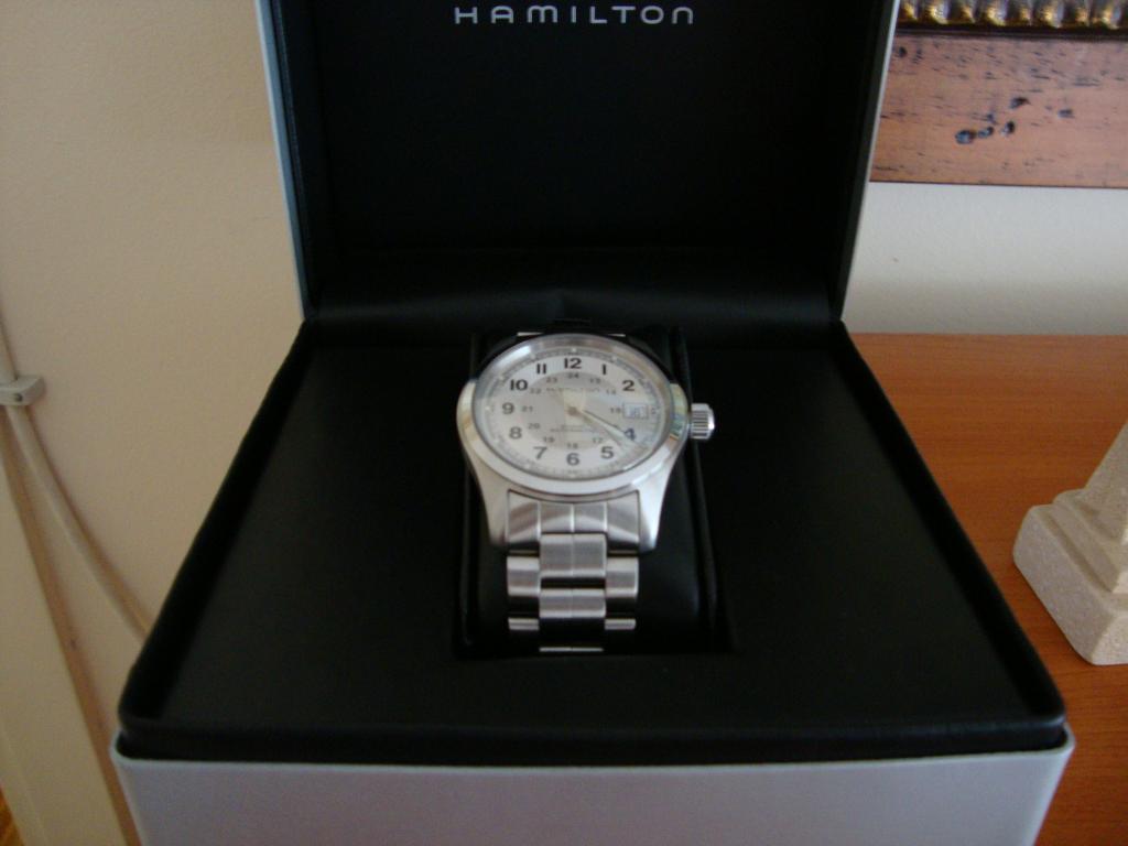

    Pozdrav svima. Zovem se Milos, i iz Novog Sada sam. Evo i mog ljubimca. Hamilton khaki automatic. Nadam se da cemo se lepo druziti. Pozdravljam

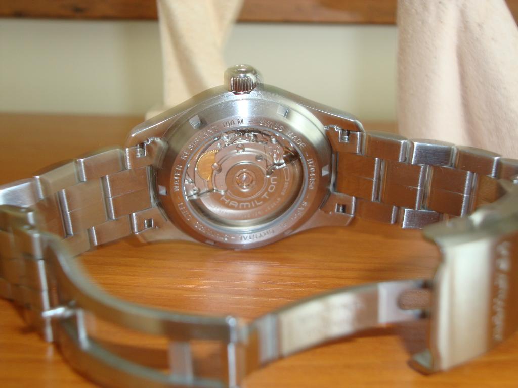

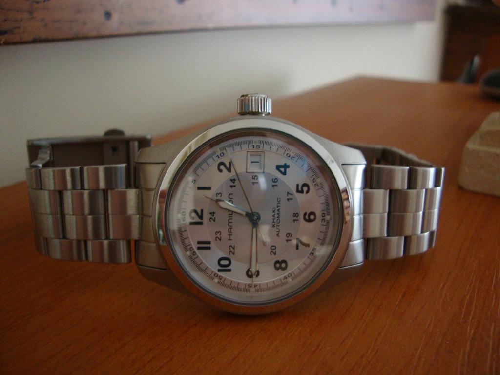

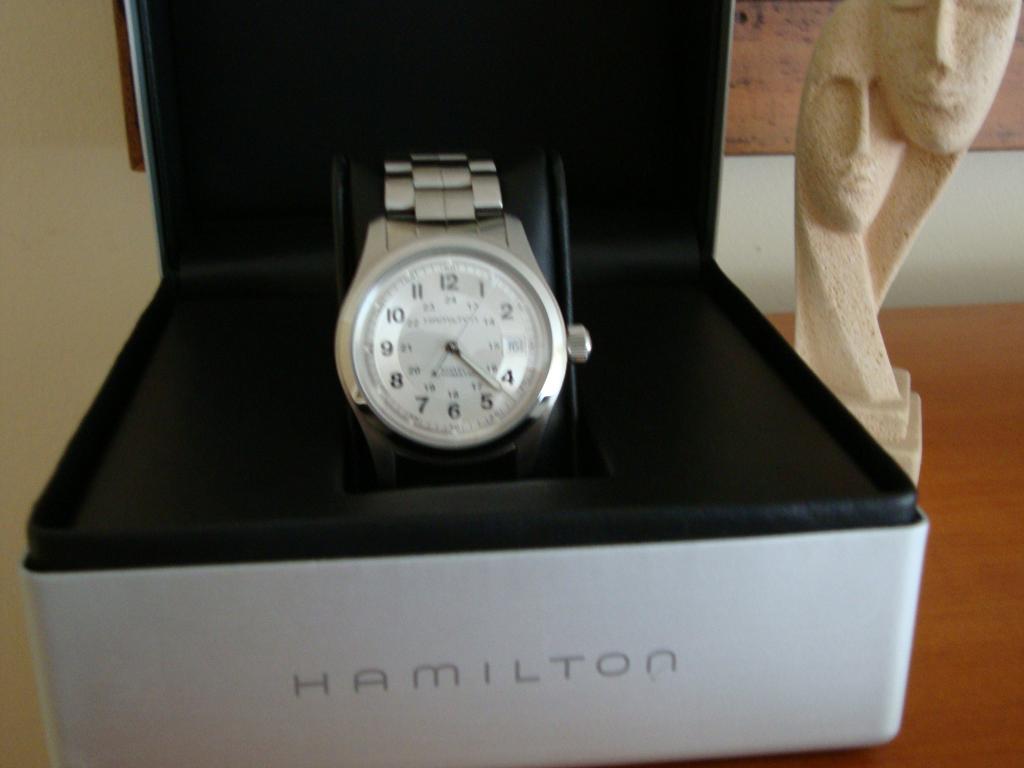

    Evo jos malo slicica. Nisam bas neki fotograf, ali sam se potrudio da to izgleda kako treba, sa sve pozadinom

    Da li neko moze da mi kaze kako da znam koji je moj mehanizam Eta 2824-2, Standard, Elabore ili Top? Hvala. Milos(fabia)
    8.637
    18041
    283
    Određen forumom Re: Fotografije satova iz vase kolekcije!
    Na isto pitanje na jednom drugom forumu je odgovoreno ovako-
    ...Lako:
    Elabore ima KIF shock protection (trokutasti osigurač na pokrovnom kamenu nemirnice) a TOP i CHRONOMETER imaju Incabloc.
    _________________
    Standard:
    2 positions (CH, 6H)
    daily rate: +/-12 sec/day
    Maximum positional variation: 30 sec
    Isochronism (between 0 and 24 hours): +/- 20 sec
    Elabore:
    3 positions (CH, 6H, 9H)
    daily rate: +/-7 sec/day
    Maximum positional variation: 20 sec
    Isochronism (between 0 and 24 hours): +/- 15 sec
    Top:
    5 positions (CH, FH, 6H, 9H, 3H)
    daily rate: +/-4 sec/day
    Maximum positional variation: 15 sec
    Isochronism (between 0 and 24 hours): +/- 10 sec
    Chronometre:
    Standard COSC specifications
    Poslednja ispravka: d1d (17.6.2011. u 16:46) Razlog: obrisan citat
    Vladane, hvala puno na odgovoru
  6. #6
    36960
    161
    mislim da VLADAN P opasno pretenduje na neko od znacajnih uloga u ovom sajtu...
    bravo VLADANE
  7. #7
    17.9.2009.
    Beograd, Srbija
    2.706
    4350
    181
    Drugari, prebacio sam ovo pitanje i pricu o mehanizmu u zasebnu temu, a da ne "razvodnimo" pricu u temi "Fotografije satova...".
    @fabia - ovde mozes postaviti i slike ali i jos pitanja o satu
    @VLADAN P - svaka cast na trudu!
    Imam samo jos jednu napomenu - slika vezana za gradaciju mehanizama nije vise tako jednostavna. Npr. Incabloc se sada ugradjuje i u standard i elabore mehanizme. Iz nekih drugih rasprava, na drugim forumima, zakljuceno je da Hamilton u ovu klasu svojih satova (Khaki Field, Khaki Scuba, Jazzmaster Viewmatic) ugradjuje elabore klasu mehanizama.
    Pozdrav, Vlada
    VLADAN P likes this.
    No time to lose
  8. #8
    27.8.2008.
    4.195
    1419
    Koliko sam ja upoznat, zvaničan stav Hamiltona je da se u njihove satove ugrađuju mehanizmi elabore klase.
    Što se mehanizama tiče, kao što je vladas rekao, slika više nije jednostavna kao što je ranije bila. Danas ETA na zahtev kupca vrši modifikacije mehanizma pa se tako i kod mehanizama elabore klase sve češće ugrađuju incabloc sistemi.
  9. #9
    Mlađi član
    15.6.2011.
    71
    164
    15
    Hvala vam puno na odgovoru. Ovde covek bas moze svasta saznati. Sjajno. Super da postoji ovakav sajt za ljubitelje satova.
    DOK JE LJUDI, MERICE SE VREME
  10. #10
    27.10.2009.
    Doboj,R.SRPSKA
    4.979
    4373
    141
    Elabore ima KIF shock protection (trokutasti osigurač na pokrovnom kamenu nemirnice) a TOP i CHRONOMETER imaju Incabloc...
    Taj trokutasti osigurač je Novodiac Incabloc. Kif nećeš nigdje naći u elabore klasi, a ja ga nisam vidio ni u Top!
    Kif,npr., koristi Rolex u svim svojim mehanizmima,a mislim da i to radi i Zenith.
    UlysseNardin and VLADAN P like this.
