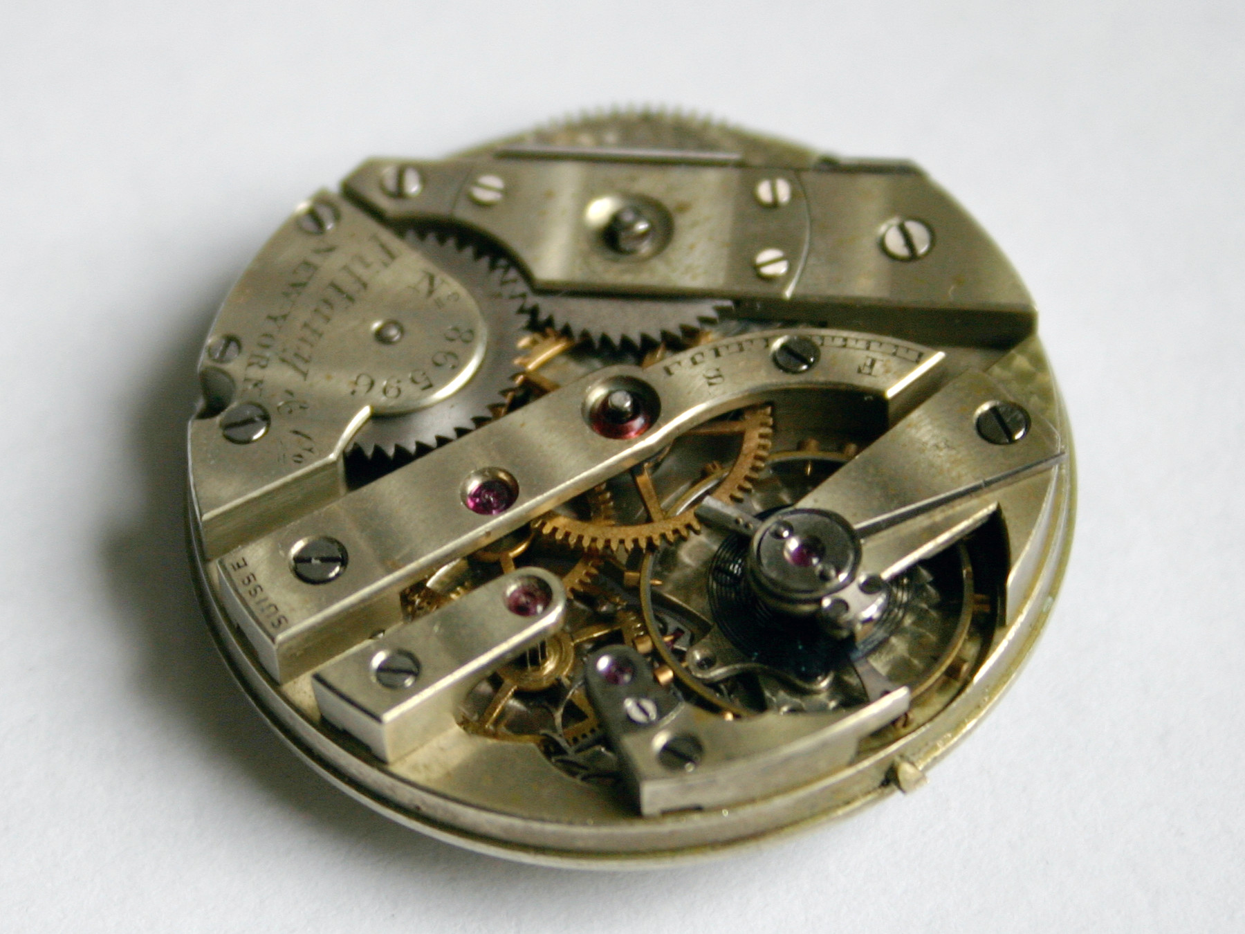

    Do početka dvadesetog stoleća Švajcarci su proizvodili časovnike uglavnom seoskom manufakturom poznatom kao "cottage industry". Časovnike su većinom proizvodili komadno ili u malim serijama. Često su kopirali francuske ili engleske, a vrlo često i američke časovnike, primera ima jako puno.
    Amerikanci su već sredinom XIX veka industrijalizovali svoju proizvodnju časovnika, to su inače bili prvi časovnici sa delovima koji su bili međusobno izmenljivi, naravno zahvaljujući upotrebi mašinske proizvodnje. Kod Švajcaraca taj se korak u razvoju industrije dešava mnogo kasnije i većina časovnika im je proizvođena manufakturno - ručno.
    Upravo to je uzrok komplikacijama prisutnim na Vašem časovniku, u Americi se za njih nije mnogo marilo u to vreme. Vidite američko tržište tada nije lako prihvatalo stranih proizvoda tako da u najvećem broju slučajeva "strani" časovnici na sebi nisu imali oznaka proizvođača. Imajte na umu da ni kuće kao što su Patek, VC i drugi isporučivali Amerikancima časovnike bez oznaka. Naročiti stoga što su u Americi časovnike prodavali juveliri koji su dobavljali isključivo mehanizme koje su sami ugrađivali u kućišta direktno na mestu prodaje. Kupac je birao mehanizam i kućište u koji će biti postavljen.
    Primera radi, pogledajte Patek, Phillipe & Co., koji je izrađen za Tiffany's New York a na sebi nema Patek oznake.

    Po izgledu i po funkciji, a isto tako i po načinu prodaje (specifičnosti kućišta), Vaš časovnik vremenski pripada periodu između 1890 i 1910.
    Preporučite mi nekoga ko bi mogao da odradi adekvatan servis i u kom rangu bi se kretala cena takvog servisa
    Plašim se da za Vaš časovnik neće biti moguće naći rezervne delove, prosto zato jer je to časovnik sa komplikacijama. Njih su obično radili ručno, samo ponekad upotrebljavajući nezavršen bazični mehanizam "ebauche" od nekog od postojećih "ebauche" proizvođača.
    Za ovakav posao ne mogu Vam preporučiti nikoga. Časovničara morate naći sam i to samo ukoliko uspete da ubedite nekog starijeg časovničara koji ume i može da napravi delove te da uradi kompletnu restoraciju. Za kućište Vam je potreban juvelir ili pre specijalista za izradu i popravku kućišta, u Americi ih ima svega četiri do pet, a u Britaniji tri, za Nemačku nisam siguran ali mogu da proverim tamo kod kolega.

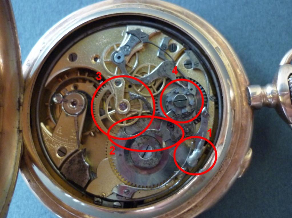

    Malo sam analizirao fotografiju mehanizma i kako izgleda tu će biti dosta posla da se izvrši restoriranje časovnika, ima i polomljenih delova čak i nekih grubih pokušaja popravke lemljenjem.
    Pogledajte delove na fotografiji označene sa brojevima 1 i 2.
    Savetujem ne davati bilo kom časovničaru na popravku, po mom skromnom mišljenju sposobnih da odrade kompletnu restoraciju i nema danas mnogo u Srbiji, možda svega par takvih.
