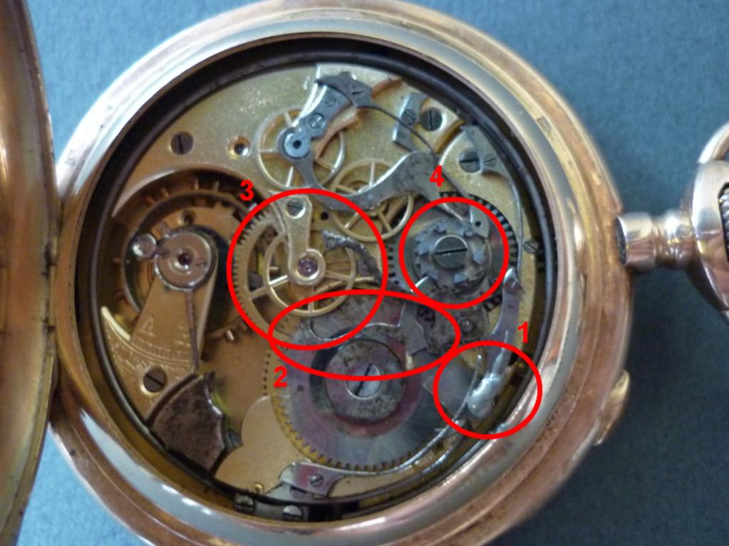

Pozdrav svima, na početku hteo bih da pohvalim forum kao veliku bazu podataka kako za početnike tako i za one koji su već duže u ovom čarobnom svetu satova. Nego da se vratimo našoj temi, naime jedan dobar prijatelj već duži niz godina odnosno nekoliko kolena u vlasništvu svoje porodice poseduje jedan barem meni veoma zanimljiv sat. Prema nekim procenama na osnovu poznatih podataka kao što su kada je sat stigao u familiju procene su da je star 100 godina +- 5. Sat je donešen početkom prošlog veka kao poklon iz Amerike a još jedna zanimljiva priča vezana za ovaj sat je i da je jedan od vlasnika u nizu ovaj sat poklonio svojoj ćerci na rastanku pred odlazak u rat i da se njih dvoje više nikada nisu sreli nažalost. Sat je u kompletu posedovao i lanac kome se vremenom gubi svaki trag. Nadam se da će bolji poznavaoci moći na osnovu slika da mi kažu nešto više o satu jer koliko se meni čini a možda i geršim nigde nije navedeno ime proizvođača. Usput ne bi bilo na odmet saznati i njegovu potencijalnu vrednost koja je definitivno u drugom planu naspram emotivne vezanosti prijatelja .
Zaboravih i da napomenem mada se to da videti i na slikama, sat je od 14k zlata i do pre neku godinu je čak bio i u funkciji, doduše uz neke veće greške ali je čukao.

Malo sam analizirao fotografiju mehanizma i kako izgleda tu će biti dosta posla da se izvrši restoriranje časovnika, ima i polomljenih delova čak i nekih grubih pokušaja popravke lemljenjem.
Prilog 27267
Pogledajte delove na fotografiji označene sa brojevima 1 i 2.
Savetujem ne davati bilo kom časovničaru na popravku, po mom skromnom mišljenju sposobnih da odrade kompletnu restoraciju i nema danas mnogo u Srbiji, možda svega par takvih.

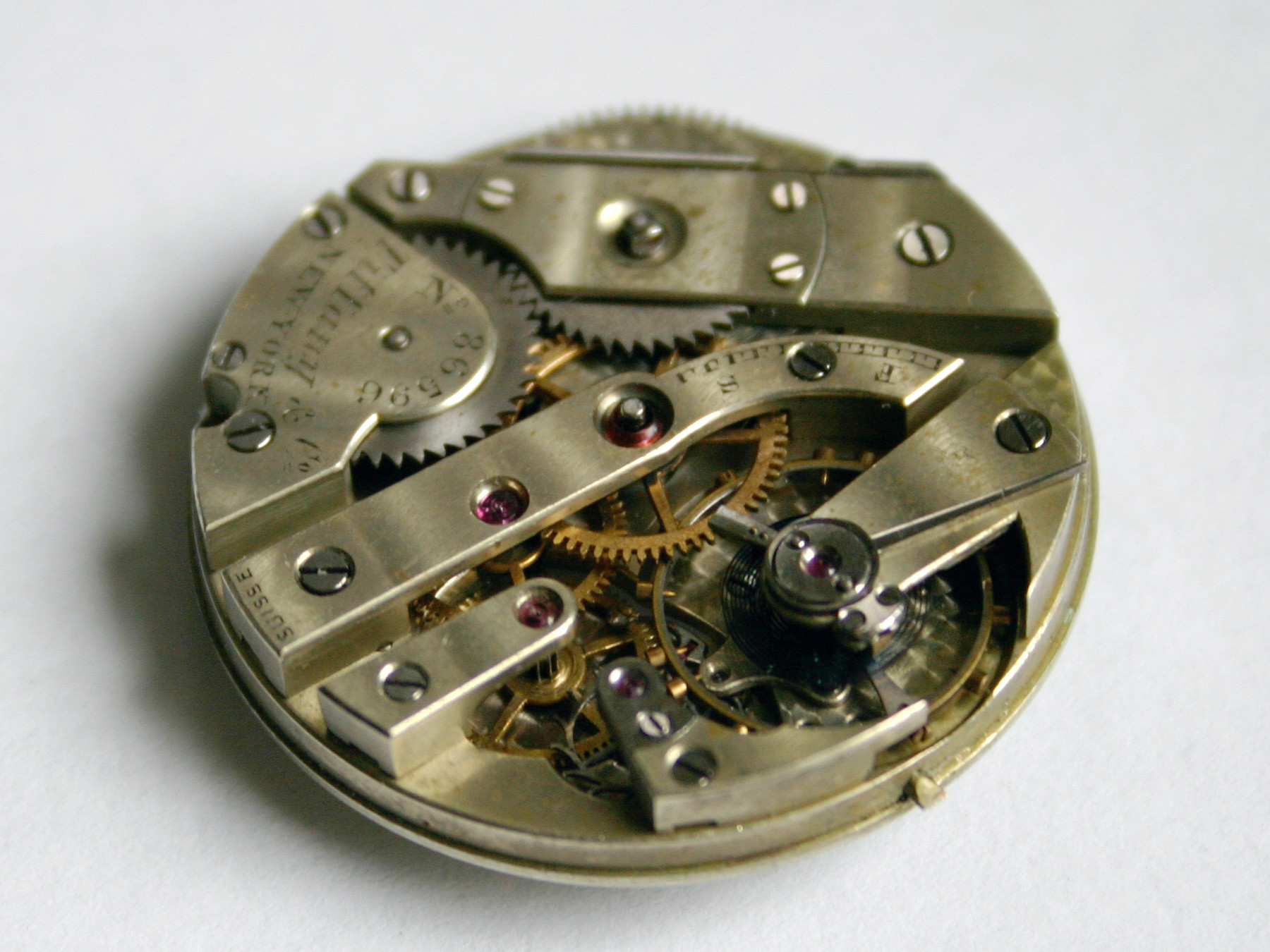

Do početka dvadesetog stoleća Švajcarci su proizvodili časovnike uglavnom seoskom manufakturom poznatom kao "cottage industry". Časovnike su većinom proizvodili komadno ili u malim serijama. Često su kopirali francuske ili engleske, a vrlo često i američke časovnike, primera ima jako puno.
Amerikanci su već sredinom XIX veka industrijalizovali svoju proizvodnju časovnika, to su inače bili prvi časovnici sa delovima koji su bili međusobno izmenljivi, naravno zahvaljujući upotrebi mašinske proizvodnje. Kod Švajcaraca taj se korak u razvoju industrije dešava mnogo kasnije i većina časovnika im je proizvođena manufakturno - ručno.
Upravo to je uzrok komplikacijama prisutnim na Vašem časovniku, u Americi se za njih nije mnogo marilo u to vreme. Vidite američko tržište tada nije lako prihvatalo stranih proizvoda tako da u najvećem broju slučajeva "strani" časovnici na sebi nisu imali oznaka proizvođača. Imajte na umu da ni kuće kao što su Patek, VC i drugi isporučivali Amerikancima časovnike bez oznaka. Naročiti stoga što su u Americi časovnike prodavali juveliri koji su dobavljali isključivo mehanizme koje su sami ugrađivali u kućišta direktno na mestu prodaje. Kupac je birao mehanizam i kućište u koji će biti postavljen.
Primera radi, pogledajte Patek, Phillipe & Co., koji je izrađen za Tiffany's New York a na sebi nema Patek oznake.
Prilog 27342
Po izgledu i po funkciji, a isto tako i po načinu prodaje (specifičnosti kućišta), Vaš časovnik vremenski pripada periodu između 1890 i 1910.

dobra stvar je što ne fali ništa od djelova osim skazaljke za sekundu i kronograf.neki djelovi će se morati raditi novi prema postojećima . Vidi sei da je neko pokušaval sat regulirati jer je regulator pomaknut skroz u stranu što upućuje da je sat žurio što bi moklo značiti da je neispravna špirala ili je mjenjan federili još barem 10 drugih razloga.Dobra je stvar što je mehanizamplatne i zupčanici sačuvani osim čeličnih djelova koji se lakše obnove nego platne i zupčanici
