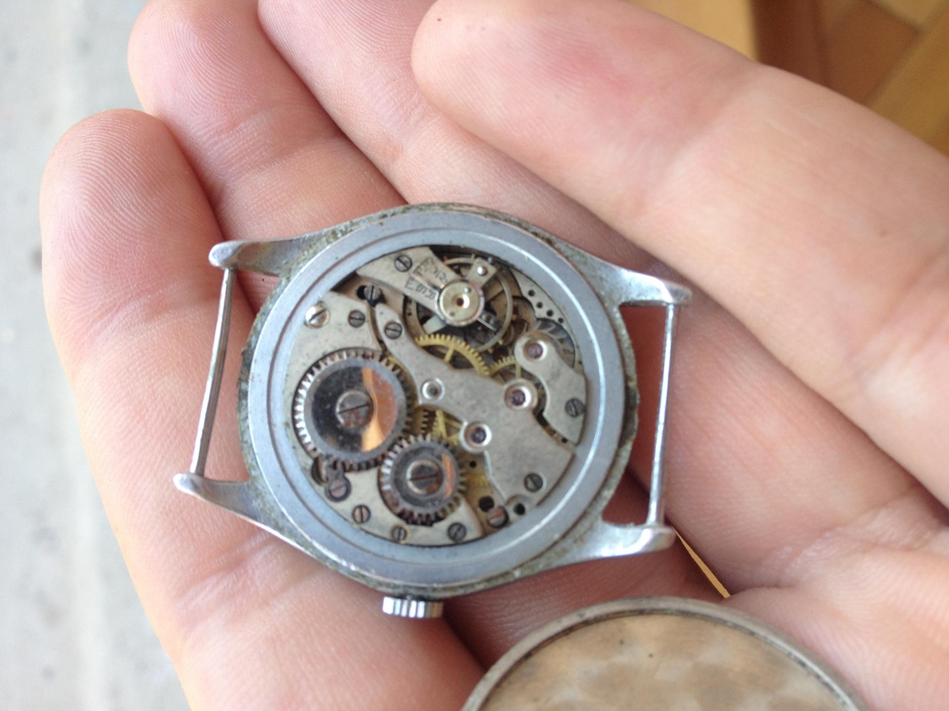

    Određen forumom Start 2MČZ ili franken Start?
    Pozdrav momci,
    treba mi mala pomoc!
    Imam gomilu ruskih satova i svasta sam od rusa video ali mi je danas stigao sat sa potpuno nepoznatim mehanizmom? ima li neko predstavu o cemu se radi?
    Priložene slike Priložene slike Pomoć u proceni autentičnosti - da li je vaš sat original?-img_5228.jpg   Pomoć u proceni autentičnosti - da li je vaš sat original?-img_5229.jpg

    Vid je u redu , hvala na pitanju . S druge strane, fotografija je mutnjikava i nedovoljno zumirana a i svetlo loše pada na sam ležaj pa se ne može biti 100% siguran. Takođe i rubinski ležaj ( na stulinom mehanizmu) je manji.
    Evo nekoliko fotografija koje da su za nijansu-dve mutnije ili tamnije moglo bi se lako reći nema ležaja.
    Pomoć u proceni autentičnosti - da li je vaš sat original?-1431e.jpgPomoć u proceni autentičnosti - da li je vaš sat original?-1553c.jpgPomoć u proceni autentičnosti - da li je vaš sat original?-dscf1643.jpgPomoć u proceni autentičnosti - da li je vaš sat original?-ehelgin17.jpgPomoć u proceni autentičnosti - da li je vaš sat original?-jewel3b.jpgPomoć u proceni autentičnosti - da li je vaš sat original?-742143793_o.jpg
    Da budem iskren, ne znam koji je mehanizam ugrađen u stulin Start ( fotka je loša i ne vidim nikakve oznake ). E sada ne bih mogao tako lako pretpostaviti da je švajcarski samo na osnovu vijugavih mostića. Ništa na tom mehanizmu nije specijalno dekorativno niti fensi, drugim rečima teško se na osnovu toga može bilo šta pretpostaviti. Moglo bi se pretpostaviti da je mehanizam "ne-ruski" na osnovu slova na mostu balansnog točka ( A,R ; F,S ) . Sovjetski mehanizmi uglavnom, ne uvek, imaju ugravirano +, - .
    Takođe ne mislim da su ruski-sovjetski mehanizmi grubi po pitanju obrade ( plug-drljača). Nedekorisano je već nešto drugo. Evo samo jedan primer starog sovjetskog sata koji ni po čemu nije luksuzan, danas a verovatno i onda kada je napravljen košta kao pivo u diskoteci a ima predivan mehanizam. Neki drugi bi ovo naplatili mnogo više ( ili bar više od jednog piva ).

    Ma volim ja ruske mehanizme, ali je u globalu poznato da su radjeni tako da im je preciznost (obrade, ne odrzavanja vremena) slabija... Neki njihov je pricao da su hteli da prave satove ali da nikako nisu mogli da dostignu nivo svajcarskih masina, pa su pravili grublje i krupnije mehanizme, sta li vec. Isto je na WUS neki lik rekao nesto u fazonu (parafraziram) "I keep thinking about some mechanic in rural Russia mending his Raketa with a pocket knife, hairspring and a tyre wrench from 1958 tractor" Ruku na srce, nije cak ni retko da ljudi od mehanizama iz Amfibije lagano naprave hronometar, mislim da je na ovom forumu neko uterao sat u +- 1 sec dnevno. A sto se mostova tice pomenuo sam da me je iz nepoznatog razloga asocirao na Landeron... :/ Ne mogu da pricam nista, "ne gi poznavam"
    Poenta price, cekamo stulu i batalimo rubine i kvalitet ruskih mehanizama... to je mesto za drugu temu i vecita debata...
    Zazdorovije !

    sky, lep je, ovo je onaj francuski, ruski na bazi lip-a, inace satovi sa tim mehanizmom, po obicaju iz ukrajine ili bugarske, frankeni naravno na ebay-u kostaju retko kad ispod 200evra sto je previseeeee
    mislim da su swiss mehanizmi ukraseniji i sofisticiranije izradjeni, uporedite darwil mehanizme i poljotove, raketine, slavine
    danas je darwil neznatno skuplji, no ne znam koliko je tada poljot bio jeftiniji i da li je sasvim opravdano porediti ih, prednost dajem svakako, po meni daleko kvalitetnije uradjenom darwilu

    Definitivno čudan mehanizam za taj sat. U Start modelima koji je proizvodila Slava nalazi se meh. 2602 ( 17 rubina,bez šok zaštite ) a u onim koje je pravila Raketa ( tačnije Петродворцовый часовой завод ) nalazi se meh. 2603 ( 16 rubina, šok zaštita ). Mehanizam u tvom satu ne liči ni na jedan od pomenutih mehanizama.
    Ima li kakva oznaka na mehanizmu?

    U sunce ti, ovo lici na svajcarski mehanizam xD Uzgred budi receno, ne pokusavaj da ga pokrenes, ispao ti je lezaj balansnog tocka
