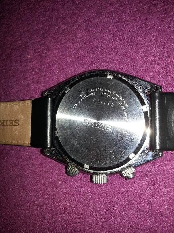

    Ima ova alatka i u ovom kompletu,pa cu videti sta mogu,ali prvo da stignu narukvice,sutra saljem mail ovima.
    Slikao sam na brzinu satove sa zadnje strane:

    pa da kao sto rekoh, VE ima rupu pa ti je lakse, a ovaj seiko nema, klasika, guraj u kais onu iglu i pazi da ne ogrebes lug
    UNIOR-ovim skalpelom sam neuporedivo lakse skidao kaiseve nego sa onom alatkom u kompletu, no ti si mehanicar, ti imas tehniku, mada ni ja niasm bez iskustva

    Bio si upravu,nego sam slikao da vidis zbog predloga.Pazi,ja Seikov kais mogu da povucem par milimetra u jednu stranu i onda se vidi samo stift.Smislio sam ja kako cu zastiti lugove,malo izolir trake i bice to,ako slucajno sklizne igla.

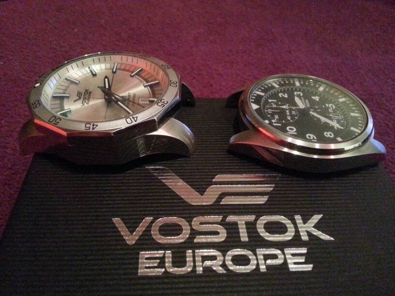

    ja nisam nikakvu traku stavljao..nego eto ja uzmem skalpel jer je tanak i gurnem ga medju kais i lug i skinem stift, onda uzmes pa selotejpom oblepis skalpel i gurnes ga medju kais i lug i eto gotovo, ovom iglom iz kompleta nema sanse tako lako da skines...no probaj kako ti mislis da je najbolje
    VE ima rupu pa mozes kako hoces a on ima i plastiku pa ne moze ni da udje skalpel unutra

    Skinuo sam sa VE,sad cu i sa Seika.
    Cudan osecaj videti VE bez narukvice,stvarno veliki komad celika.
    Skinuo i sa Seika,isto kao i sa VE,samo sto sam gurnuo malo jace,mozda sam vrlo malkice ogrebao lug,milimetarska linija ne vidi se,ali sam zato sebe ubo,nista strasno,ali nije ni prijatno...
