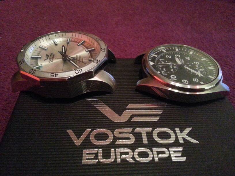

pa da kao sto rekoh, VE ima rupu pa ti je lakse, a ovaj seiko nema, klasika, guraj u kais onu iglu i pazi da ne ogrebes lug
UNIOR-ovim skalpelom sam neuporedivo lakse skidao kaiseve nego sa onom alatkom u kompletu, no ti si mehanicar, ti imas tehniku, mada ni ja niasm bez iskustva
Re: Nenad-moja skromna kolekcija
Bio si upravu,nego sam slikao da vidis zbog predloga.Pazi,ja Seikov kais mogu da povucem par milimetra u jednu stranu i onda se vidi samo stift.Smislio sam ja kako cu zastiti lugove,malo izolir trake i bice to,ako slucajno sklizne igla.
ja nisam nikakvu traku stavljao..nego eto ja uzmem skalpel jer je tanak i gurnem ga medju kais i lug i skinem stift, onda uzmes pa selotejpom oblepis skalpel i gurnes ga medju kais i lug i eto gotovo, ovom iglom iz kompleta nema sanse tako lako da skines...no probaj kako ti mislis da je najbolje
VE ima rupu pa mozes kako hoces a on ima i plastiku pa ne moze ni da udje skalpel unutra
