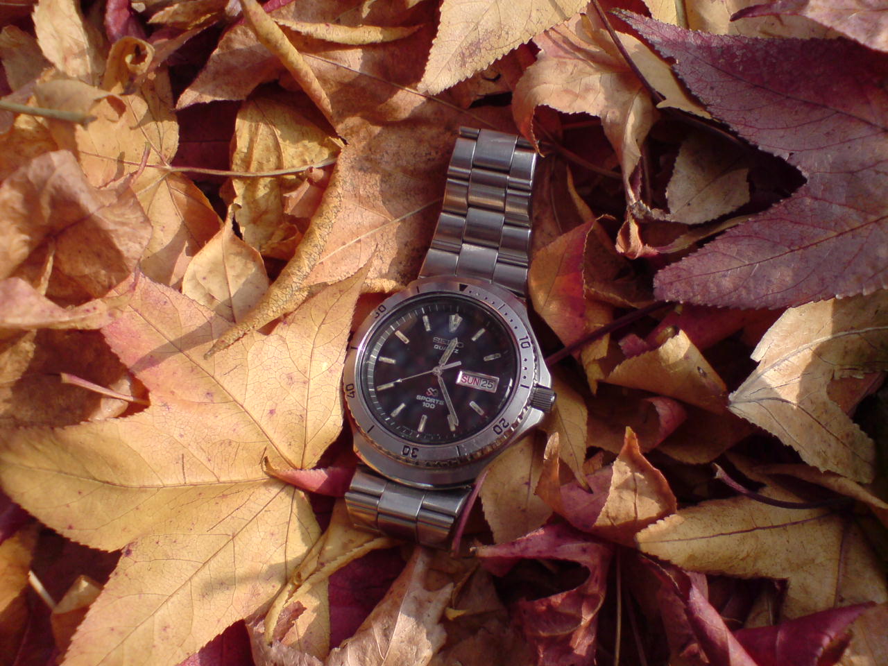

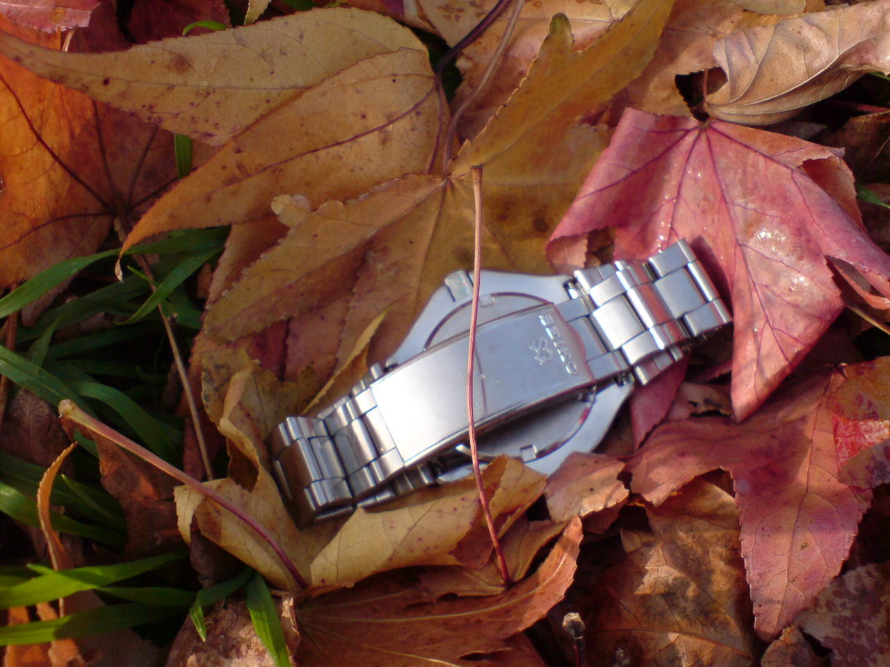

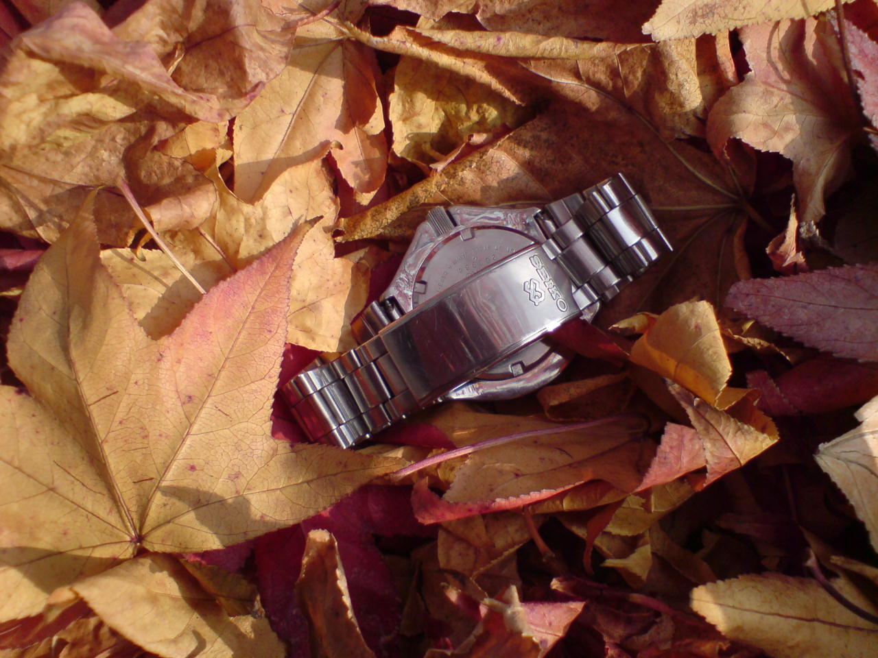

    Kolekciju je pojačao još jedan japanac.U pitanju je Seiko Quartz sports 100, u čeliku.Jedna zanimljivost,kada sam ga uzeo sad je bio tačan ali je preskako po dve sekunde,uplašio sam se da nešto nije u redu ali su mi u servisu rekli da seiko tako radi kad oslabi baterija i da je to signal za zamenu.Zamenio i sad je sve ok.

    Dobar Nindza!

    Uhhhh, kakve jesenje fotke a i sat je naravno vrh!

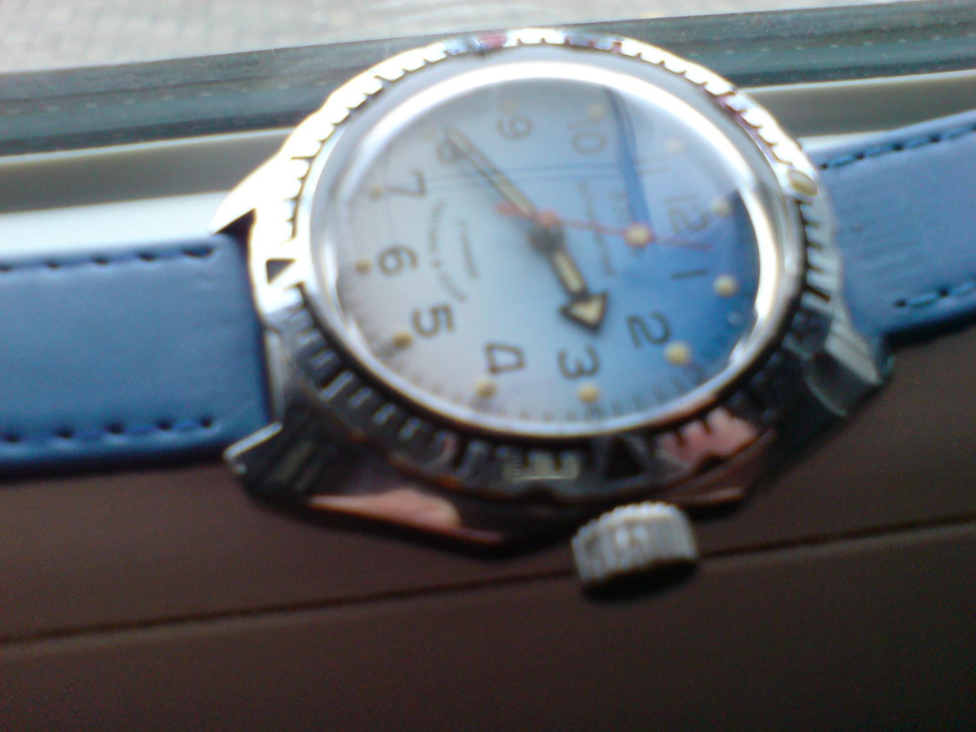

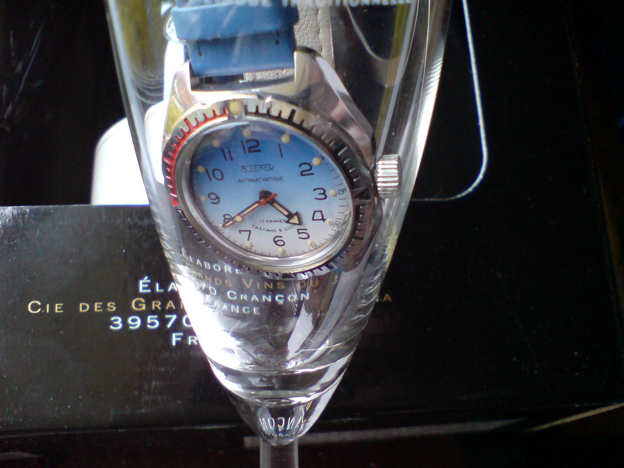

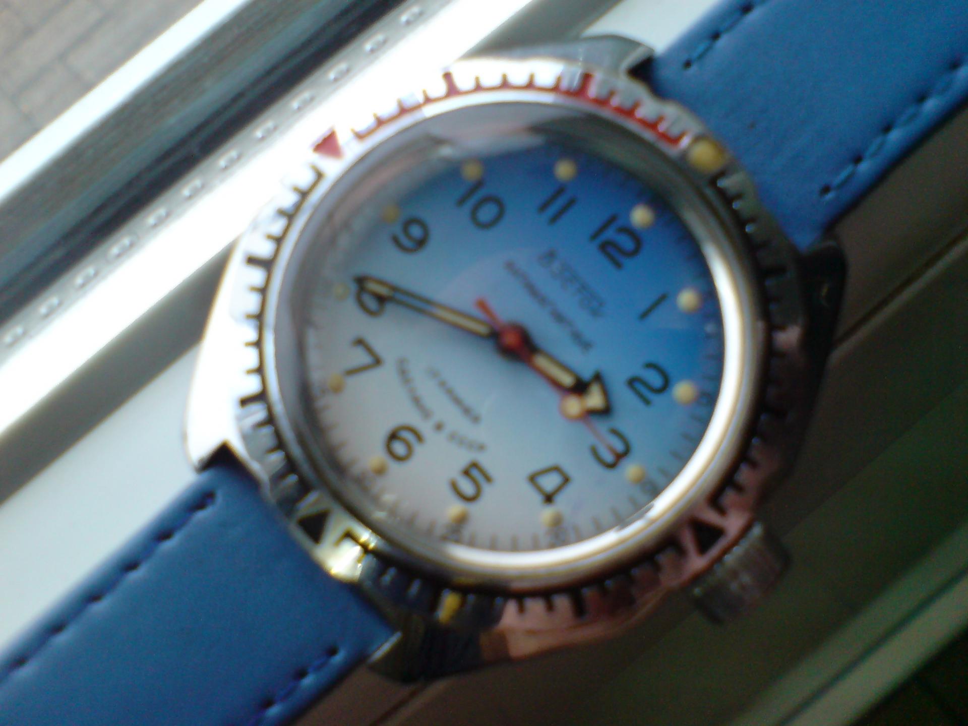

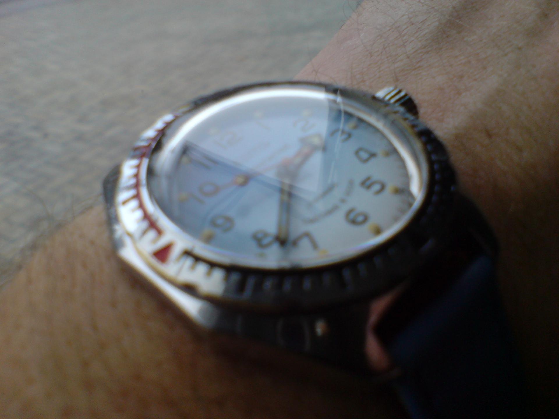

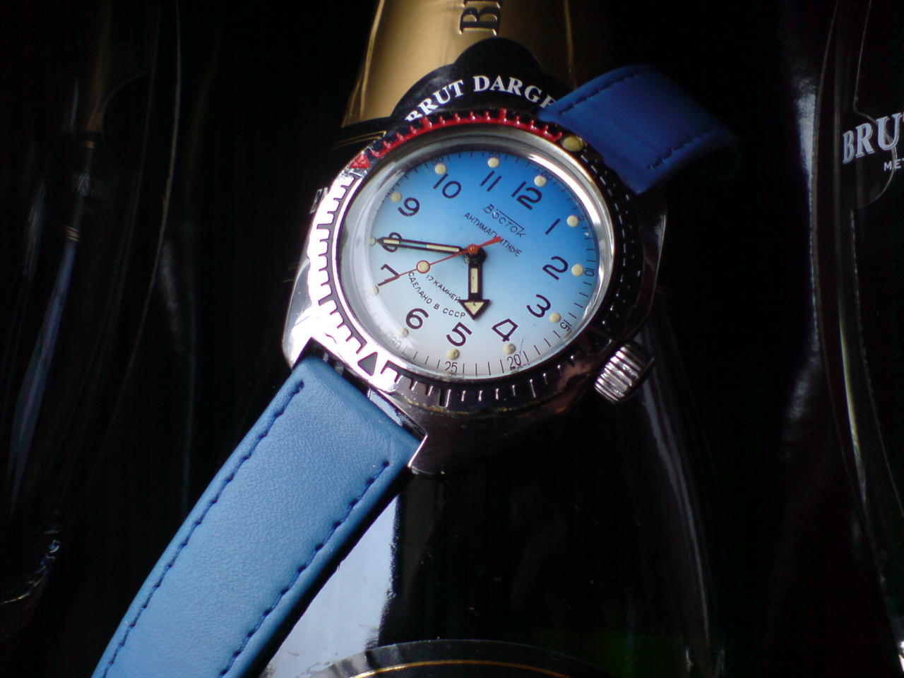

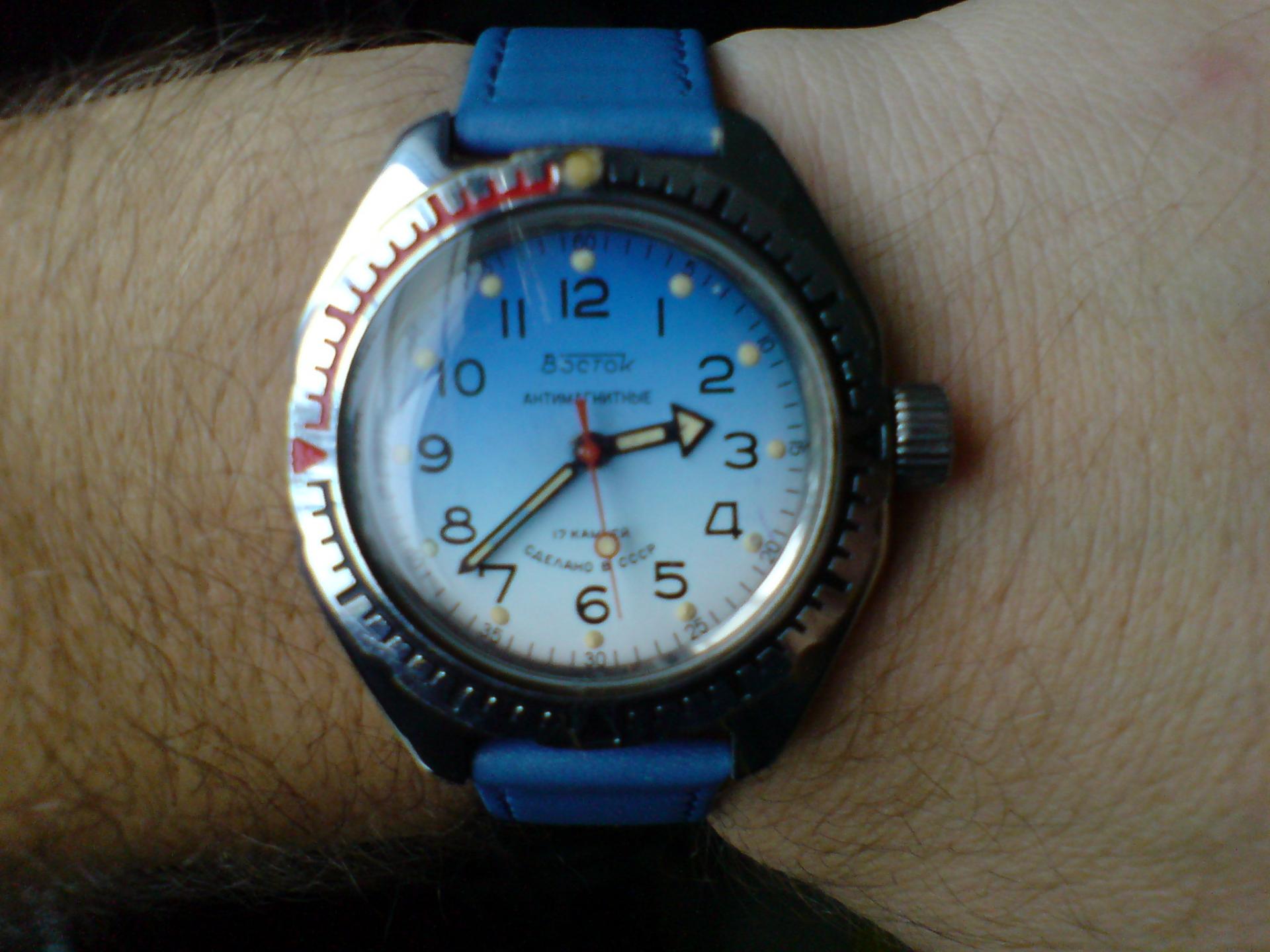

    Amfibija koju sam već predstavio ranije,sad je dobila kožnu narukvicu.Kod nje se pojavio problem,naime sat je znao da "nenormalno"vrti vreme(preskoči po par sati).Problem je bio u nožici cifera kojia se odlomila pa je cifer mrdao i vršio pritisak na kazaljke.Pošto sam bio raspoložen za popraviti ili uništiti rasturio sam sat,skinuo nožicu koja je bila zalomljena,vratio je na mesto i fiksirao super lepkom,montaža kazaljki je bila stresna ali kada sam sve sklopio ,rezultat je tu:radi perfektno.Možda se nekome pojavi sličan problem pa nije na odmet da znate.

    Dobro si to odradio.
    Svidja mi se ova slika u casi
