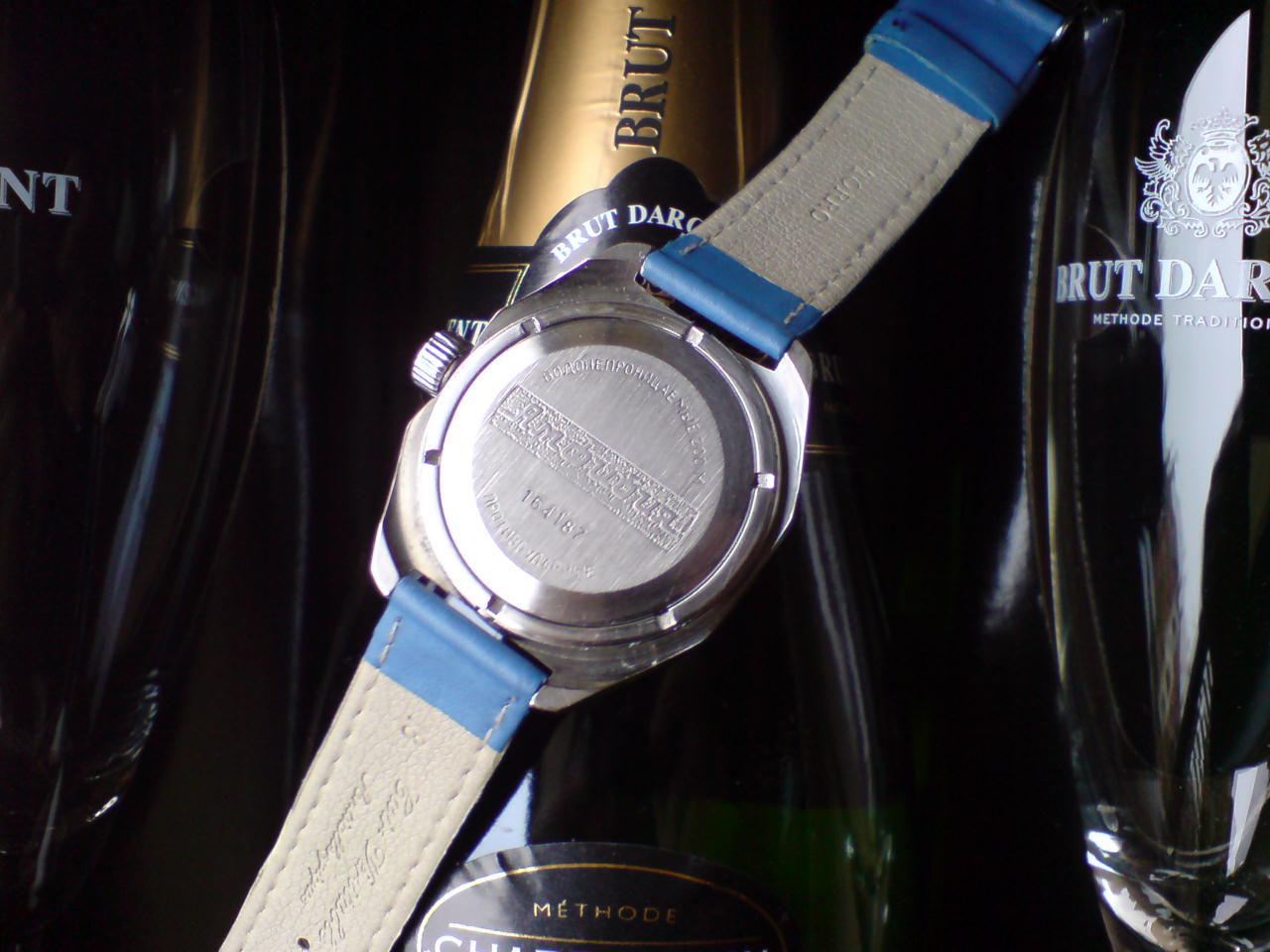

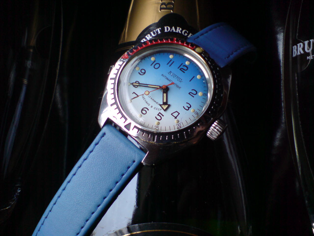

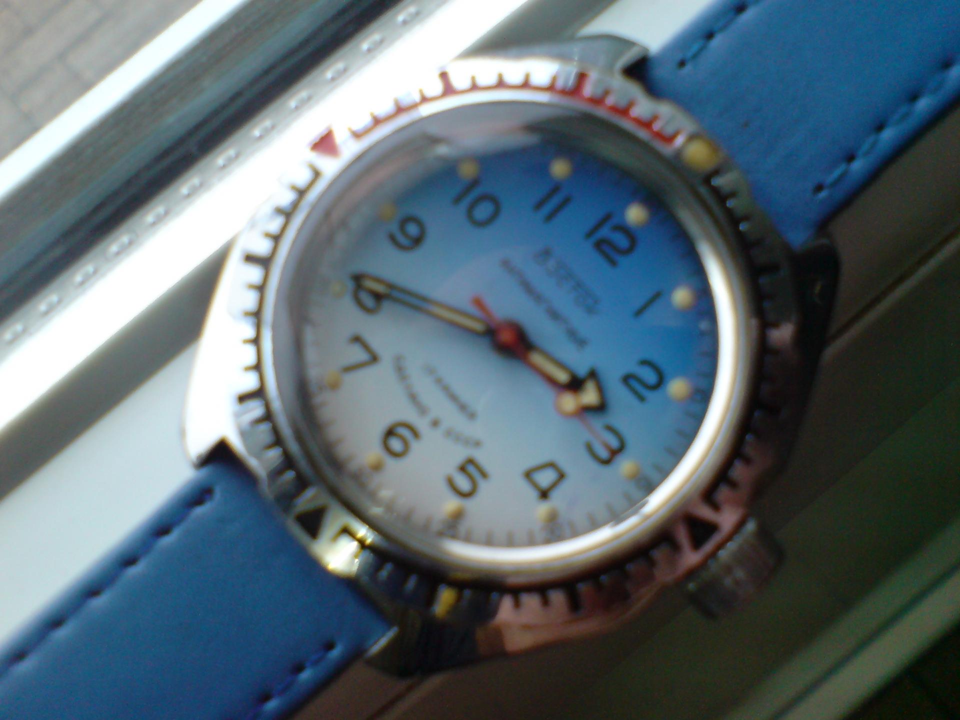

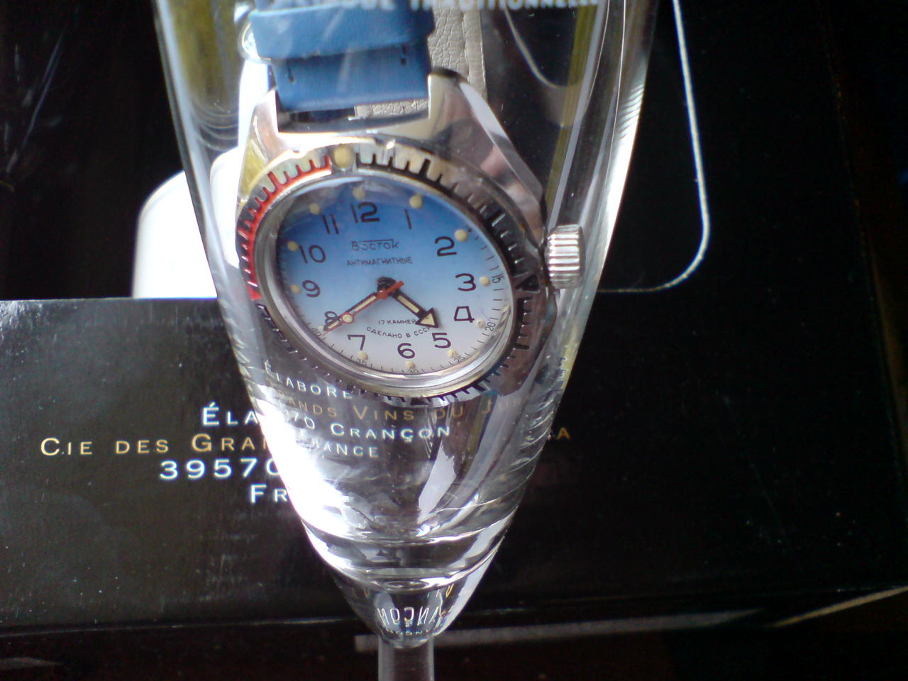

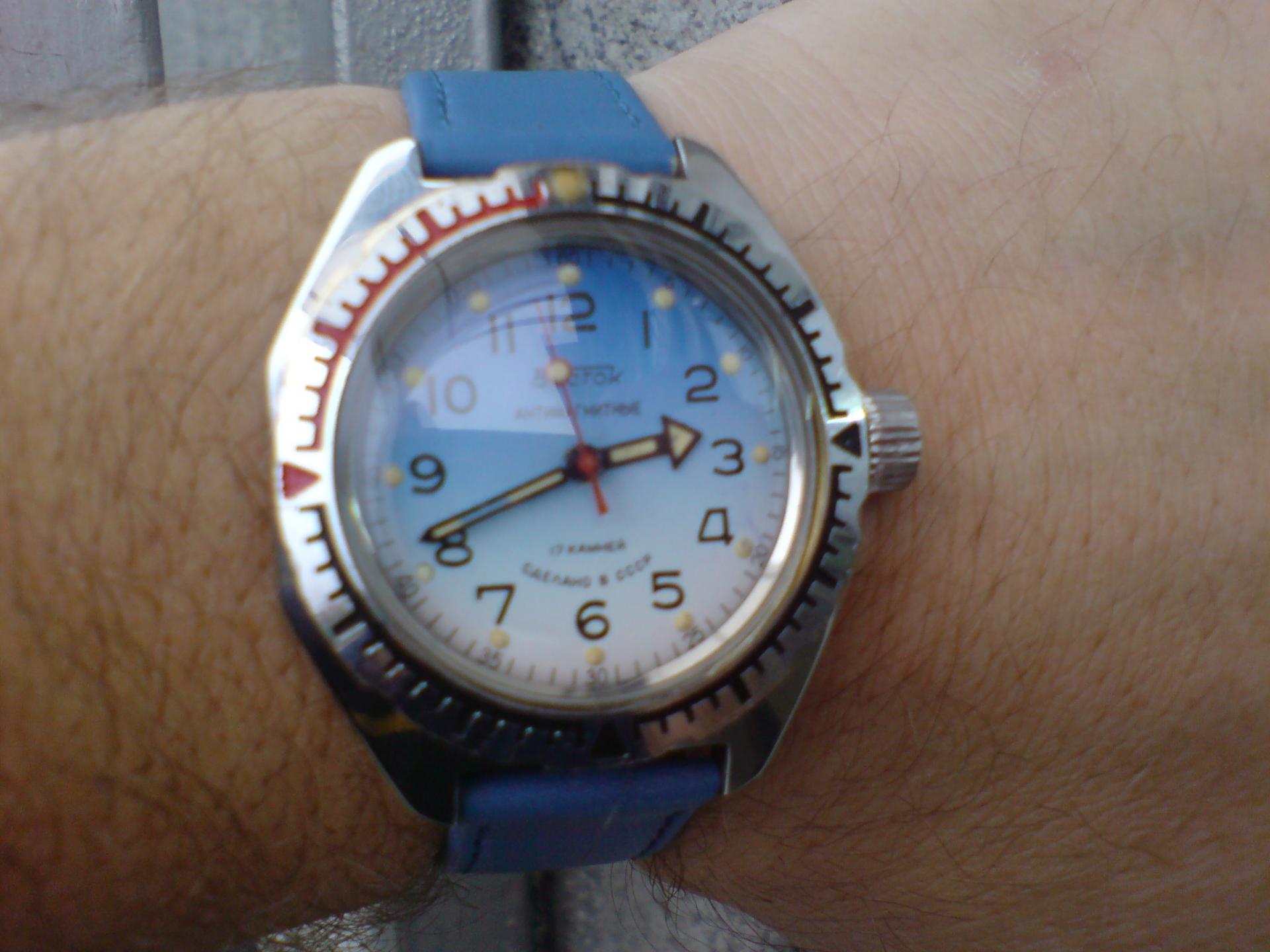

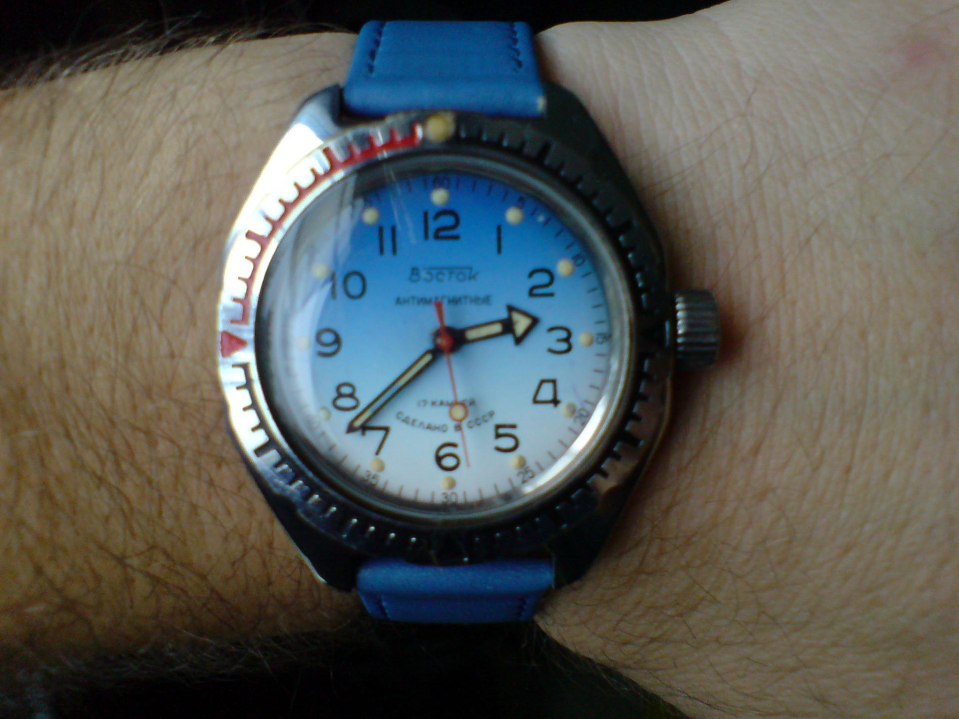

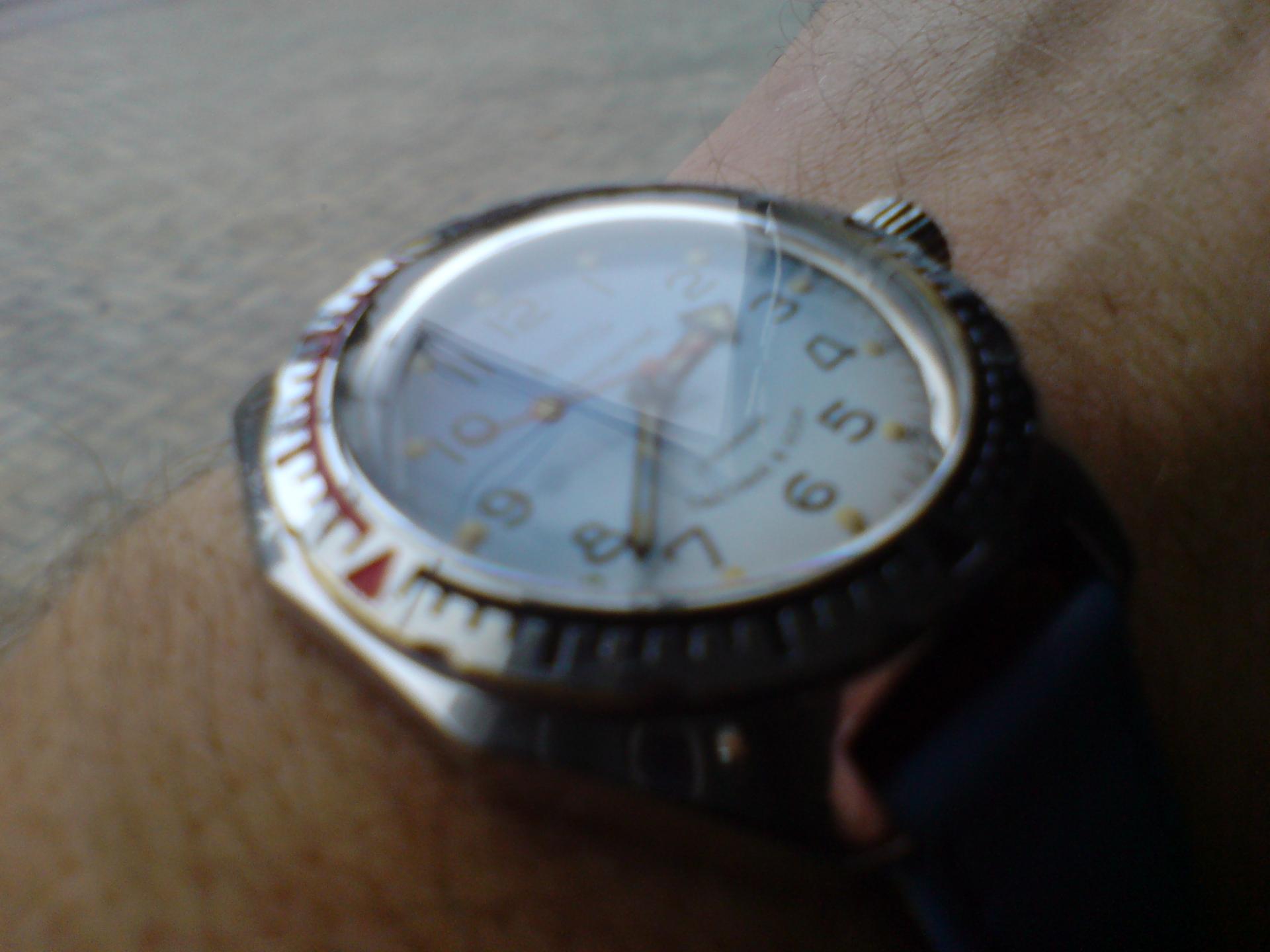

Amfibija koju sam već predstavio ranije,sad je dobila kožnu narukvicu.Kod nje se pojavio problem,naime sat je znao da "nenormalno"vrti vreme(preskoči po par sati).Problem je bio u nožici cifera kojia se odlomila pa je cifer mrdao i vršio pritisak na kazaljke.Pošto sam bio raspoložen za popraviti ili uništiti ;) rasturio sam sat,skinuo nožicu koja je bila zalomljena,vratio je na mesto i fiksirao super lepkom,montaža kazaljki je bila stresna :) ali kada sam sve sklopio ,rezultat je tu:radi perfektno.Možda se nekome pojavi sličan problem pa nije na odmet da znate.
Prilog 47273Prilog 47274Prilog 47275Prilog 47276Prilog 47277Prilog 47278Prilog 47279Prilog 47279Prilog 47280
Dobro si to odradio.
Svidja mi se ova slika u casi:thumbup:
