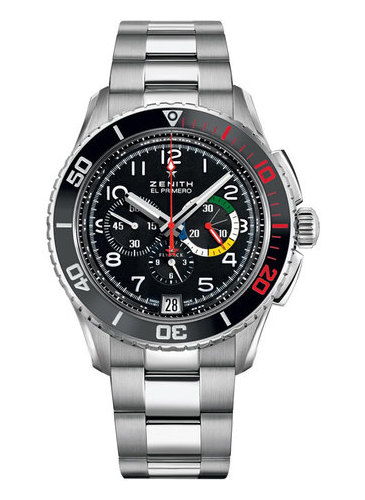

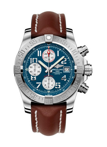

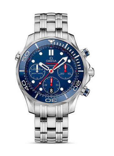

    Pozdrav veliki svima. Zanima me vase misljenje izmedju ova tri modela sata? Troumim se izmedju ova tri modela.Omega vs Zenith vs Breitling-breitling-a1338111c870437x-small-ola.jpgOmega vs Zenith vs Breitling-omega-212.30.42.50.03.001-small-ola.jpgOmega vs Zenith vs Breitling-zenith-03.2061.40521.m2060-small-ola.jpg

    Težak izbor, što bi don Alberto rekao uzmi sva tri.
    Ali, obzirom da biraš jedan, prvi izbor bi mi bio estetski i kako mi stoji na ruci.
    Ako ti je bitan horološki značaj, mislim da je tu El Primero na prvom mestu, a iskreno on mi je i najlepši od ova tri ponuđena, s tim da bih pogledao i Tricolore, ako uspeš da ga nađeš u verziji 42 mm, ja ga gledam već neko vreme i nema ga u ovoj dimenziji na metalu.
    Ako ti je bitno održanje vrednosti, mislim da je Omega ovde u prednosti, ali meni je ova Omega manje lepa od druga dva, ali to je moje lično mišljenje i ne treba ni malo da utiče na tvoju odluku.
    Kod Avengera bih ti preporučio da ga prvo pogledaš i probaš, posebno zbog ove plave nijanse, meni nije bila baš legla kada sam birao boju, a u svakom slučaju probaj da nađeš verziju sa čeličnom narukvicom. Avenger dolazi sa Professional čeličnom narukvicom koja je odlična, a nije velika razlika u ceni.
    U svakom slučaju nećeš pogrešiti šta god da izabereš.
    Želim ti da dones dobru odluku i da budeš zadovoljan krajnjim izborom.

    Najviše zavisi od toga, koji faktori sata su ti bitniji. Breitling je sa 43,0 mm prečnikom u ovom trouglu univerzalniji u odnosu na Seamaster (44,0 mm) i Rainbow (45,0 mm). Istovremeno je Rainbow sa 14,1 mm visokim kućištem svestraniji od Avengera sa 16,4 mm i Omege sa 17,0 mm visine.
    Keramički bezel kod Omege i Zenitha predstavljaju prednost pred čeličnim Avengera. Ne verujem, da kućište hronografa kod Breitlinga i Omege sa 30 ATM vodootpornosti predstavlja veliku prednost pred Zenithovim 10 ATM.
    Jedini In House mehanizam u ovom trouglu je El Primero 405B. Breitlingov B13 je ETA Valjoux 7750, dok je Omegin 3330 ETA Valgranges A08.L01, odnosno ETA 7753, kojem su 2012 godine dodali silicijumovu oprugu i iz klasičnog mehanizma transformirali u Co-Axial, te usput Cam hronograf pretvorili u Column Wheel. Zbog ovoga je svakako u prednosti pred Breitlingom 13, jer štoperica radi skladnije i ne trpi zbog minimalnog gubitka vremena prilikom pokretanja. Zentihov EL Primero je takođe u prednosti pred Breitlingovim Valjoux 7750, jer je takođe Column Wheel hronograf, a dodatna prednost pred svima mu je i funkcija Flyback, koja ne zahteva resetovanje štoperice u slučaju istovremenog višestrukog merenja.
    Rezerva snage je kod svih vrlo blizu. Breitlingovom B13 je zbog statusa COSC hronometra i time kvalitetnijih delova, rezerva snage iz klasičnih 42 podignuta na 48 časova, dok je kod Omege i Zenitha taj broj viši za dodatna 4 sata.
    Završna obrada kućišta i narukvice je u ovom trouglu takođe na strani Zenitha.
    Kao što je kolega Piksi naveo, sa horološkog vidika, Zenith je u ovom trouglu najjači a ja bi dodao, da i sa tehničkog. Rainbow je do sada proizveden samo dva puta, zadnji put 2014 godine a i tada mu je retail cena bila viša od današnjeg Avenegera ili Seamastera.
    Osim toga, druga serija je bila proizvedena u samo 2500 primeraka i predstavlja veliku retkost iako se ne radi o klasičnom Limited Edition modelu.
    Njegov jedini "problem" je veliki prečnik, jer je proizvođač sat radio po narudžbi AAE (Francusko vojno vazduhoplovstvo) i nije primeran za svaku ruku. Sve ostalo je top i radi se o klasičnom pilotskom satu.
    Poslednja ispravka: Haifisch23 (7.11.2021. u 21:34)
