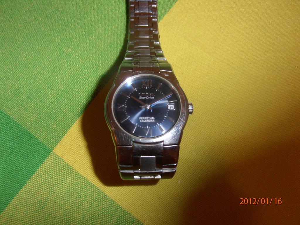

    Evo slike, pa ako ima neko ko se razume neka mi kaze sta je isplativije.
    Popravka ili kupovina novog?
    Kod njih ide neka akumulatorska baterija i ona kosta 50e u bomarovom servisu... Sat je inace u ispravnom stanju (osim sto se sekundara ne pokrece).
