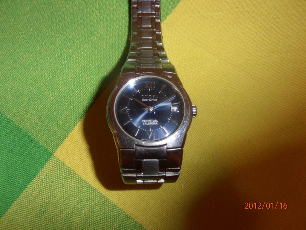

Prilog 16686
Evo slike, pa ako ima neko ko se razume neka mi kaze sta je isplativije.
Popravka ili kupovina novog?
Kod njih ide neka akumulatorska baterija i ona kosta 50e u bomarovom servisu... Sat je inace u ispravnom stanju (osim sto se sekundara ne pokrece).

Koliko sam ja uspeo da se raspitam u vezi ovih japanaca, oni kada im je prazna baterija kradu po jednu sekundu (stede energiju). Primetio sam ranije da povremeno sekundara obrne ceo krug i onda sat nastavi normalno da funkcionise. Medjutim, kada se njegova orginalna baterija potpuno ispraznila, otisao sam kod sajdzije koji mi je ubacio novu bateriju, naravno ne orginalnu, jer mi je bila skupa ( 50e). Posle toga se dogodio taj problem sa sekundarom.

Auh, cini se da je tu napravljen neki malo veci problem. Nadam se da ti je stavljena punjiva baterija iako na to ne lici. Ako je stavljena obicna baterija mozda ipak ima nade. Koliko znam, Citizen na punjive baterije stavlja dodatni konektor. Ako se u noviji Citizen stavi obicna baterija - ali ovo uzmi sa POSEBNOM REZERVOM - moguce je da sat nece puniti bateriju i da ce nastaviti da radi a da ce sekundara stajati, kao indikator da se koristi nepunjiva baterija. Ovo bi mozda mogao da proveris i u uputstvu od sata, ako si ga sacuvao.
