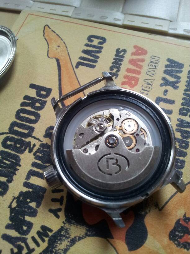

    Ja sam moj primerak podesio da bude u malom plusu (1-3) sekunde dnevno i za nekih nedelju dana koliko sam ga testirao, ni jednom nije pobegao iz ovih okvira. Mogu ovi mehanizmi da budu veoma precizni!
    Priložene slike Priložene slike Vostok mehanizmi - lična zapažanja-uploadfromtaptalk1391948934172.jpg
