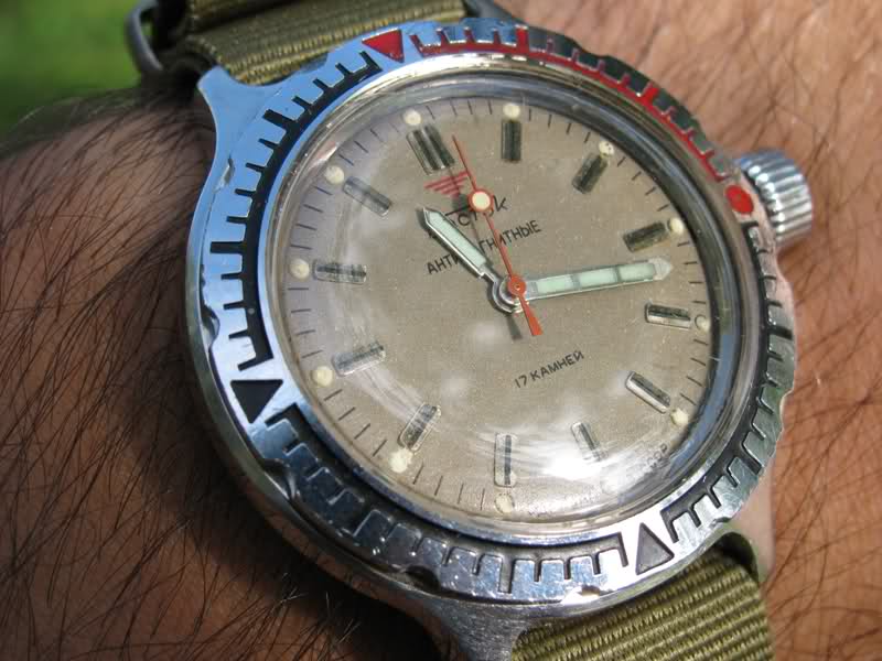

Mehanizam 2414, ručni navijač,
Komandirski tip 34x ( maslinasto zelen brojčanik )
Odmah da naglasim da će performanse izazvati nevericu ( mada mi to nije cilj ). Sat sam prvo navijao, ostavljao u kutiji ( dakle nisam nosio ) i pratio odstupanja. Sat je u toku dana žurio 10 sekundi ( što je odličan rezultat ) i u toku noći to nisam mogao korigovati. Sa krunicom na gore sat je ostajao na +10 sekundi, sa krunicom na dole u toku noći dobijao je još +4 sekunde, a sa staklom na dole je takođe ostajao na +10 sekundi. Dakle, u toku 24 sata može bez problema da održi +10 sekundi što je odličan rezultat. Da bi se dobili realni rezultati potrebni su realni uslovi eksploatacije - sat treba nositi. Kada sam sat nosio, dnevna odstupanja su bila 0 sekundi. Sat niti je žurio, niti je kasnio. Sat sam ostavljao na ruci u toku noći, čisto da vidim šta će se desiti i sat je ili ostajao savršeno tačan, dakle 0 sekundi odstupanja ili je kasnio 2-3 sekunde ( očigledno zavisi od položaja ruke u toku noći ). Potpuno svestan tehničkih karakteristika mehanizma, njegove namene, starosti i cene mogu ponosno reći, perfekcija.

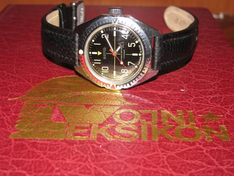

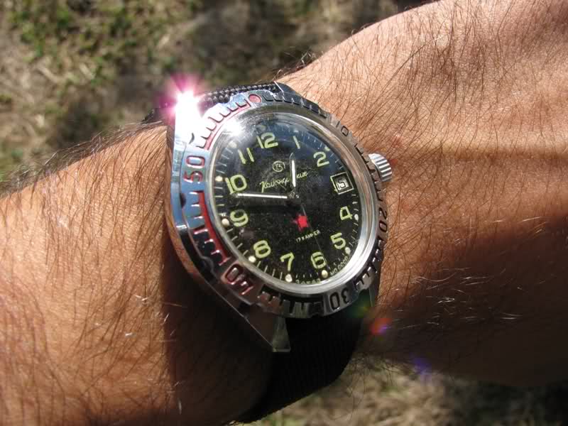

Mehanizam 2414, ručni navijač, Komandirski tip 34x ( crni brojčanik )
Da se nebi stekao utisak da svaki 2414 mehanizam postiže ovakve performanse izneću zapažanja i za ovaj Komandirski. Sat je servisiran kod Simovića i nakon podešavanja ( na aparatu ) dnevna odstupanja mehanizma su oko + 15 sekundi ( noću sam korigovao za koju sekundu ). Ne radi se tu o tome da je časovničar koji je servisirao prvi mehanizam bolji od časovničara koji je servisirao drugi mehanizam, nego se radi o tome da je svaki časovničar izvukao maksimum iz konkretnog mehanizma.

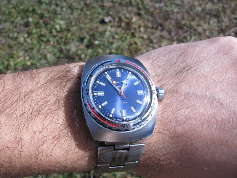

Mehanizam 2409, Amfibija tip 020
Sat je servisiran kod Simovića. Dnevna odstupanja su +16 sekundi, nisam pokušavao noću to da korigujem. Da sam pokušao lako moguće da bi rezultat bio nešto bolji. Ono što ovaj sat izdvaja od drugih, jeste rezerva snage. Svi Vostokovi mehanizmi imaju veću rezervu snage nego što to proizvođač deklariše. Ona obično u praksi iznosi malo preko 40 sati. Međutim, kod ovog primerka rezerva snage iznosi neverovatnih 51 sat. Što bi majstor koji je servisirao sat rekao: Sat puca od snage.

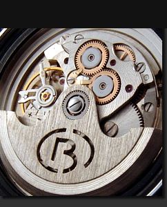

Mehanizam 2416 B, automatik, Amfibija 710 , ministy case
Sat koji me je i naveo da uopšte pišem ovaj tekst jeste Amfibija 710. tj. njegov čuveni 2416 B, mehanizam. Sat je nov, proizveden u martu mesecu, i to je moj prvi Vostok automatik. Nekoliko stvari kod njega je specifično: Promena datuma, recimo. Znamo da ruska ( sovjetska ) brza promena datuma podrazumeva pomeranje kazaljki ( za sate ) od 8 do 12 i nazad pa ponovo od 8 do 12. Kod mojih Komandirskih datum se menja 2-3 min pre ponoći. Kada je u pitanju promena datuma kod Amfibije 710 moram reći sledeće. U početku datum se nije menjao tačno u ponoć nego je promena počinjala u ponoć, a završavala se u 2:45. Dakle poprilično duga promena datuma. Nesvakidašnje dugo, rekao bih. Nije mi to smetalo, ali sam primetio. S obzirom da mi je datum žurio, odnosno pokazivao je recimo 25. u mesecu, a bio je 20. morao sam ručno pomoću brze promene datuma to da korigujem ( po ovoj računici to je 26 dana - milina ). Krenem ja da menjam datum pomerajući kazaljke od 8 do 3 i nazad, pa ponovo od 8 do 3 ( jer se promena završava u 2:45 ) i tamo negde posle 20. dana tj. posle pet minuta okretanja krunice datum počne da se menja tačno u ponoć. Kao da je bilo potrebno da se mehanizam malo razradi pa da sve legne na svoje mesto. Evo i danas, par nedelja posle, datum se menja tačno u ponoć. Druga interesantna stvar jeste tačnost. Sat je imao dnevno odstupanje od – 20 sekundi ( Znam za slučajeve kada je nov sat išao + 45 sekundi dnevno, doduše nakon razrađivanja to bi se donekle korigovalo. U oba slučaja to je u okviru fabričkih odstupanja ) . Međutim verujući da to može mnogo bolje, navratio sam do Simovića i pitao ga da li bi mogao malo da koriguje tačnost. Čovek reče : Nema problema.. Stavi on sat na aparat i dok sam ja obavio kratak telefonski razgovor, vraća mi sat i kaže da je gotovo i da će sat ići malo u plus. Još smo malo popričali, a o čemu nego o satovima. Kada sam došao kući podesio sam sat ( sinhronizovao ) u odnosu na Casio i evo pratim Amfibiju već nekoliko dana. Rezultat, neverovatan. U zavisnosti od toga koliko sat nosim na ruci, a koliko stoji na polici, sat ide ili u sekund tačno ili dobija +1 ili gubi jednu sekundu. Dakle, odstupanje je 0, +1 ili -1 sekunda. Noću nisam ni pokušavao da korigujem, jer šta da korigujem. Pretpostavljam da što je opruga navijenija odstupanje je bliže 0 i obrnuto.
Ja neću da tvrdim da svaki 2416 B mehanizam može da se podesi da ima ovakva odstupanja jer bi to bilo neozbiljno i vrlo verovatno netačno. Ono što tvrdim, jeste da svi Vostok mehanizmi imaju ogroman potencijal po pitanju tačnosti, rezerve snage i dugovečnosti. Taj potencijal je po pravilu veći ili bolji od onoga što proizvođač tvrdi. U ostalom, mehanizam 2416 B ima svog rođaka 2432 koji se razlikuje od 2416 B po dan - noć komplikaciji, dvadesetčetvoročasovnom prikazu vremena i dekorisanosti. Fabrički deklarisana odstupanja 2416 B iznose -20 do +60 sekundi, a mehanizma 2432 -10 do +30 sek ( mada postoji podatak da su ima odstupanja identična ). Zašto je to tako? Zato što se 2416 B uglavnom ugrađuje u jeftinije Vostokove satove kao što su stari tip Amfibija ( 60-tak $ ) ili stari tip Komandirskih koji su još jeftiniji, a 2432 se uglavnom ugrađuje u Vostok Europe satove koji su znatno skuplji i pripadaju drugom cenovnom razredu pa i tržištu. Vostoku se očigledno ne isplati da vrši fina podešavanja mehanizama koji se ugrađuju u satove koji koštaju šaku dolara. Ono što svaki vlasnik takvih satova treba da zna jeste da svaki vičniji i opremljeniji časovničar može čudo da uradi po pitanju tačnosti i da se odstupanje može svesti na 10 ili 15 sekundi dnevno. Ako imate malo sreće, nije potrebno mnogo samo malo sreće, očuvan ili nov mehanizam i dobrog časovničara onda vam se može dogoditi da vaš sat ima zapanjujuće dobra odstupanja, odnosno da ih gotovo nema. To nije pravilo, ali je itekako moguće.
