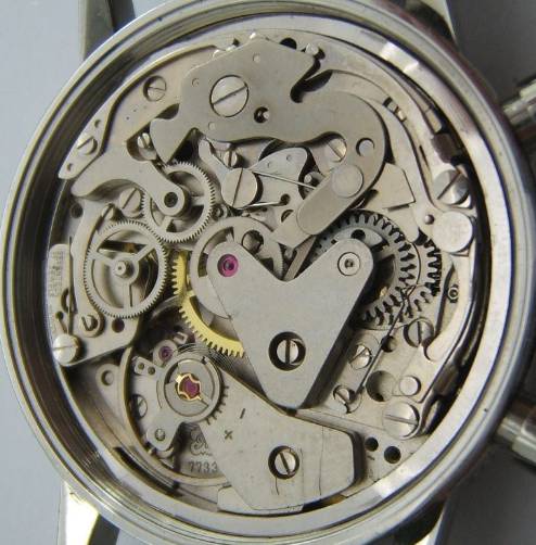

    Čudi me da nema teme. Nastali su na osnovu 7730 (koji je opet nastao na osnovu Venusa 188 ako se ne varam). Mala revolucija na polju hronografa, jer su do tad hrono mehanizmi imali colum wheel i bili mnogo kompleksniji (znači i skuplji, kako sami satovi tako i održavanje). Ovi imaju cam lever sistem. Bicompax (2 podregistra). 17 rubina, 18000 bph. 7734 ima datum a 33 ne. Datum nije quickset. Inače vrlo robusni i pouzdani mehanizmi. Mnogi skršteni satovi koji su izgledali kao da ih je tenk pregazio su imali ove mehanizme kao nove posle toliko godina. Zahvalan za servis, ima delova na kilo. Postoje i 7736 (brojač za sate) i 7737 (regata tajmer). Možda još koja varijacija, nisam toliko upućen. Poslužili su kao osnova za 7750. Valjoux 7733 i 7734-valjoux-7733.jpg I moj takmac.

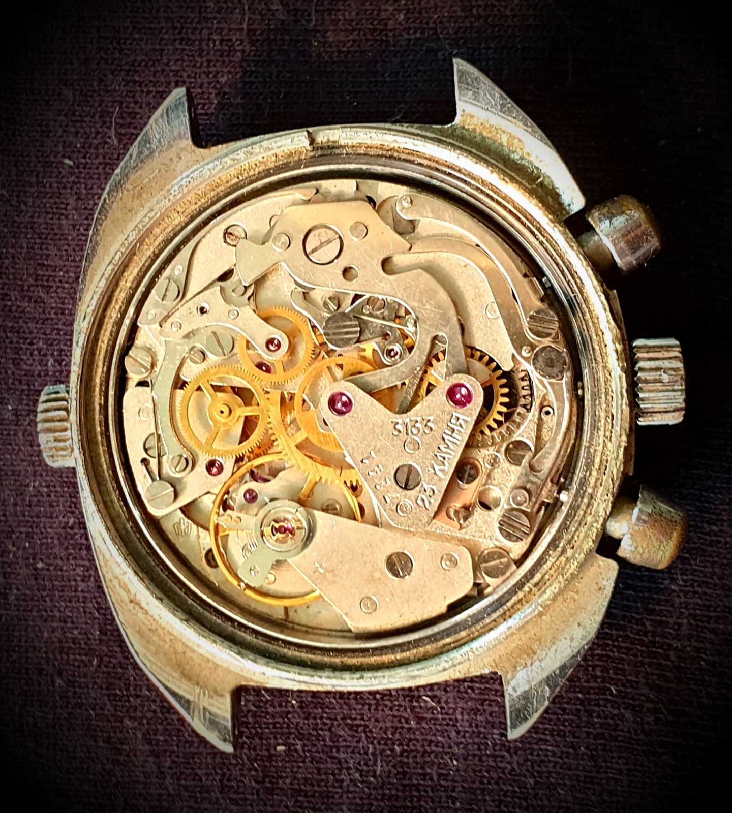

    Da I ja dodam nesto u vezi jednog od najpopularnijih derivata 7734 mehanizma. Naime, 1976. godine Poljot je kupio proizvodne linije Valjoux 7734 (17 jewels), modifikovao ga u Poljot 3133 (23 jewels). Taj kalibar u prvo vrieme koristili su mornarica i vazdusne snage, a javnosti je postao dostupan 1983. godine. Robustna masina, pouzdana u radu, dostupni delovi za servis.
    Tehnicki podaci:
    Ručno navijanje;
    Precnik: 31mm, širina: 7.35mm;
    23 jewels;
    21600 a / h;
    Rezervna snaga: 43h (neaktivan hrono), 37h (aktivni hrono);
    -10 / + 20s dnevno odstupanje.
Ime:	viber_slika_2019-11-13_12-01-07.jpg
Viđeno:	452
Veličina:	245,0 KB
    RUS, aviator, VLADAN P and 4 others like this.

    Još jedna molba za članove koji imaju neki od ova 2 mehanizma... Ako može po koja slika
    Evo ja ću prvi
    Naziv: 7734.jpg, pregleda: 238, veličina: 205,5 KB
