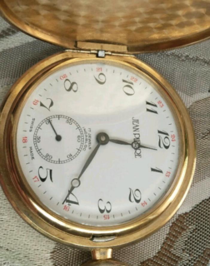

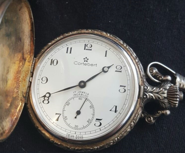

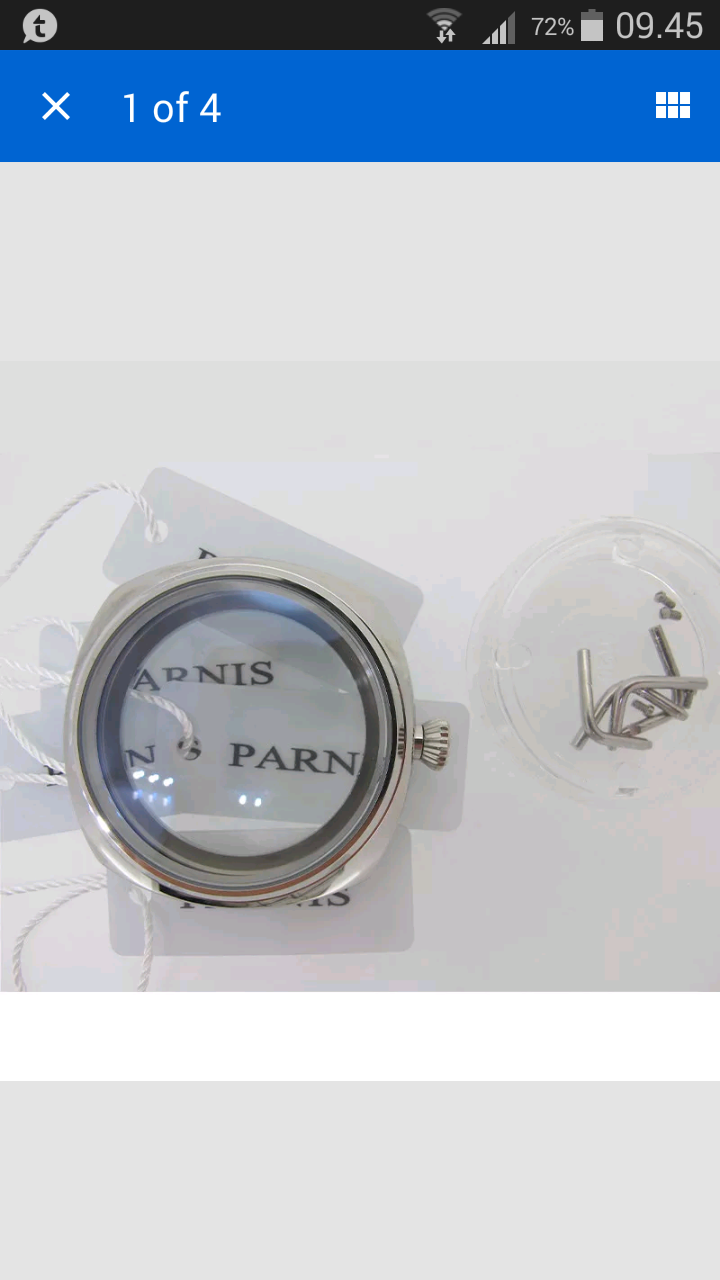

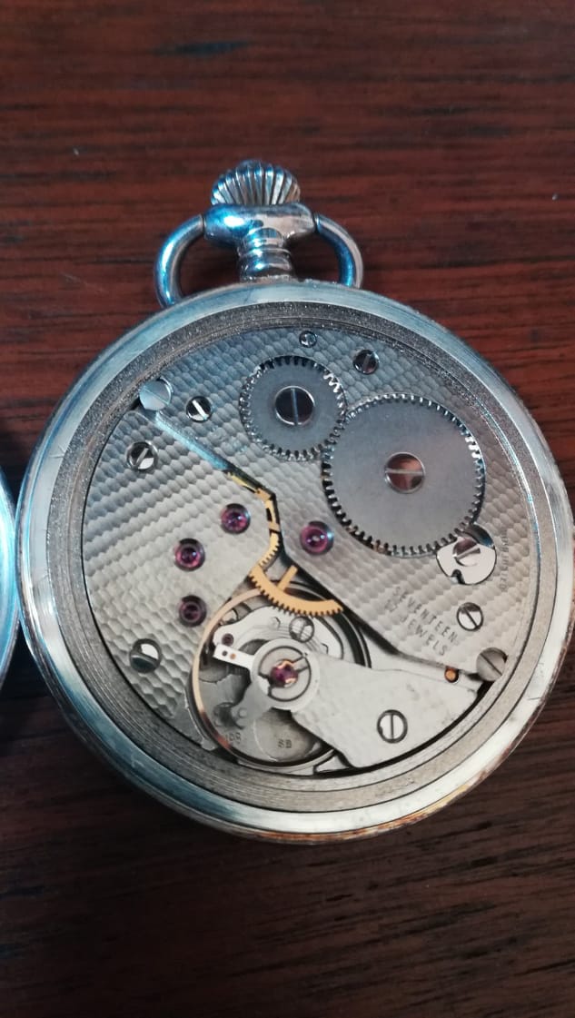

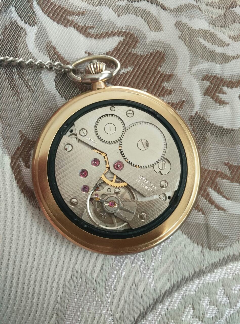

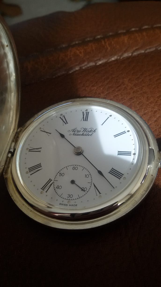

    Pisano je na par mjesta na samom forumu i interrnet je preplavljen sa raznim podatcima o tome kako se radi konverzija dzepnog u rucni sat al opet imam nedoumica. Uglavnom uzeo sam dva sata sa Unitas 6498 i Unitas 6498-1 mehnizmima koji su u super stanjima. Koliko kosta tako nesto ne znam al ta dva sam platio nekih 120 eura. Evo slicice da vidite sta sam uzeo i sta planiram da prepakujem.Unitas 6498 konverzija.-54516761_991295051258574_3014797944911036416_n-1-.jpgUnitas 6498 konverzija.-53618339_1710608579040724_2641846474102538240_n.jpgUnitas 6498 konverzija.-54518877_428308324642140_6785941503253413888_n.jpgUnitas 6498 konverzija.-52594298_2041927562591039_2163256378523648000_n.jpgUnitas 6498 konverzija.-53408372_411669092914883_8640712384022839296_n.png
    E sada ovo kuciste sto sam porucio sam pitao i kazu ljudi iz Kine da je to kuciste 45mm proizvodjac Parnis i da je za cifere debljine 0.4 mm, dok mi neki covjek govori da je ovo kuciste namjenjeno ciferima debljine 0.8 mm. Ako nije kako treba da bude tj ako nije 0.4 vec 0.8 hoce li to biti veliki problem? Kontam ja sta ce se desiti radi ta 0.4 mm ali mene interesuje hoce li to smetati radu sata? Ili cu m orati neke podloske debljine 0.4 mm da stavljam izmedju cifera i mehanizma sata.

    Pisano je na par mjesta na samom forumu i interrnet je preplavljen sa raznim podatcima o tome kako se radi konverzija dzepnog u rucni sat al opet imam nedoumica. Uglavnom uzeo sam dva sata sa Unitas 6498 i Unitas 6498-1 mehnizmima koji su u super stanjima. Koliko kosta tako nesto ne znam al ta dva sam platio nekih 120 eura. Evo slicice da vidite sta sam uzeo i sta planiram da prepakujem.Kliknite za sliku za veću verziju
    Pozz, ta kucista obicno dolaze sa prstenom 0.4mm, pa ako treba atavlja se, ako ne, izvadis... Vidi se sasvim lepo keoz ruou gde ide kljuc... Kad stavis mehanizan sa xiferom, treba budu poravnate rupa na kucistu i rupa na mehanizmu gde ulazi kljuc... Prsten 0.4 to diktira i bas se lepo vidi razlika... U principu, ne znas dok ne probas, svaka kineska serija kucista je prica za sebe...

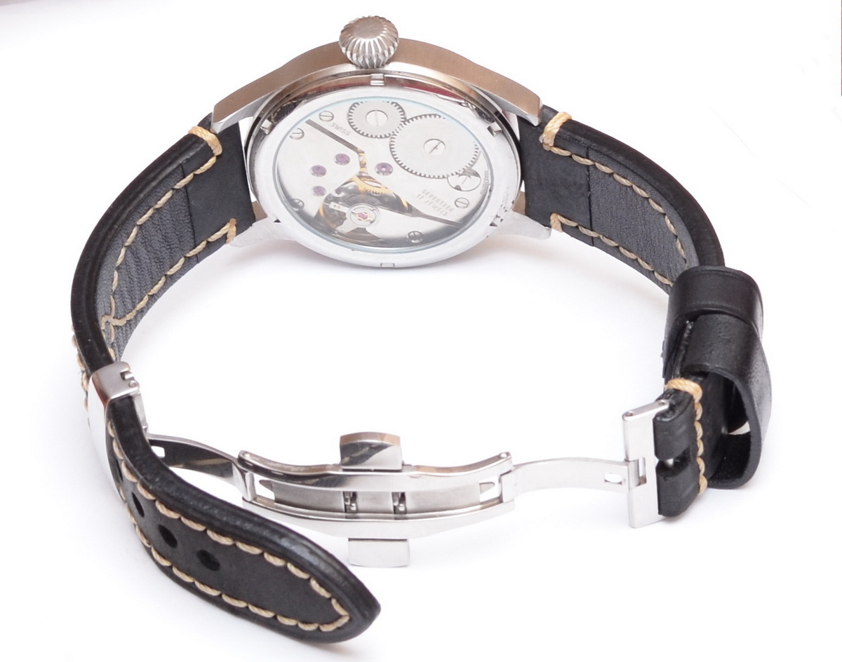

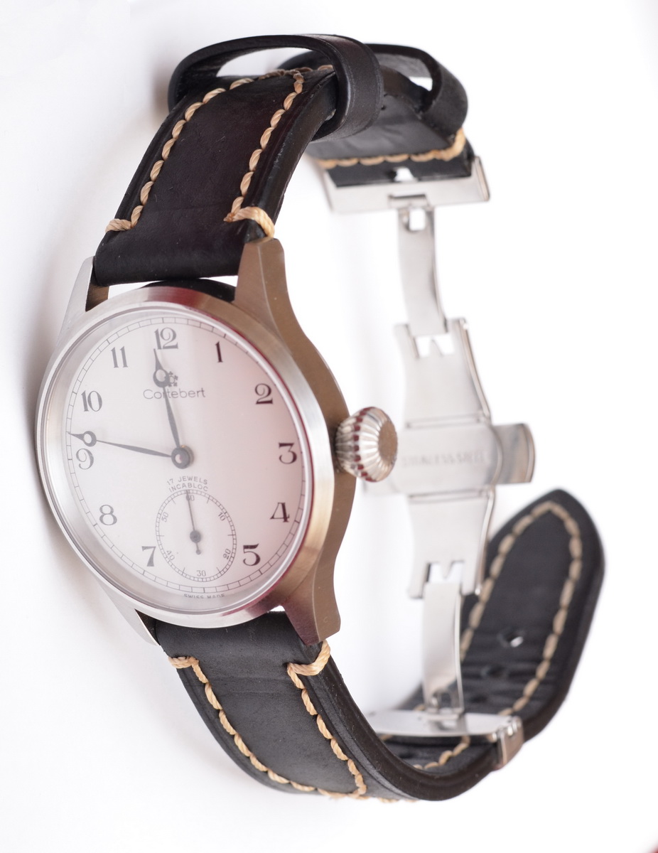

    Unitas 6498 konverzija.-1.jpgUnitas 6498 konverzija.-x-3-.jpgUnitas 6498 konverzija.-x-9-.jpg
    Ovo je konverzija koju sam radio.
    Kućište koje sam naručio je takođe došlo sa prstenom 0,4mm, ali sam prsten na kraju izbacio...
