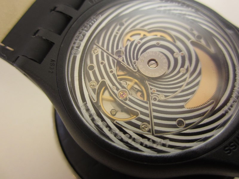

    Naziv: IMG_3320.jpg, pregleda: 1320, veličina: 111,9 KB
    Rotor je izrađen od pleksiglasa, tako da je veći deo mehanizma u potpunosti vidljiv.

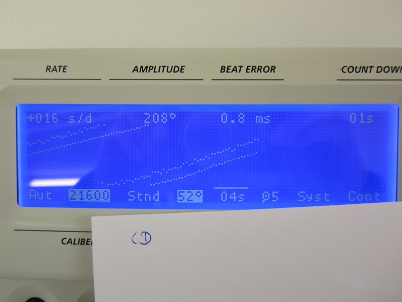

    Naziv: IMG_3323.jpg, pregleda: 1260, veličina: 78,7 KB
    Pri stavljanju sata na vibrograf očigledno je da nešto nije u redu sa zaprečnim sklopom. Jedino u položaju brojčanik ka gore se dobijaju koliko toliko dobri rezultati. U svim drugim amplituda opada, i javlja se veliki "beat error". Mehanizam se podešava isključivo laserski u fabrici, tako da spasa za ovakve probleme nema...
    Pre rasturanja testirana je vodootpornost sata. Počeo je dosta da kasni nakon testa, tako da mu vodootpornost i nije jača strana. Može se reći da je dovoljno vodootporan samo za pranje ruku.

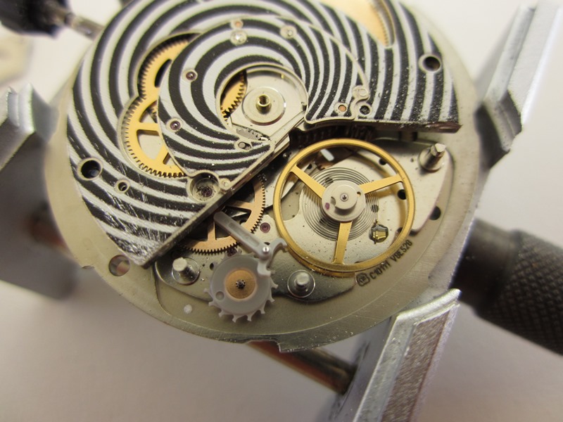

    Naziv: IMG_3338.jpg, pregleda: 1251, veličina: 105,0 KB
    Nema načina da se kućište otvori, a da se potpuno ne rasturi. Priča da jedan centralni šrafić drži zajedno komponente mehanizma je glupost. To ja samo šrafić rotora.
    Naziv: IMG_3341.jpg, pregleda: 1382, veličina: 90,1 KB
    Mostovi mehanizma ne mogu se rastaviti. Umesto da su prčvršćeni sa klasičnim zavrtnjima, oni su zavareni, sve u cilju uštede. Dobra stvar je da su ofarbali mostove, pošto su naštampani od običnih metalnih ploča.

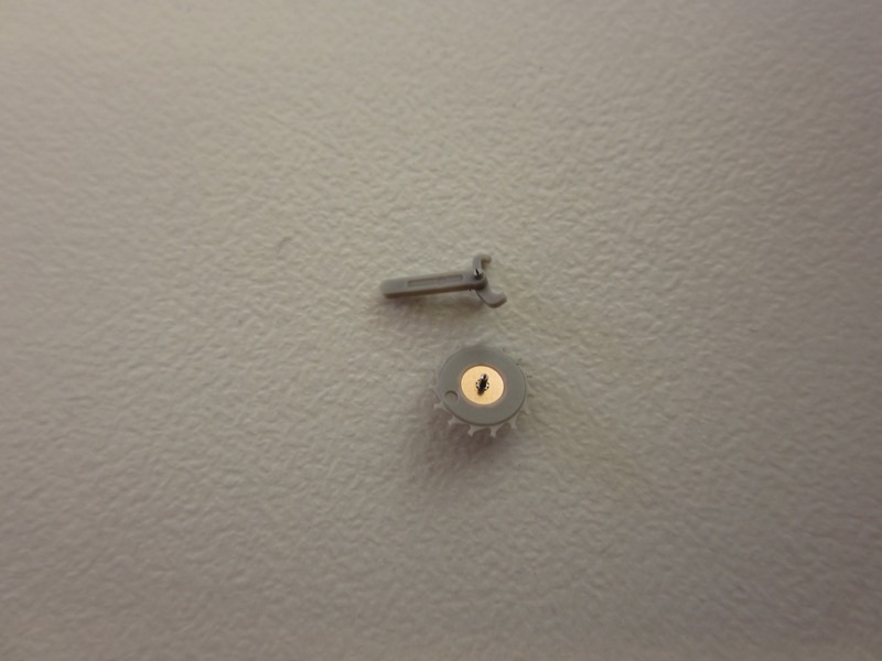

    Dolazimo do najvećeg iznenađenja... Plastični anker i zaprečni točkić. Nešto što se ne može videti ni kod najjeftinijih kineskih mehanizama.
    Naziv: IMG_3352.jpg, pregleda: 1354, veličina: 77,4 KB
    Watchguy koji se latio rastavljanja ovog mehanizma za kraj je jednostavno rekao - najgori mehanički mehanizam ikad napravljen! Doduše upotrebio je nešto grublje reči... Poenta priče? Kupite Seiko peticu koja će vas služiti godinama i usput uštedite sebi nešto novca!
