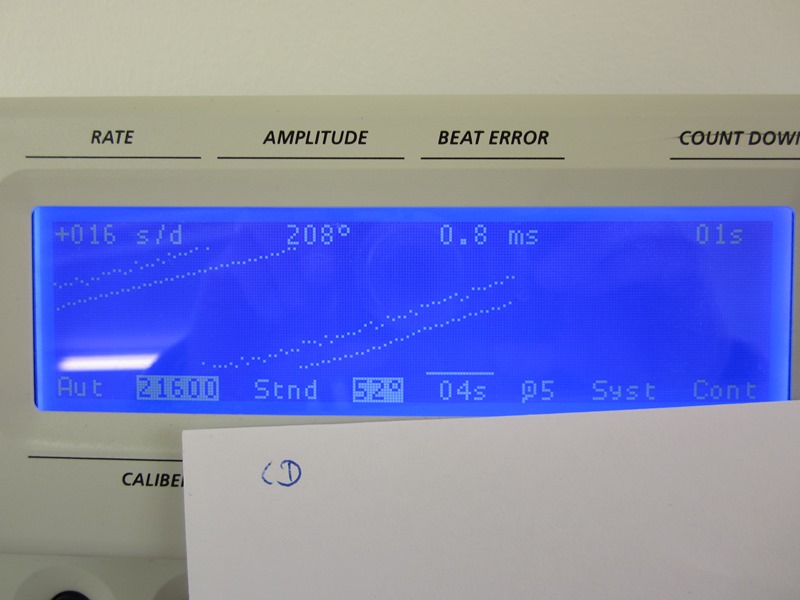

Pri stavljanju sata na vibrograf očigledno je da nešto nije u redu sa zaprečnim sklopom. Jedino u položaju brojčanik ka gore se dobijaju koliko toliko dobri rezultati. U svim drugim amplituda opada, i javlja se veliki "beat error". Mehanizam se podešava isključivo laserski u fabrici, tako da spasa za ovakve probleme nema...

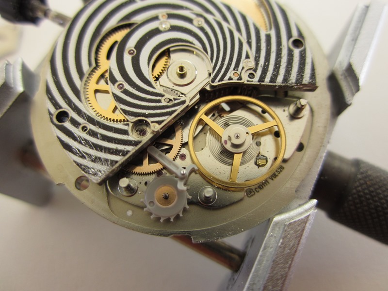

Prilog 99186
Mostovi mehanizma ne mogu se rastaviti. Umesto da su prčvršćeni sa klasičnim zavrtnjima, oni su zavareni, sve u cilju uštede. Dobra stvar je da su ofarbali mostove, pošto su naštampani od običnih metalnih ploča.

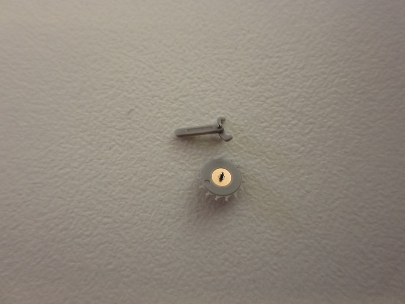

Prilog 99188
Dolazimo do najvećeg iznenađenja... Plastični anker i zaprečni točkić. Nešto što se ne može videti ni kod najjeftinijih kineskih mehanizama.
Prilog 99189
Watchguy koji se latio rastavljanja ovog mehanizma za kraj je jednostavno rekao - najgori mehanički mehanizam ikad napravljen! Doduše upotrebio je nešto grublje reči... Poenta priče? Kupite Seiko peticu koja će vas služiti godinama i usput uštedite sebi nešto novca!
