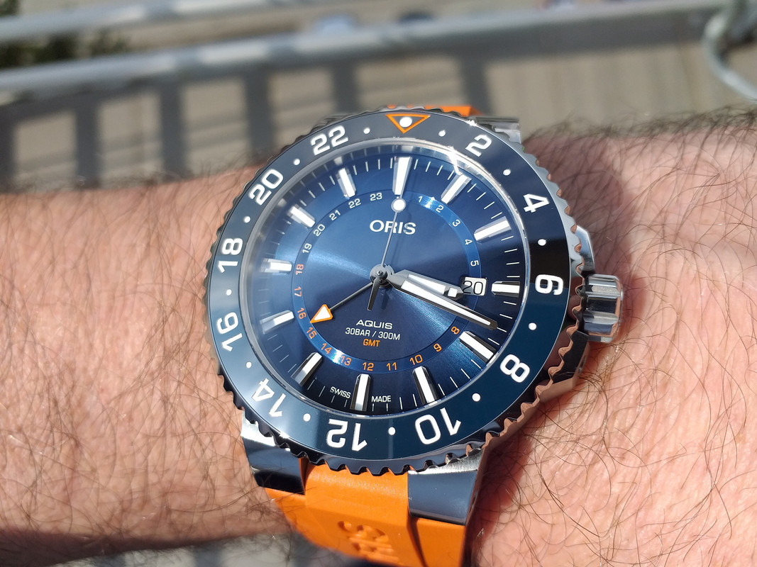

    Probao Oris Aquis i ispao mi jezik koliko dobro stoji na ruci. Nijedan sat me nije odusevio kao ovaj. Odustao od njega iskljucivo zbog mehanizma
