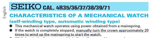

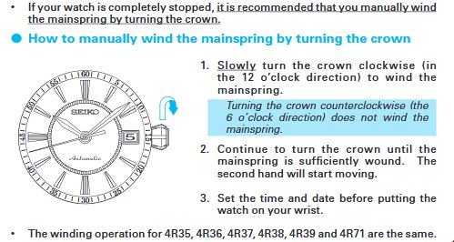

Jel ova preporuka kako da se automatici rucno navijaju, stoji negde u uputstvu za upotrebu sata? Pitam, jer nemam ni jedan automatik sa rucnim navijanjem.
Sent from my LG-H440n using Tapatalk

Misha V kaže:

Čak i u upustvima za Seiko, koje je kolega postavio, lepo piše, da je za pokretanje sata potrebnih 20 okretaja. Ne 200 nego 20.
Sudeći kvalitet mehanizma, koji može više da podnese, silovanje sa neprestanim navijanjem je stvar diletantizma i ne pažljivog odnosa prema satovima.
