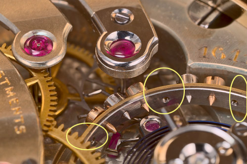

    Hi SHIBUMI -
    lep dzepnjak - izgleda mi kao Patek Philippe iz 1910?
    Ali pitam se za cega mu sluzze otvori na balance wheel? I jos imaju navoj? Da tu nesto ne fali? I zasto su srafovi koji su uvrnuti 'u dve boje'?
    Oko za detalj?
    N.
