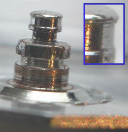

    Za mene je bolji 9S65 iz 2 razloga:
    1. Veća rezerve snage:72h naspram 50h u korist GS
    2. Rotor sa kugličnim ležajevima kod GS - što kod Rolexa nije slučaj!
    Prvi razlog i nije toliko bitan ali drugi ipak jeste!
    9S će vjerovatno raditi 10-tak godina bez servisa i bez problema dok 3135 za 3-5 god. mora na servis jer se inače zbog nedostatka ulja potroši osovina rotora.
    Slika od 3135 posle 7 godina rada bez servisa:
