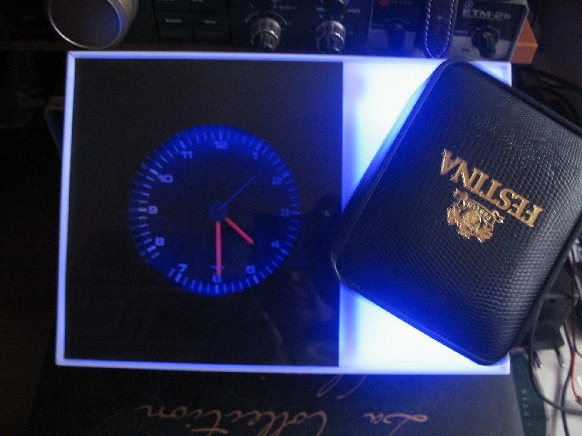

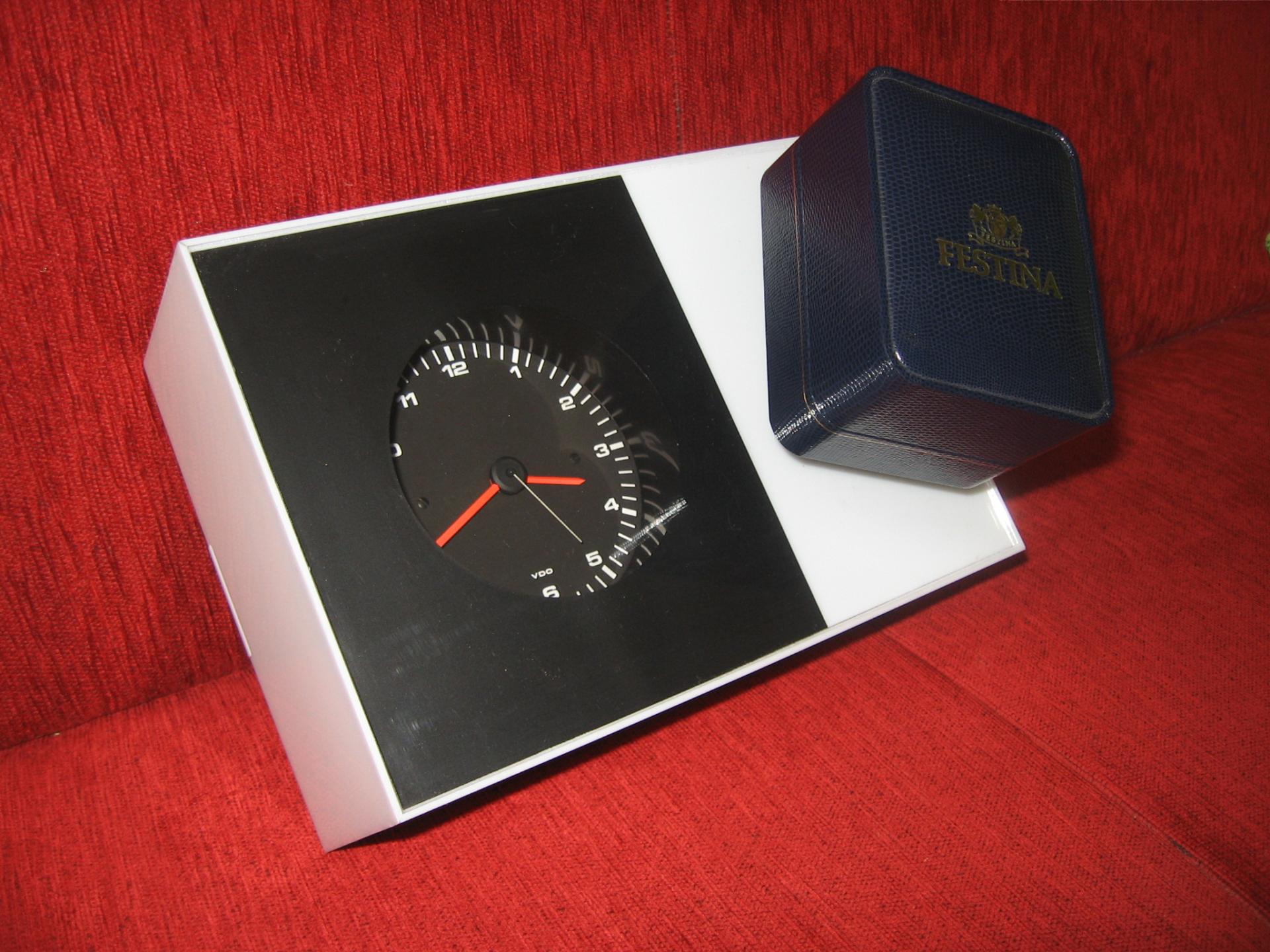

    Izazov zvani homemade watch winder od odbacenih delova je uglavnom proradio a u specifikaciju delova upisano: sat iz komandne table WV, motor za pomeranje retrovizora, kutija nepoznatog porekla i namene, kutija Festine, malo LED dioda, ispravljac 220/12v, 1,2A. Taj sat iz WV se tu ugurao jer je kutija bila takva a i malo da razbije monotoniju Motor je skoro bezsuman i radi sa 9 o/min na osovini koja nosi kutiju sa satom. Indirektno osvetljenje sata je nezavisno pa moze posluziti u "stalnoj postavci" a prosvetljavanje desne strane kutije je automatski sa pokretanjem motora.
    Evo par slicica mada ja kao ne bas spretan fotograf nisam uspeo verno preneti lep osvetljaj sata pod LED diodama. Nedostaje drzac na zadnjoj strani kutije koji se morao prolongirati zbog predstojecih praznika.
    Uglavnom, osmislilo se slobodno vreme a jos i sluzi nameni
    Evo slicica:

    Navijač sa satom iz WV , pa može li bolje ?! Ako može koja fotka ispod kutije nebi bilo loše, čisto da se vidi kako je to sve spojeno i da nekome da ideju kako da nešto slično izvede.
    E da, završna obrada je za 10.

    Nije problem, kacim sutra "dnevne slike".
    Malopre nadjoh drugi motorcic koji mi se vise svideo pa petljam sa lemilicom trenutno. Svakakvih sitnica u podrumu pa dok se setim gde li sta moze biti ....
