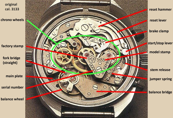

    Međutim prilikom sklapanja sata nakon što sam vratio krunicu s osovinom u mehanizam sata, ona se ne može učvrstiti u svome ležištu, već je mogu izvući van bez pritiskanja dugmeta za oslobađanje osovine krunice. Kada okrećem krunicu pomiču se kazaljke sata kao da namještam vrijeme, a koliko god da je guram u kućište ne mogu je dovesti u položaj za navijanje sata iako potpuno uđe u kućište.
    Osovinu krunice i krunicu sam izvadio i stavio kako je to prikazano na videu pritišćući iglom dugme za otpuštanje. (stem release na slici)
    U čemu griješim?
