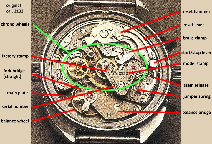

Međutim prilikom sklapanja sata nakon što sam vratio krunicu s osovinom u mehanizam sata, ona se ne može učvrstiti u svome ležištu, već je mogu izvući van bez pritiskanja dugmeta za oslobađanje osovine krunice. Kada okrećem krunicu pomiču se kazaljke sata kao da namještam vrijeme, a koliko god da je guram u kućište ne mogu je dovesti u položaj za navijanje sata iako potpuno uđe u kućište.
Osovinu krunice i krunicu sam izvadio i stavio kako je to prikazano na videu pritišćući iglom dugme za otpuštanje. (stem release na slici)
Prilog 120763
U čemu griješim?

Radi se o mani mehanizma. Ovde je to objašnjeno:
Installing stem in Poljot 3133?
u postu 6. imaš sliku, polugu označenu sa 443 trebaš ručno prebaciti u drugi položaj. Za to trebaš izvaditi mehanizam, ali brojčanik ne trebaš skidati. Ta polugica je tik ispod brojčanika.
Ajde pa oprezno, da ne slomiš nešto.

Hvala veberz, ali prije nego što sam krenuo vas ovdje gnjaviti proguglao sam uzduž i poprijeko, pa između ostaloga našao temu na WUS o kojoj govoriš. Pomaknuo sam polugicu o kojoj govoriš, ali to nije ništa pomogla, nažalost!
Milane i Kure, poluga za navijanje na ovome Poljotu otpušta se pritiskom na dugme, a ne odvijanjem šarafa... upravo onako kako je prikazano na snimci čiji sam link postavio...
