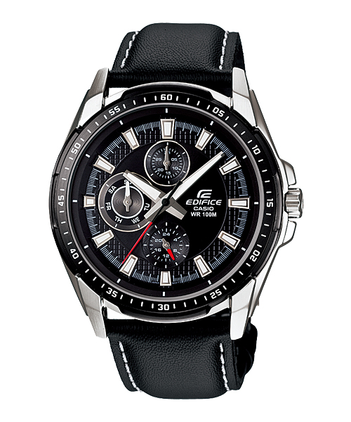

Vec nekih godinu dana koristim Casio EF336DB, nosi se svakodnevno na poslu, kuci, fizickim aktivnostima... obzirom da je napolju led :( ja padoh :) kako mi je sat bio blizu sake prilikom pada sam "nategao" narukvicu koja je tom prilikom popustila :( :( i to na najgorem mestu :(
Kakvi su Vasi saveti? Zvao sam servis koji je dao garanciju ali mi se njihov odgovor nije svideo :( taj deo najverovatnije da nemaju a pitanje je da li imaju opste i celu narukvicu?!? Sat je jos uvek u garanciji...

Ako dobro vidim, tebi je pukla igla, nju ima svaki sajdžija, popravka košta sitno.
Deo koji si slomio se zove endlink, a posto kod tog Casia nije od punog celika, vec od presavijenog lima zbog toga se on i slomio.
Najjednostavnije ti je da kupis kozni kais i da stavis njega na sat. Da li ces pronaci zamenski deo ili novu narukvicu kod nas, stvarno ne znam, u svakom slucaju kontaktiraj i druge prodavce Casio satova kao i generalnog zastupnika pa se raspitaj da li imaju to sto ti treba.

Edit: ja sam ovo napisao u slucaju da je pukao endlink, ako je samo iglica to ces resiti kao sto kolega kaze dosta brzo, a popravka je jeftina.
Da, Rus, endlink...nisam dobro video. Da je igla, bilo bi prosto.
Da, u pitanju je taj zavrsni deo. Nije se polomio, odleteo negde po snegu :(
Poslao sam upit i firmi S&L doo, cekam odgovor. Zar servis nije duzan da obezbedi delove dok je proizvod u garantnom roku?
Kozni kais mi se ne svidja.... Znam da je najjeftinije i najbezbolnije resenje ali mi nekako ne ide :( Vec sam razmisljao na tu temu...

Malo pre zvao i S&L doo, narukvicu nemaju na stanju, rok isporuke 45 dana, cena oko >30e. Reko se mi da odnesem sat kod njih da pogledaju, mozda mogu da srede nesto. Obzirom da je sat oko 12000din mislim da je isplativo uloziti? Ili kupiti novi sat a ovom staviti kozni kais i koristiti svaki dan.... mada mi uopste nije prakticno da koristim kozni kais... kvasenje vodom, pranje ruku, itd...
Gledaj, nije samo kozni kais u opciji, imas jako puno gumenih, silikonskih kaiseva koji su jako dobri.....imas i ove novije materijale, kevlar, balisticka platna, a budu uradjeni u stilu koznog kaisa a ono najbitnije vodootporni su.....

Meni su ovi Edifice odlicni na kožuri.
