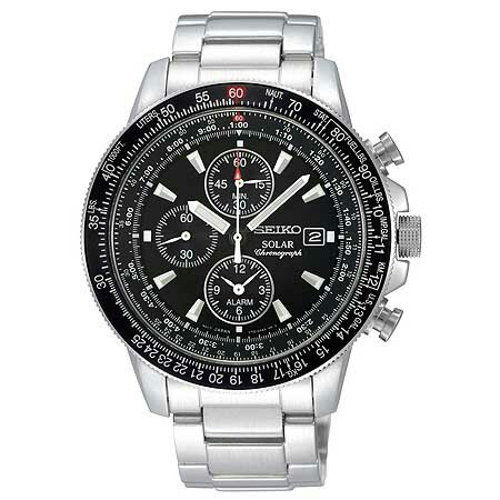

Pozdrav svima,kupio sam navedeni sat preko Watchhubs.com.
Sat je odličan nemam zamjerke.
Nije mi jasno nariktao sam vrijeme i datum i sve ok,ali nakon nekog vremena stane mi kazaljka od sekundi i to na položaju 12 sati,a kazaljke koje pokazuju minute i sate ide točno.
Ne kužim u cemu je stvar,ako netko ima kakav savjet bio bih zahvalan.Sat je solarni pa sam upalio svjetlo nekih par sati i ostavio ga na stolu ali i dalje ista stvar,mislio sam da se treba napuniti i ništa.Hvala
Cini mi se da to ima neke veze sa stopericom. Probaj donji druker jednom ili 2 puta da pritisnes.
Ili sacekaj nekog iskusnijeg sa savetom :).
Zaustavi se mala kazaljka(podbrojčanik koji se nalazi na 9h)?
File
Da ti kazaljku tahimetra ne doživljavaš kao kazaljku sekundare?
Sekundara je ono što Dalibor kaže (podbrojčanik na 9)
To bi trebao da je ovaj sat:
Prilog 93271
Ako sam dobro razumeo, tebi staje sekundara (treća velika kazaljka) koja je i na ovoj slici na 12 sati.
To na ovom satu nije problem, tako treba da bude, jer je to kazaljka štoperice, i treba da se kreće samo kada uključiš štopericu.
Sekunde pokazuje mala kazaljka sa leve strane (sa oznakama 30 i 60).
Izvinite onda na mojem pitanju,novi sam u svijetu satova pa se još učim..
Znači ta treča največa kazaljka sa crvenim vrhom je kazaljka štoperice,nisam to znao imao sam prije običan sat di je ta kazaljka pokazivala sekunde pa sam mislio da je tako i na ovom satu.
Znači kod broja 9 je mali kronograf koji pokazuje sekunde.
Hvala na pomoći.
