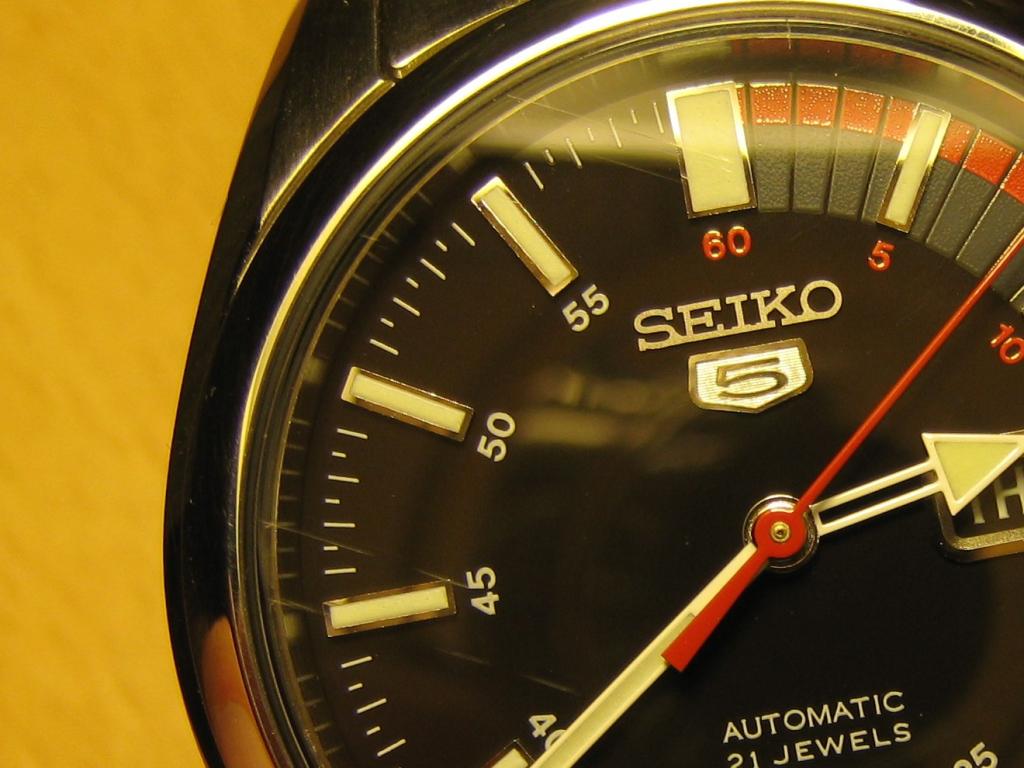

    Eh, sva ona euforija nakon kupovine sata, pa onda one lepe "Seiko 5" teme otvorene nekidan, morala je da splasne sada. Dooobro, de, nije smak sveta, ali...
    ... na mojoj petici danas sam ugledao dve paralelne ogrebotinice i načisto se zblanuo! Preživela je ona novogodišnju noć čijih se delova ni ja ne sećam i još koješta za ova četiri meseca koliko je imam, bez ikakvih posledica... ali odakle su se danas pojavile ove dve crtice, zaista ne znam!
    Elem, tolki uvod i filozofija možda i nisu bili neophodni, no svakako, želeo bih da znam: kako da ovo rešim, što bezbolnije? Čitao sam na netu o nekim metodama voskiranja, pa paste za zube i šta sve ne sa nekim posebnim krpicama ili čimesvene...
    Da li je ovo moguće/preporučljivo, s obzirom da su ogrebotine sasvim plitke, rešiti/polirati u uradi-sam varijanti? Kakva su vaša iskustva?

    bogami, dobrano si ga negde zakacio.
    nazalost, bojim se da je nemoguce to ukloniti pastom za zube ili nekom "invazivnijom" kucevnom metodom, ali verovatno majstor moze da ispolira to, ne brini.
    mada, setih se sad one paste o kojoj je govorio VLADAN P, bese G6 ili nesto slicno, mozda bi to moglo da pomogne?

    Da-G6.
    U principu,kod prvog auto-limara možeš pozajmiti 1 gram bilo koje paste za poliranje i pokušati u kućnoj radinosti nešto da uradiš.Uspeh će zavisiti od dubine ogrebotina.Preko slike ne mogu da zaključim hoće li posao biti uspešan.U svakom slučaju nećeš ništa upropastiti i profesionalac ti ostaje kao krajnje rešenje.

    Određen forumom Re: Ogrebotinica na Hardlex-u :'-(
    Vladane, kakvo je bilo staklo na onom satu koji si polirao, mineralno ili pleksi? Jesi li uspeo da ga "sredis" ovom pastom?
    Mineralno,sa mnoštvom manjih(uobičajenih) ogrebotina.Nije bila nijedna BAŠ duboka . Sada je staklo kao novo.
    Ta pasta se lepo pokazala i za ogrebotine (manje) na kućištu.
    Ako se dugo trlja, da li se staklo može oštetiti? Ostalo mi je malo Nikoline čudotvorne paste, pa pošto imam nekoliko pacijenata, razmišljam da probam.
    Citat Neša kaže: Pregled poruke
    Ako se dugo trlja, da li se staklo može oštetiti?.
    Ne znam.Nisam dugo trljao.Verujem da se dužim tretmanom staklo može stanjiti
    U pomenutom slučaju bilo je dovoljno 10-ak minuta opuštenog rada.
    ovo sto cu da napisem NIKAKO NE PREPORUCUJEM da pokusate, vec samo navodim primer...
    Prijatelj je imao jedan stariji sat, koji je upotrebio kao zamorce, i staklo je sredio, verovali ili ne, vodenom smirglom. Uzeo je najfiniju, ja sad ne znam koja je to oznaka, ne razumem se puno, i ako je rec o mehanickom skidanju sloja stakla, staklo je nakon tretmana izgledalo glatko i bez ijedne ogrebotine. Isto je uradio i sa bazelom...
    ''Vodena'' šmirgla(2000 pa i 3000) može da pomogne.Nakon nje-tretman pastom.
    ^ da, vodenom smirglom se bez problema sredjuju akrilna stakla, ali ja mineralno nisam uspeo da ismirglam.
